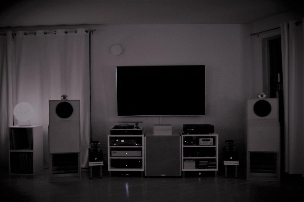

    Flott lytte stue du har rama :) ser ut som en plass jeg kunne ha trives
    det er en vanlig stue, motoren, ikke en lyttestue.
    så jeg har begrenset armslag for hvor stort og komplekst anlegget kan være, hvor lang ut fra veggen høyttalerne kan stå osv, men det funker etter forholdene bra.
    du er velkommen innom hvis du er i nærområdet.

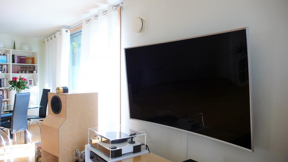

    Skjønner du angrer på størrelse på skjerm
    . Hakket opp hadde gått helt fint ser det ut som..
    rama
    biskopen av holmlia
    09.06.2003
    15.841
    22.010
    oslo
    blir vel aldri stort nok med disse tv'ene uansett.
    og nå er jeg for lat til å bytte igjen.

    Vel og bra, men hvor f... er rør-pre'en?!:eek:
    er inne i en prosess der jeg bærer ting ut og inn av kåken i ett kjør.
    high gain dacer, buffere, etc.
    orker ikke å dokumentere alt her på hfs.
    tester og leker litt, så preampen er pakket vekk så lenge.
    leter etter en farbar vei til forenkling av anlegget uten at lydkvaliteten på digitalsiden skal tape seg så voldsomt.
    på vinyl klarer steelhead seg utmerket uten preamp.

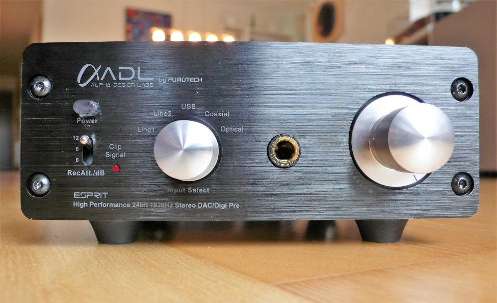

    har lenge hatt som mål å pakke ned amare-preampen og gi den og de svinedyre rørene en hvile, og ikke minst gjøre anlegget litt enklere.
    planen er å la manley steelhead overta som preamp, siden den uansett låter best på vinyl dersom man kobler den rett opp mot monoblokkene.
    problemet med dette grepet er imidlertid at linjeinngangen på steelhead har unity gain (1:1 buffer med rør og white follower).
    (spesielt interesserte kan lese mer om forskjellen på white follower og konvensjonell cathode follower her: https://www.tubecad.com/2016/05/blog0346.htm)
    siden amare-monoblokkene kun har 5 db gain og er ment å fungere med den tilhørende preampen (eller andre med gain godt over 20db), så trengte jeg en digitalkilde med passe høyt utgangsnivå.
    altså en dac med output på minst 7 volt, og helst med analoge innganger (i tillegg til de vanlige digitalinngangene).
    etter å ha kjøpt og solgt og lånt fra kompiser og prøvd med frem med en haug av potensielle løsninger (både dacer som oppfyller kravene og enkle transistorpreamper som liksom skal være så gjennomsiktig som mulig), sto overraskende denne lille krabaten igjen som vinner:
    en relativ billig dac fra de japanske lurendreierne furutech, som også produserer elektronikk under merket adl (alpha design labs).
    den har akkurat høyt nok utgangsnivå til bruk med amare-blokkene og ølmagene (jeg er sykelig opptatt av riktig gain i kjeden), og 2 linjeinnganger som jeg bl.a. kan koble oppo 105 til for avspilling av sacd.
    adl esprit, som dacen heter, har wolfson chip og burr brown opa2134 opamper, velkjente saker.
    jeg har alltid likt wolfson bedre enn sabre av de nymotens chipene, selv om sabre sikkert måler bedre og har sine fordeler.
    nå har jeg uansett wolfson i adl og sabre i oppo, og kan switche etter innspilling og humør.
    det låter helt utmerket i mine ører.
    totalt sett har denne løsningen med steelhead som preamp (slik jeg hadde da jeg brukte nagra-blokkene) og dac med høyt utgangsnivå koblet til linjeinngangen gitt meg en litt dårligere lyd fra digitalkilder sammenlignet med amare-preampen, men vinyllyden har blitt litt bedre.
    så alt i alt er jeg happy med endringen og skal leve med dette en stund, samtidig er det kjekt å kunne plukke frem amare-preampen når kveldene blir mørke nok.
    neste ting som skal prøves ut, er en linjær strømforsyning til dacen, den forventer jeg å få på plass om en ukes tid.
    og kanskje teste en copland dac 215 eller monarchy audio nm 24 hvis jeg får muligheten, for det finnes helt sikkert saker i samme sjanger som adl epsrit som er enda bedre.
