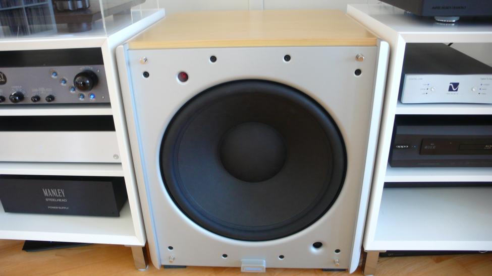

    hvor tenker du lavpasse? 40-45Hz?
    beste integreringen får du når du ikke hører den.......
    start fra laveste nivå, skru opp til du hører den hele tiden...så et steg ned igjen...:cool:
    den skal bare kicke inn ved behov og ellers "ligge og godgjøre seg" imo
    sorry, overså denne.
    ølmagene høypasses på 80hz / 6db.
    dette er en digital høypass på linjenivå som er fast, kan ikke justeres.
    rca fra preamp til sub og videre til monoblokkene.
    kjører foreløpig med auto-eq funksjon for selve suben, og da ligger lavpass på 55hz.
    satte målemikken i lytteposisjon og lot suben gjøre eq-jobben selv.
    det låter nå veldig bra når jeg sitter i lyttestolen, men sofakroken romler ganske så friskt, hehe.
    har såvidt begynt å koble suben til tv-skjermen for å se alle dataene/kurvene og foreta manuell eq, men det er et hav av muligheter her, så det tar nok litt tid før ting sitter skikkelig.
    jeg har iaff skjønt at jeg uansett må ha flere ulike presets; en for alene-lytting i godstolen, en for allmenn bruk når hele familien er hjemme, og en for film.
    kanskje lage andre presets også, som går på musikkgenre og innspillingskvalitet.
    når jeg føler at selve bassfundamentet er på plass, så vil jeg lytte nærmere på det som skjer oppover, for å se om high pass-leddet fungerer tilfredsstillende.
    man får tross alt et ekstra ad/da-ledd inn i regnstykket her.

    er vel synd å høypasse ølmagene så høyt?
    de har vel godt bidrag til 40Hz
    ville høypasset de med XM 46 separat og latt Velodyne jobbe derfra og ned....
    imo

    ja, det er mulig.
    er som sagt helt i startgropa med dette, får se om jeg får det til etter hvert, eller om jeg må finne andre løsninger.
    magene høypasses slakt (6db), så det er ikke brått kutt ved 80hz.

    og gjett om far har jobbet som en slave med å rette ut kurven under 100 hz i kveld a'
    den dumpetitten rett over 100 hz får jeg ikke gjort noe med, den ligger utenfor eq-båndene til velodyne.
    ved å trekke ølmagene et stykke ut på gulvet, blir kurven 100-200 rettere, men snorrett blir den nok aldri.
    skal se hvor langt jeg kan vri og vende på ting, men nå spiller det såpass bra at nevrosen har gitt seg.

    må forøvrig med lett hjerte innse at lmc og hornlyd hadde rett.
    det låter bedre å la ølmagene spille fritt uten high pass.
    1) ølmagene rocker noe så jævlig, og det de leverer av bass er tørt, resolutt og suverent morsomt. ved å kastrere dem, har det vært lettere å få en rett kurve ved å eq'e velodynen opp til 80hz. har idag kjørt uten high pass og fått tilbake enda mer ølmagelyd, og det liker jeg.
    med iherdig jobbing med suben, så har jeg fått en ganske fin kurve selv uten å high passe ølmagene.
    2) den innebygde, digitale high pass funksjonen i velodyne dd18 er ikke siste ord i noenting som helst. den duger greit nok, og er sikkert kjærkomment for hjemmekinogærningene. de siste dagene har jeg (og forsåvidt også broder gunner) vært mest fokusert på det som skjer i bassområdet, og vi har vært begeistret over å endelig få tilført ølmagene et skikkelig fundament i bunn. alt i alt har det spilt veldig bra, så dette handler ikke om falsk begeistring.
    da bassen begynte å sitte bra, brukte jeg imidlertid tid på en haug musikk (uten særlig bassinnhold) og begynte å lytte etter det som skjer oppover i frekvensene, og det er ikke tvil om at et ekstra ad/da-ledd gjør at ølmagene mistet litt umiddelbarhet og mikrodynamikk.
    3) skal det high passes heretter, så skal det gjøres skikkelig.
    marchand eller firstwatt, for eksempel.
    og da helt nede på 50hz, slik at jeg fremdeles får utnyttet ølmagene to the max.
    4) spiller wagner så høyt at blokken rister og flytter seg gradvis mot nordstrand nå.
    sender naboene sms, så svarer jeg bare at dette øker prisen på boligene våre.

    suben er ferdigtunet nå.
    hadde roald på besøk for et par dager siden.
    han hadde med seg utstyr og hjalp til med målinger av litt mer avansert sort enn det grafikken i velodynen viser.
    det er fint med folk som stiller opp når man fikler med nye ting og trenger litt hjelp.
    så takk til roald og andre som har engasjert seg og kommet med innspill her eller på pm/telefon.
    kortversjon: vi fikk satt et så bra resultat som det går an å få til i stua mi.
    perfekt er det ikke, men alt i alt har denne suben gitt meg mer enn jeg hadde forhåpninger om.
    det er ikke snakk om den avsindige kapasiteten man kan se/høre rundt omkring hos folk som custom bygger svære bassystemer, dette er tross alt en ferdigsub av moderat størrelse.
    og jeg har ikke en gang planer om å klistre så mye som en tyggis på veggen for akustisk tiltak.
    mellom byturer og annet ståk har det blitt mye musikk og film her hjemme i påsken, og jeg er såre fornøyd med bidraget fra dd18.
    såpass fornøyd at jeg foreløpig har forkastet alle planer om fitzmaurice tuba 24, etc.
    det som var tenkt som en ventesub ser nå ut til å få permanent opphold for en lang stund.

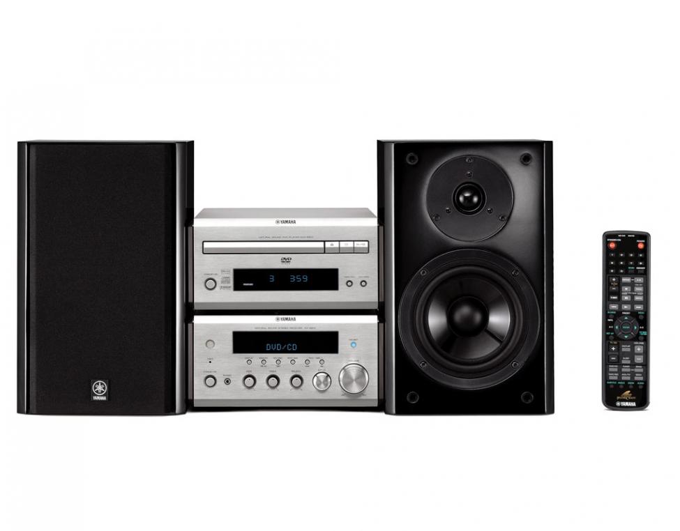

    sommerforsterkeren kom på plass her om dagen.
    eller sommerforsterker og sommerforsterker... jeg bruker egentlig rørforsterkere året rundt, men det er kjekt å ha noe litt mindre ambisiøst som kan kobles inn når det trengs.
    plukket opp et yamaha mikroanlegg på finn for vekslepenger.
    det første jeg gjorde var å teste høyttalerne, og det var som alltid veldig gøy.
    mismatch er fint.
    når disse småtassene, som er laget for å klare seg med lite, plutselig får plenty med strøm i ryggen, så klasker de ut lyd på en måte som får kjeven til sveipe gulvet.
    "hæh???", sa kona mi.
    "haha" lo jeg og unnlot å nevne at suben sannsynligvis hjalp til litt.
    jada, det er mye juksebass og litt fizzy diskant, men akk så moro allikevel.
    dernest ble både høyttaler og dvd-spiller pakket bort, for det var egentlig bare forsterkeren jeg trengte.
    den skal brukes på de varmeste sommerdagene og til film/tv og storfest.
    det er synd å ha et så kompetent høyttaleroppsett og ikke bruke det to the max, samtidig kvier jeg meg litt for å brenne rådyre rør bare for å se en stakkars film.
    det fine med hornhøyttalere som henger på greip tonalt, er at man kan slenge inn nesten hva som helst av forsterkere, og det vil låte bra.
    også bittesmå forsterkere (2x60 papirwatt, hehe) fra mikroanlegg.
    de siste ti årene har jeg brukt en nad 3020 til varme sommerdager og fest, men nå trengte jeg en som også har sub-utgang.
    og den lille yamahaen gjør jobben og vel så det.
    artig å se den lille boksen gjøre alt som hele arsenalet fra amare musica normalt tar seg av.
    har koblet det slikt at alt jeg trenger å gjøre før vi skal se film, eller når jeg skal reise bort, er å plugge over høyttalerkablene.
    og endelig bruker jentene anlegget!
    to powerknapper (oppo og yamaha), og man er igang.
    og glemmer man å slå det av før man legger seg, så er det ingen krise.
    "det er jo som stereoanlegget jeg hadde på studenthybelen", slår kona mi fast.

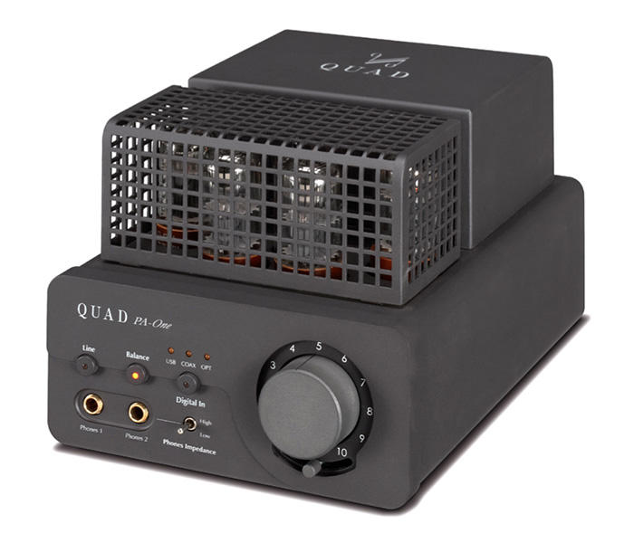

    Men er ikke Quad PA-One kun en hodetlf.forsterker, da? Uansett, drøye 10k kr er jo litt penger, iaf i min (lomme)bok :rolleyes:

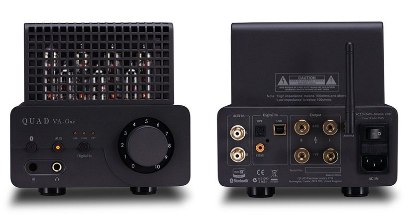

    Du har rett, det skulle vært VA-One, og det er en 15 watt EL84-forsterker som egner seg godt som headamp. Ingen RIAA, full DAC og en ekstra linjeinngang. God hodetelefonutgang og vanlige høyttalerterminaler. En liten typo i bildesøk.
    Til og med blåtann. Eventuelt kan ha få tak i en slik som dette og nekte for at det er rør...
