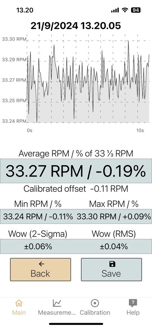

    Så skal der skiftes subplatter på min REGA P3 50 Anniversary. Den originale subplatter bliver udskiftet med en Groovetracer Reference subplatter.
    Allerførst lige et par målinger på pladespilleren med den originale subplatter.
    Jeg har fået kalibreret min RPM WOW måle-app. ved hjælp af fire quartz-styrede Technics pladespillere. App’en skulle hastighedskorrigeres med -0,11 RPM.
    Målingen på den originale REGA subplatter gav dette resultat:
    Faktisk et super godt resultat. Bemærk at hastigheden kun afviger med +0,02 RPM eller +0,05% samt at wow (RMS) kun udgør +/- 0,04%. (Over fire målinger udgør den dog i gennemsnit +/- 0,0425%). Det er fantastisk, at REGA har opnået så gode resultater med en REGA P3 med motorstyring og “plastiksubplatter”.
    Jeg begynder at tvivle på, om en ny subplatter virkelig kan give bedre måleresultater (og jeg taler her kun om måleresultater og ikke lyd).
    Forsættelse følger …

    Så er der foretaget målinger på min REGA P3 50 Anniversary med den nye Groovetracer Reference subplatter.
    Målingen gav dette resultat:
    Som man kan se, kører pladespilleren nu lidt for langsomt. Hastigheden afviger med -0,06 RPM eller -0,19%, hvilket er et klart dårligere resultat end med den originale REGA-subplatter. Godt gået REGA 👍👍👍. Groovetracer subplatteren er formentlig konstrueret til pladespillere, der kører lidt for hurtigt (måske kører P1, P2 og P3 uden NEO PSU lidt for hurtigt med den originale subplatter - men jeg ved det ikke, det er kun et ufagligt gæt). Man kan også se, at inden for 10 sekunder ligger hastighedsafvigelserne inden for 0,07 RPM med REGA-subplatteren, men hastighedsafvigelserne ligger inden for 0,06 RPM med Groovetracer-subplatteren. Her er måleresultaterne altså lidt bedre med Groovetracer-subplatteren. Men det bekymrer mig ikke så voldsomt, at min pladespiller nu kører lidt for langsomt, for hastigheden kan reguleres på NEO PSU’en i steps af 0,01 RPM.
    Målingen viser også, at wow (RMS) ligger på +/- 0,04%. Over fem målinger ligger den i gennemsnit på +/- 0,04% (alle fem målinger viser +/- 0,04%). Dette resultat er en lille smule bedre end resultatet med REGA-subplatteren, og er efter min mening et fantastisk godt resultat.
