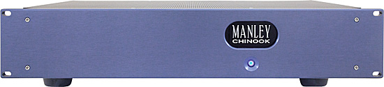

RIIA: Manley Chinook. Pris NOK. 25000-
Beklager at jeg anbefaler dyre apparater:cool:.

@Kjendis: Ser du har Densen transe Amp. En rør RIIA vil gi god "fylde", og et "harmonisk" lydbilde. Stax er vel et av merkene som har dette til overkommelig pris. Men jeg vil allikevel anbefale Manley, siden jeg er meget fornøyd m. Eve Ann`s produkter. (genitivs apostroff får du ha meg unskyldt, forekommer ikke i norsk rettskriving).
