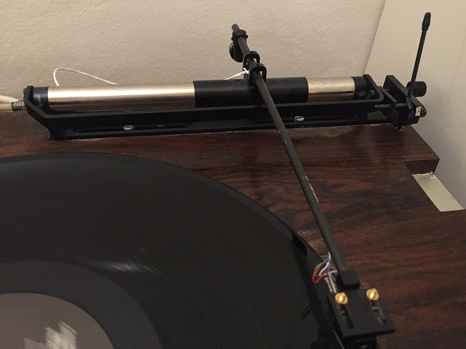

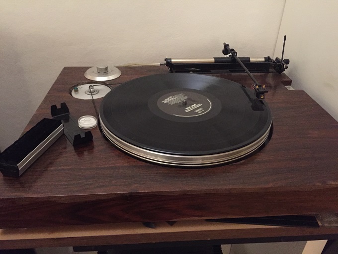

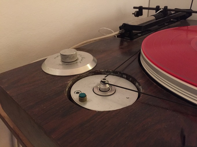

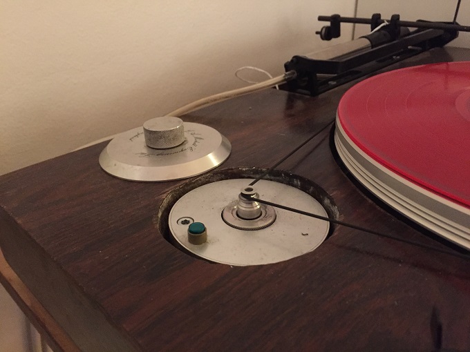

    iallefall har en av de to spillerne in question det. Her er min støvete gyrodec
    Vis vedlegget 404212
    pleier vaffal å slå av om natta:)
    Strengt tatt er det vel et Gyrodeckverk satt inn i et helt annet kabinett enn det orginale i plexiglass, united. Fin, men ikke akkurat orginal.
    Ja, det var jo akkurat poenget mitt det, hvem har sagt noe om ikke-original?
    Gyro har avpå. En liten knapp som man muligens ikke skal trykke på tusenvis av ganger per år?

    jo, jeg tenkte det muligens ikke er avpå-knapp på Nottingham? Skjønte at det var spøk, vaffal.:). Dere sveiver vel den rundt med håndmakt da.? :cool:
    Kom forøvrig hjem fra en konsert akkurat, og jaggu var trilleren i gang. Hender jeg glemmer den, men heldigvis ennå ikke med PU-en nedsenket. Huttetu...
    Jeg liker egentlig ikke utseendet til Gyroene. Bra spellere, det er ikke det, men det er vel simpelthen bare det at jeg foretrekker treverk på akkurat platespillere. Ønsker rett og slett ha gammaldags klassisk mimrelook. Firkantige trekasser, ikke boretårn eller fjøler. Smak og behag, så klart. Bortsett fra grammofoner har jeg egentlig ikke sterke meninger mht hifidesign. Bortsett fra at jeg syns det er veldig greit at hifi vises og at den er svart.:)
    Kjøpte den for et par år siden av en kollega som hadde slutta med vinyl. Det er ikke jeg selv som har gjort hamskiftet, fikset denne operasjonen, men plintet er iallefall tungt nok.
    Bruker en forsell tangensialarm. Med pumpa inne i et skap.
    Nå om dagen driver jeg og spiller inn en AT-ART 9 PU. Tenkt til å avløse Dynavector 20x2L, og ting tyder på at jeg blir fornøyd med den.:)
    Vis vedlegget 404314
    Vis vedlegget 404316

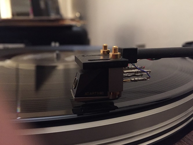

    Takk for bilder og forklaring, meget interessant, og en original tilnærming!
    Det kan hende bildet lyver litt, men spilleren virker nå ganske lav, er det fjærende opphenget beholdt, eller er spilleren nå kun massebasert?
    Spør fordi jeg engang lekte med tanken om å koble ut fjæringen på min egen GyroDec for å se hva dette gjorde med lydsignaturen.
