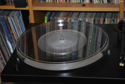

Fant denne på Ebay, men stusser litt på om denne ikke blir vel tung å dra for motoren på Regaen??
http://cgi.ebay.com/ACRYLIC-MAT-UPG...rntable_Parts_Accessories?hash=item1c0f59f37c
Ukjent med produktet, ville ha søkt litt rundt på ulike forum (som rega avdelingen hos vinylengine.com) for å se om andre har erfaring med akkurat denne. Men til saken, vekt, har ca 600g ekstra last på min p3-24 just nu tipper jeg (og jeg har ikke TT-PSU). Sentervekten er 430g (den har jeg veid) + en litt stiv tung gummimatte som jeg nå bare tipper vekten på. Erfaringen så langt er at det går greit, den holder farten, men trenger litt mer tid på å få opp turtallet, samt at jeg må være veldig lett på hånden med platebørsten - ellers så stopper alt opp. Hva dette betyr for slitasje aner jeg ikke, men etter å ha observert at det er få plater som ligger helt plant, samt at pickupen ofte duver litt opp og ned, så insistere jeg nå på å bruke platevekt. Løser ikke problemet helt, men det blir nå litt bedre. Noe å tenke på, fordi om du laster spilleren med tyngre tallerken, så har du mindre å gå hva gjelder bruk av sentervekt - eller om du også skulle vurdere en platekrans. Hvor mye mindre, hvor mye vekt den tåler før den stopper helt opp eller begynner å gå ujevnt, aner ikke. Lurer også litt på hva en TT-PSU vil ha å si, den levere vel bare nok/god strøm og sørger for at turtallet er riktig, men om lasten blir større enn motoren klarer å dra så hjelper vel ikke nok/god strøm eller styring.... :)
En annen sak er hvor mye vekt senterlager og sub-tallerken (sub-platter) tåler....hmmm.
Ps: ttweights.com anbefaler en 340g vekt til rega, det sier kanskje også noe ..(herunder at jeg er på gyngende grunn). http://www.ttweights.com/catalog/item/6997332/7020292.htm
