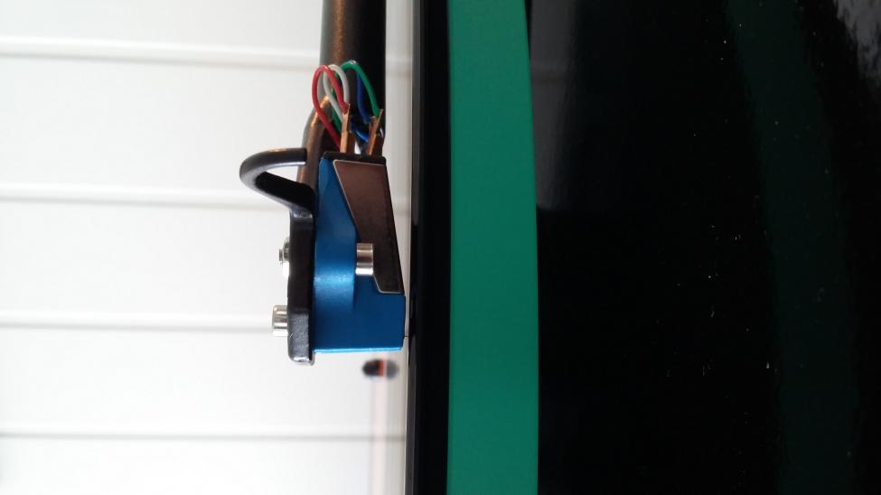

Hei, jeg kjøpte en Planar 3 med ferdig påmontert Elys 2 pu. ( Helt nytt) Når jeg skal spille plater forsvinner stiften nesten helt opp i pick up huset, ja av og til har huset tatt ned i plata. Det virker som om nålefanen ikke klarer vekta av arm og pick up, jeg har stilt inn vekt både manuelt og med ekstern stiftvekt. Det blir ørlitegrann bedre når vekta justeres til ca. 1,0g men anbefalt vekt er jo 1,75g. Klaring mellom plate og pick up hus er under 0,4mm.
Noen som har vært borti dette?
Mvh. Morten

Har du et bilde? Mulig opphenget til pickup'en er altfor løs. Jeg har hatt noen pickup'er som var ganske nær plata, men spilte bra for det. Hvordan ser nålefanen ut?

Hei, nålefane ser helt fin ut. Kun spilt ei plate.

Hvis du tar en titt på disse to bildene, så sitter pickuphuset farlig nær plata også. Kanskje det bare skal være sånn?
Bilde nr 2 har mer klarering enn hos deg.

Her var det ikke mye klaring, nei...mulig opphenget er gåent!? Du kjøpte dette nytt, eller? Om så ville jeg tatt kontakt med forhandler, for her ser det unektelig ut som om noe er feil. Nå har ikke jeg erfaring med Rega Elys Pickup'en, men jeg har aldri hatt en pickup som har kjørt såå lavt i sporet...her er det jo definitivt fare for "avsporing grunnet rillekræsj".

Det virker som meste parten av nåla(punktet der hvor diamanten er festa til nålefanen) er inni pickuphuset. Jeg ville ha gjort som 211. foreslo, ta kontakt med forhandler.

Helt enig, har sendt mail til forhandler så får vi se.

På dine bilder ser det normalt ut ja, det bekrefter nok at det er noe galt med min pu.
