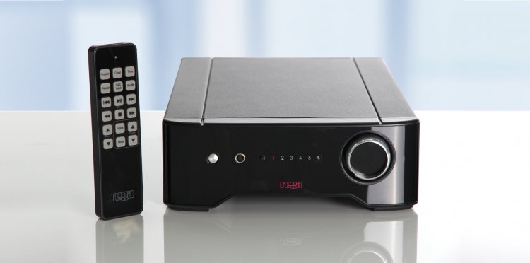

Rega Brio
Rega Brio har en kombinasjon av musikalitet og dynamikk som er unikt i prisklassen!
En samlet fagpresse lovpriser Brio, ta turen innom en av våre forhandlere for en prøvelytt!
Brio er håndlaget av Rega i Essex, 2x50 watt, MM-inngang og fjernkontroll til kr 6.995.
