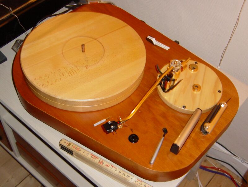

Hva var det Peter Holfi gjorde på slutten av 80 tallet sa du ?
Fant også et bilde av Mathilda

Husker noen bilder av han i danske High Fidelity, han satt ved et mikroskop og moddet pickuper. Tror har også retippet.
Hva med å prøve å myke opp gummien? Google litt så finner du helt sikkert noen silikonbasert som gjør jobben. Når Holfi myket opp gummioppheng på pickuper på slutten av 80-tallet med samme metode så burde det svære pølseopphenget på bassen din være en smal sak?
Vis vedlegget 553436
