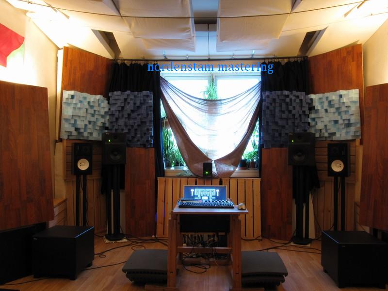

Det beste vil være å besøke studioer i USA hvor LEDE/RFZ er gjort fra grunnen av med skrå vegger og i noen tilfeller også skrå tak. F.eks rom designet av Roger Russel, Wes Lachot, Chips Davis eller Peter D'Antonio hvor budsjett og geometri la til rette for det. Slike rom bygges fortsatt av flere akustikere.
Ellers finnes det studioer i Stockholm og Sverige hvor det er gjort og som kan skaffe adresse til ved interesse. Kommer selv det til å hjelpe og behandle et slikt studio hos en kamerat i et studio i Gøteborg i løpet av neste år. Og mitt kommende rom vil også ha mye av det, men har ikke noe konkret dato på når det vil bli gjort enda. Mulig OMF sitt rom også vil bli behandlet slik om han er fortsatt er interessert i min bistand.

For de som har lyst til å høre et kontrollert rom hvor det er benyttet en blanding av absorbenter og bla. vegger med hullet gips, har jeg en invitasjon liggende på forsiden av Hifisentralen nå!

Jeg er enig i at bredbåndede diffusorer er bedre enn demping, da den gjenværende refleksjonen faktisk blir lavere i nivå med diffusorer enn med absorbenter. Dette skyldes at diffusorer "bryter opp" refleksjonene i flere og svakere refleksjoner. Demping av en enkeltstående refleksjon med absorbenter vil dempe refleksjonen, men den vil fortsatt være der. En diffusorer sprer den ut slik at det ikke lenger vil være igjen en enkeltstående refleksjon.
Jeg har hørt et oppsett der det var en bredbåndet diffusor på hele bakveggen, og det låt ekstremt bra.
