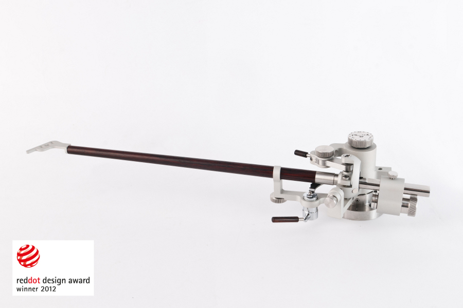

Reed er et firma som har spesialisert seg på tonearmer. Dette har resultert i 3 forskjellige tonearmer man kan få kjøpt idag. Den nye Reed 3P er resultat av nytenkning satt i design med resultat i Red Dot Design Award:
Over ser man finish Seashell White som er inkludert i pris. Flere bilder under i Seashell White.
Over ser man den helt nye Bronze Velvet finish. Under ser man Reed 3P i sort finish.

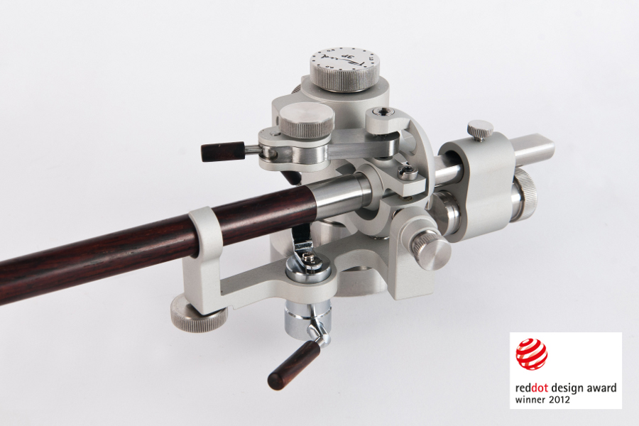

Reed 3P har en unik azimuth justering som gjøres ved tonearmsbasen og man justerer dermed selve armrøret. Med Reed 3P får man azimuth justering 'on the fly' i tillegg til VTA justering 'on the fly', altså mens man spiller. Systemet er slik at selv om man justerer azimuth mens man spiller, beholdes alle andre tonearm parametre. Under ser man Reed 3P i Seashell White finish som er inkludert i pris.
Reed 3P har et nytt opphengssystem som er ganske spesielt. I utgangspunktet gimbal men oppfører seg som unipivot, men istedet for 1 punkt har man brukt 3 punkter med magnetiske stabilisatorer på vertikal/horisontal akse. Like stivt som gimbal men friksjonsmessig like lav masse som unipivot.
Reed 3P har også en unik magnetisk antiskating samt mulighet for avtagbart headshell mm.
