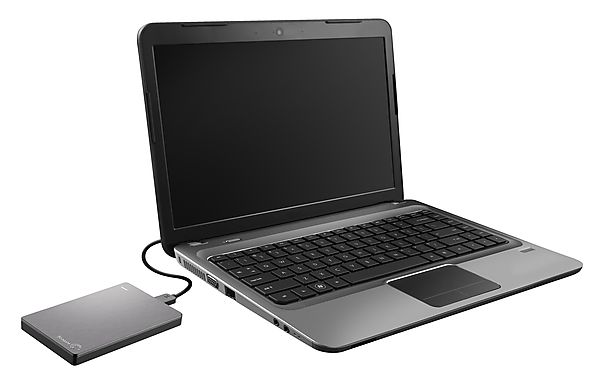

Discen er altså en ekstern harddisk som er fysisk skadet slik at den ikke vil starte og lese seg selv. Den er åpnet av (forhåpentligvis) kyndige på helpdesk på videregående skole, og det har blitt konstantert at leseenheten i selve enheten er skadet. Discen selv ser uskadet ut. Discen ligger nå forseglet i plast.
Konklusjonen er at den må ut og leses i annen enhet enn den sitter i. Dette koster normalt 10 000 og oppover, så langt vi har kunnet finne ut. Noen som aner hvordan det kan utføres for la oss si et par tusen?
Mener det er denne typen (Seagate):

Hvis noen har skrudd fra hverandre selve harddisken som sitter inne i den eksterne boksen og tatt ut platene, er det nok ikke så mange enn IBAS som kan hjelpe deg med dette, tror jeg dessverre.

At 'helpdesk på videregående' kan konstatere feil på lese-enheten uten at den er synlig skadet på utsiden stiller jeg meg tvilende til.
Hva mener de med leseenheten? Jeg vil anta at dette er servoen og arm(er) med lesehode.
Jeg har sett disker mishandlet som er blitt ekstremt mishandlet som likevel har sett feilfrie ut inni.
Jeg har selv byttet kretskortet som sitter på utsiden av to disker med hell. Viktig at det er samme revisjon kort som byttes.
Ellers er det å plukke ut disken og koble den til maskin med docking el. egnet kabel.
Det finnes mengder med gratis verktøy for å redde data. Noen er egne Linux distribusjoner som kan kjøres fra CD eller minnepinne.
Eller har jeg brukt TestDisk mange ganger med hell.
Det viktigste av alt er å ikke skrive noe som helst til denne disken! En ubetenksom handling her kan være avgjørende for om dere kan få reddet noe data eller alt.

Kunne du lagt ut et bilde av det du har liggende i plast? Så ser man raskt om det er hele harddisken, eller om de faktisk har demontert selve harddisken for å se på platene. I såfall burde de etter min mening funnet seg en annen jobb...

Min eldste datter hadde eksakt samme disk. Det var kontroller kortet som røk. Løsningen var å sette den inn i et nytt kabinett.
Det artet seg slik at disken bråket litt, så ble den stille, og kom ikke opp når den ble koblet til MAC'en. Et kabinett/usb adapter koster rundt en hundre lapp, og er verdt et forsøk.
