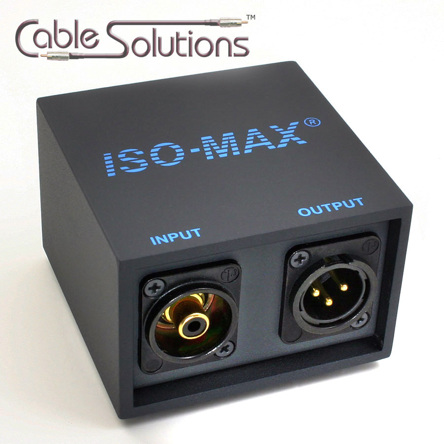

Spør for en venn: Han har byttet preamp til Dan dÀngostino som kun har XLR inn. Riaa er ubalansert(EAT). Når han bruker rca/xlr adapter så får han mye støy i høyttalerne(brum). Han har prøvd både Neutrik og Cardas adaptere. Er det noen fiks for dette? Har googlet litt og så i en tråd at det å kutte forbindelsen mellom pinne 1 og 3 kan være veien?
Takker for svar
