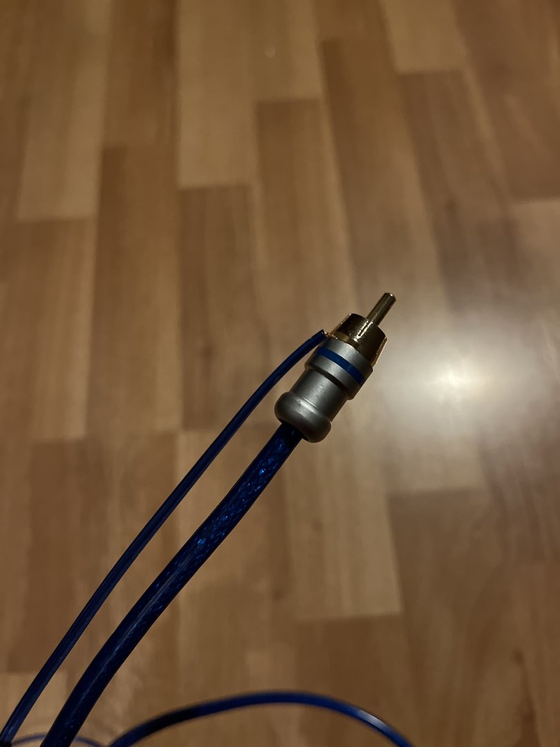

Kan oppdatere med hva jeg har prøvd, og hva som har gitt utslag:
  • Høyttaler 1 er koblet til en 5 m lang bilstereo-RCA fra Biltema. Denne produserer en del støy, noe som er plagsomt, men som også gjør at høyttaleren aldri går i stand-by. Når Bluesound Node-en derimot går i stand-by, begynner høyttaleren å støye enda mer enn vanlig. Da blir det uutholdelig og slitsomt. Hvis jeg drar ut RCA-kabelen fra Bluesound Node-en, men ikke fra høyttaleren begynner det også å støye, men denne gangen enda mer enn hvis Node-en går i Stand-by. Høyttaler 2 er koblet til Node-en med en billig og tynn 1,5 m RCA-kabel fra Biltema. Denne er helt tyst.
  • Når jeg bruker bilstereokabelen i høyttaler 2, produserer høyttaleren støy, men på et noe lavere volum, enn samme kabel i høyttaler 1.
  • Begge høyttalerne og Node-en er koblet på samme kurs. Hvis jeg drar ut støpselet til høyttaler 2, kommer det noe mindre støy fra høyttaler 1.
  • Hvis jeg bruker en skjøteledning for å koble den støyende høyttaleren på en annen kurs enn resten av anlegget, har dette ingenting å si på støyen.
  • Hvis jeg bytter kanal på bilstereokabelen og den tynne kabelen på Node-en, produserer høyttaleren med bilstereokabelen fortsatt like mye støy. Altså at bilstereokabelen var plugget i høyre utgang på Node-en, men at den istedenfor plugges inn i venstre utgang.
  • Jeg har prøvd med en 5 m tynn og billig RCA-kabel, noe som førte til enda mer støy enn med bilstereokabelen.
Med disse testene vil jeg tro at dårlige kabler er problemet?

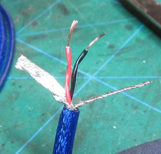

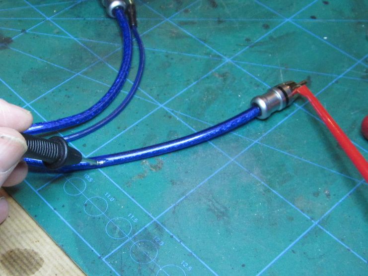

Kan bekrefte at skjermen på BT-kablene ikke er koblet til noe som helst:
I tillegg er "stråene" i skjermen så tynne og gebrekkelige at de knapt tåler litt tvinning uten fullstendig å gå i oppløsning. Jeg klarer ikke å se om de er i fortinnet kobber eller aluminium; de er ikke magnetiske, og "tar" loddetinn. Lederne ser bra ut og er tvinnet, selv om rød går til -, og svart til senter. Jeg hadde tenkt å lodde på et par Neutrikplugger, men skrøpeligheten til skjermtrådene får meg til å nøle.
(sånn går no nættern...)

Tusen takk til alle som har bidratt! Jeg må si at det virkelig er en enorm mengde kompetanse på forumet.
De siste dagene har gått i ett, men i kveld fikk jeg tid til å surre litt med lydproblemene jeg har. Jeg bestemte meg for å forsøke å jorde skjermingen i bilstereokabelen jeg allerede har. Jeg fikk skrudd av hettene og ganske riktig, som både duc916 og berxter forklarte, er ikke skjermingskabelen jordet i noen av endene. Jeg gjorde som dux916, koblet begge lederne til signal, og skjermen til jord. Til min store glede, er begge høyttalerne nå helt stille.
Nå gjenstår det å se om jeg skal gjøre det samme med den andre kabelen, eller om jeg bare skal holde det enkelt. Jeg kan ikke si at jeg merker noe forskjell på lyden fra de to høyttalerne, så det hadde isåfall vært for å tilfredsstille min egen OCD.
