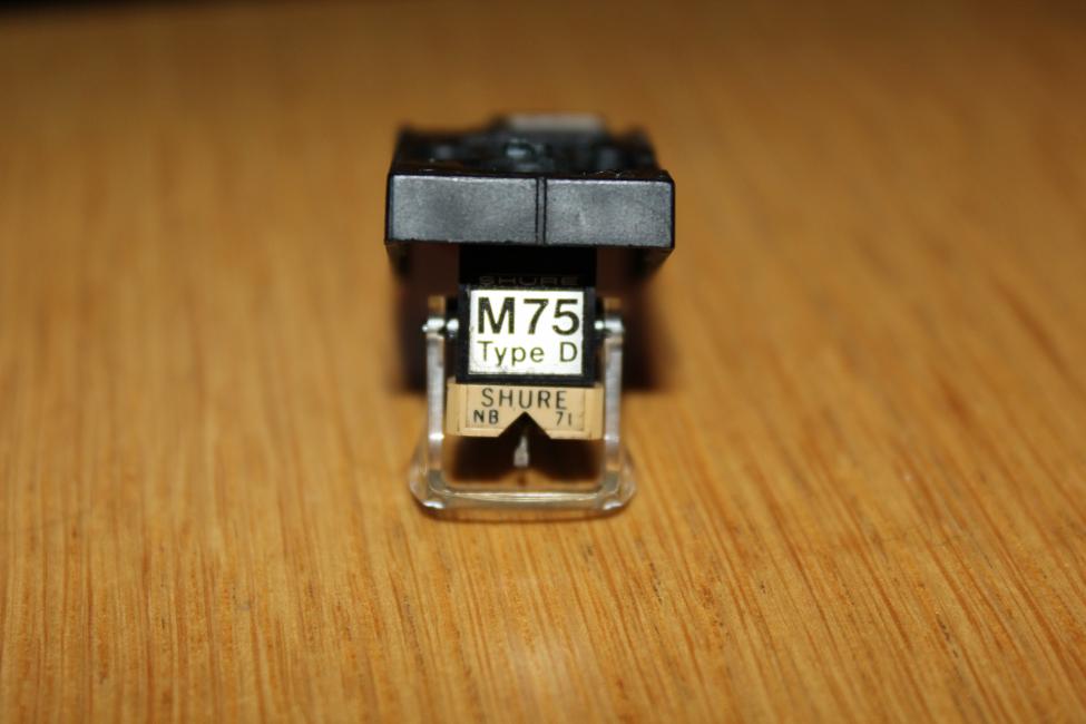

Det som behøves er vel en gnerell rens/oppsmøring av spilleren. Hvis armen er i orden så vil jeg anbefale at du kjøper en bedre stift til Shure M75 pickupen.
Søk på SAS nål her på sentralen for å lese om den beste nyproduserte stiften som kan skaffes til denne.
Stiften koster ca 1000 kr fra Japan.

Bassen og mellomtonen kom veldig bra frem nå. Men det er litt skurring på diskanten syns jeg. På vokalen er det en del skurring, den er ikke klar og pen. Er det stiften eller er det noe annet det kommer av?
Så SAS stifter er å anbefale? Da får jeg sjekke ut det.

JICO er kvalitet. SAS er vel noe av det beste de har. Uansett skal diskant og vokal spille rent. Prøv å rense stiften. Hvis du ikke har stiftrens, så går det bra med rødsprit og en pensel som start.

Jeg fant ut hva det var. Først vasket jeg stiften med rødsprit, og det hjalp ikke. Så leita jeg i lange tider for å finne en manual på engelsk, fant det til slutt. Der fant jeg ut hvordan jeg skulle justere vekta på armen.
Og sånn som det var, var det sikkert hvertfall 20 ganger for mye press på stiften. Har nå fått justert presset på stiften som den skal være og det ble bra nå.

Håpe det hjelper med ny stift. Bestillte sas stift for snart en måned siden. De hadde den ikke inne akkurat da, så ble sendt 3.desember. Ser den ligger i på terminalen i Drammen nå, så burde ha den i morgen eller no.
Tomtis
02.03.2013
18
Oi, oi, oi. For en oppgradering.
Fikk sas stiften i sta, absolutt alt ble bedre.
Lyd, bass, mellomtone, diskant. Knitringen ble så godt som borte. Det som er igjen av knitring blir nok borte når jeg får ordna meg meg skikkelig platevasker.
