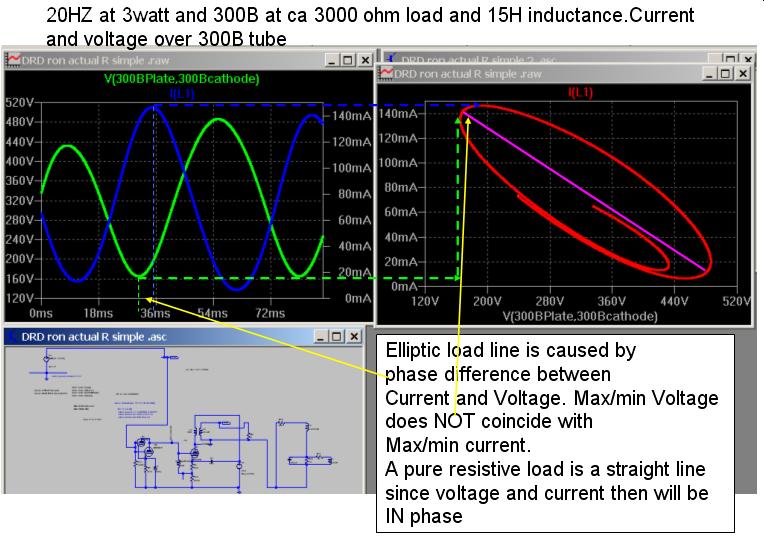

..og slik går det hvis man har Klasse A utgangsrør med trafokbling ,feks 300B som kjører 3Watt med 20Hz signal...
Lastlinjen blir en ellipse...
