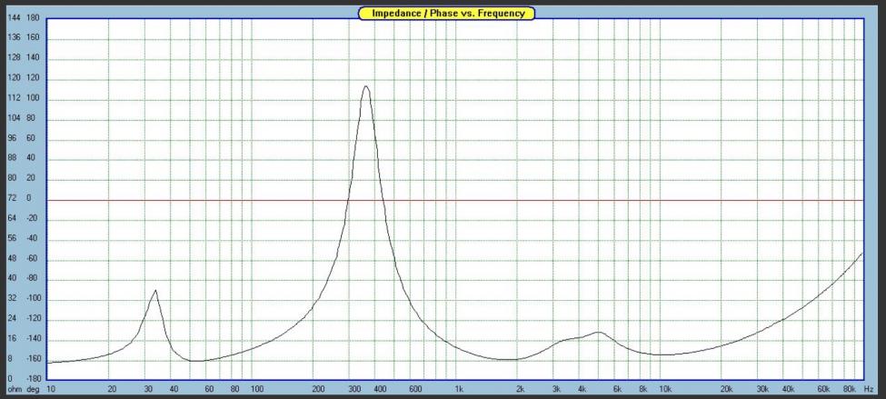

For å få full glede av en rør forsterker bør du ha høyttalere med følsomhet over 90dB og så flat som mulig impedans kurve.
Er dette pga. normalt lav effekt?
Mine ht har noen og 80dB følsomhet men drives av 120W ren klasse A mono rørtrinn.
Nok pulver så det holder.
Impedanskurve:

Jeg skrev "bør".
Enklere å velge forsterker hvis en ikke må ha 100W+ for å få den opplevelsen en ønsker.
Musikk smak er også en viktig faktor.

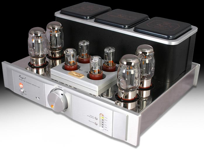

Hei,
Hadde en Cayin A-88T en periode og var veldig fornøyd med den. Spilte bedre enn mye dyrere utstyr jeg har hatt i hus. Pent design og topp byggekvalitet.

Hei,
Vis vedlegget 509324
Har Cayin 300B og 860 monoblokker, virkelig gode produkter hvor Sterepiles målingen bekrefter ypperlig teknisk kvalitet. Et trygt valg, Har betydlig lavere utgangsmotstand enne Primaluna og vil derfor ha betydelig mer rettlinjetfrekvens repsons, noe som er et poeng for meg,
