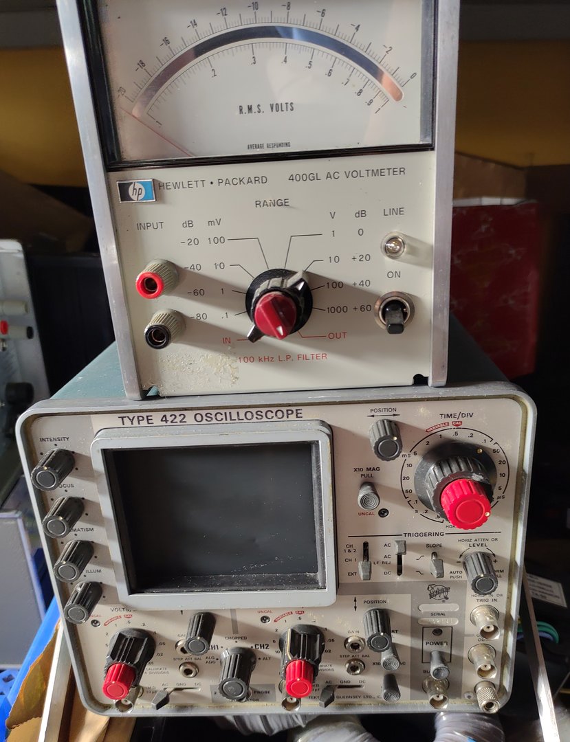

    Mange multimetre dekker bare frekvenser opp til noen kiloherts...
    True RMS er ikke nødvendig så lenge du måler relativt pen sinus.
    Det som de fleste DMM mangler er båndbredde.
    Ikke langt nok ned og heller ikke langt nok opp.
    Analogt AC voltmeter og ditto oscilloscope.
    Gammelt og fortsatt godt til vårt bruk.

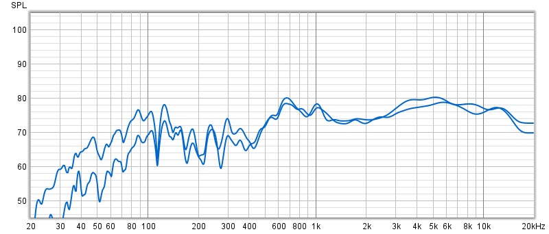

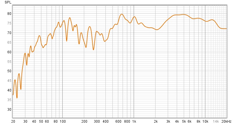

    Gjorde en måling før lørdagskvelden satte inn, og det var stor forskjell. Uten dempeledd er kurven ganske lik Tangent forforsterker.
    Men nå er det tydelig sus i høyttaler på 3 meters avstand selv med volum av. Legger ved målinger. Får ikke inn den nye målingen direkte
    desverre da de gamle målingene forsvant (eller ble overskrevet for å være presis).

    Fordelen med dempeledd på utgangen er at sus / støy også reduseres.
    Ulempen har du erfart.
    Med fornuftige verdier kan det bli brukbart eller til og med bra.

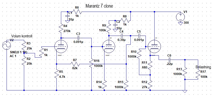

    Hei,
    Forforsterkeren din er en klone av en Marantz 7, dette er en relativt kjent og mye brukt preamp.
    Marantz sin originale pre 7 hadde en 0,22 uF kondensator i utgangen og var selvsagt beregnet for bruk med rør power amp, inngangsimpedans ca 100k. Den ga da en nedre grensefrekvens (-3dB) på ca 7 Hz.
    Med en belastning på 10 k og en utgangskondensator på 0,47uf, som i din pre får du et -3db punkt på ca: 34 Hz, ikke noe særlig dypbass. Men bassen burde være akseptabel hvis belastningen økes til 100k, noe som er mulig med din power amp. (-3dB ca: 3,2 Hz).
    Hvis du ønsker mer bass med 10k belastning, kan du øke utgangskondensatorens verdi, jeg vil ikke anbefale 10uF, men heller 2,2. Det vil gi deg et -3dB punkt på ca: 7Hz, noe som tilsvarer Marantz sin orginal med 100k belastning. Hvis du fortsatt får dårlig bass, burde du få sjekket frekvensgangen på preampen, den bør være grei nok, forutsatt at det ikke er feil med den. Den bør heller ikke ha noen problemer med å drive power ampen din, med 10k/200pF inngang under normale forhold.

    Legger ved bilde av kretskort med 12AX7.

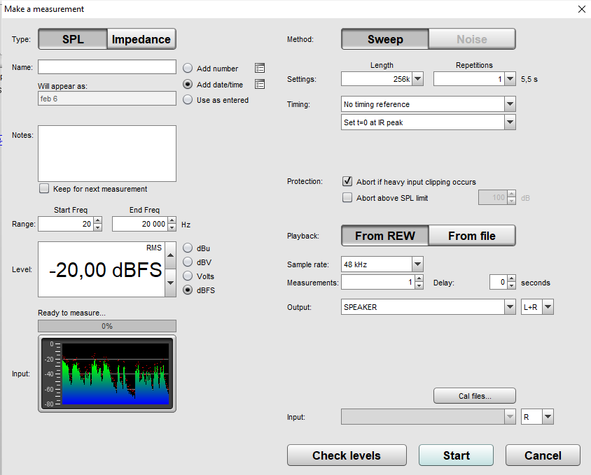

    Så hvis jeg setter ett fast inngangssignal med REW f.eks 1kHz så kan jeg måle signal etter linje inn, etter C3, C4, C5 og så ut på Pre-out. Da skal jeg vel finne ut hvor suselyd oppstår. Hantek oscilloscopp er begrenset til 35V, men det er vel nok i signalvei?
    Vennlig hilsen
    Lars E. Ersland

    Hvis du har prøvd med nye rør og susingen ikke ble borte vil jeg tro at det er noe feil med den ene kanalen. Nå er det mange ting som kan forårsake susing, så det kan være litt vanskelig å finne ut av.
    Volumkontrollen er vel på inngangen av denne preampen, så susingen kommer nok fra selve preampen, kortslutt inngangen og sjekk om støyen forsvinner/blir lavere.
    Prøv med scopet på gitteret til rørene og se om du kan finne ut hvilket rør som forårsaker dette, du burde klare å se susingen på scopet hvis den høres godt, selv om du ikke tilfører signal. Viktig at du sjekker på gitteret, da scopet ditt ikke vil tåle høyspenningen på anoden.
    Hvis du finner ut fra hvilket trinn susingen kommer kan den ha flere årsaker, eksempelvis:
    Støy fra en dårlig anodemotstand. Støy fra andre motstander, spesielt på høyspentsiden, men også på gitter.
    Kan også skylde ustabilitet/ oscillasjon, dårlige loddinger, defekte kondensatorer (lekkasje). Sjekk spenningene på rørene og sammenlign med den kanalen som er ok.
    Overslag i rørsokler (usannsynlig, men mulig)
    Dårlig kontakt i rørsokkel.
    Lykke til med feilsøkingen
