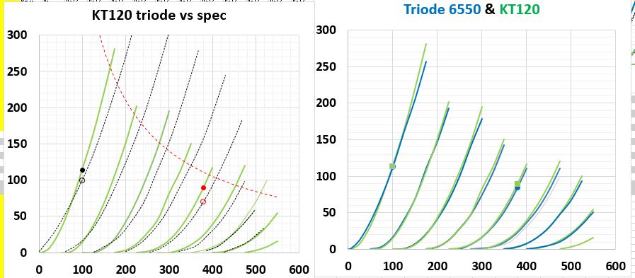

    Vil du ha KT88= uyelse uten å bruke KT120 så er Tung-Sol 6550 nær identisk bortsett fra maks effekt..
    Målt av meg på Pentavac rørtester
    Vis vedlegget 662488 .
    Max effekt som et rør kan gi er ikke så viktig siden det er bestemt av forsterkerens konstruksjon. Først og fremst strømforsyningen.
