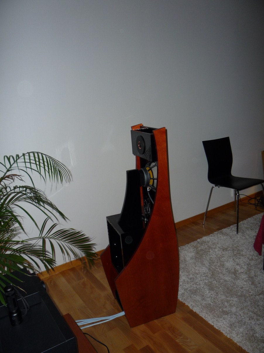

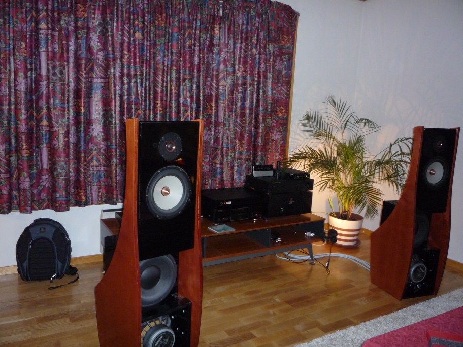

Var nettopp på et hifi treff og lyttet til et par DIY dipoler med god lyd.
Orion
Orion
Heisan :) Flott oppsett, hva spiller HT sammen med, da ? ? :)
