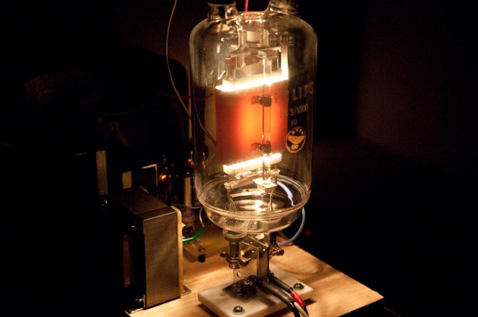

    Selv har jeg alltid hatt en preferanse for OTL-skolen. Tekninsk sett er det mange gode grunner til å ikke drasse med seg utgangstransformatoren. Bruce Rozenblit har kommet med sin beste forsterker, iflg han selv, og passer de som har meget følsome HT.
    " All I can say i WOW!. This amp will produce the most glorius 1 watt in all the audio. It is not cheap - a pair of mono block amps require eight 300B tubes. Eliminating the output transformer catapults singel-ended performance to a new level, and using 300B sets the bar even higher.
    The 300B is not really ideal for an OTL application because it cant't develop the high currents required, but I wasnt't going to let that stop me....."
    Finner man noe dette interessant så er det en full beskrivelse av denne konstruksjoen i boka, eller man kan vente på at kit'et blir ferdigstilt.
