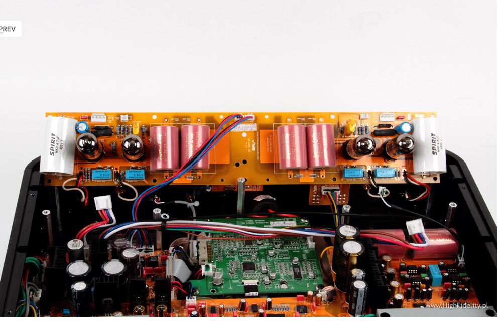

Ser at det er en del prat om rør her og prøvde å finne en "riktig" tråd men det er ikke så lett, so here it is ! Jeg har en "generelt" spørsmål til alle dere som kan rør. Bare så det er sagt, jeg har vært i hifi verden i mange år men når det er snakk om rør da er jeg nesten nybegynner. Har for tiden Ayon og er VELDIG fornøyd lydmessig men det er en ting jeg har merket (spesielt med spilleren) at den spiller forskjellig på venstre og høyre kanal. Litt vanskelig å beskrive kanskje, men det er nesten som at lyden fra venstre høyttaller kommer ut mer fram, spiss og med mindre bass og høyre litt lent tilbake (muligens mer naturlig, eller " sånt skal låte" ) . Det som jeg kunne tenke meg om er kanskje selve rørene ( det er 4 stykker Sovtek 6H30) som er muligens ikke machet helt eller det kan være noe helt annet ? Det er faktisk på grense at det er ikke morsomt lengre når du har " 2 forskjellige høyttallere" ! Har noen av dere erfart noe lignende eller har noen svar på det ?

Prøv å kryssbytte rørene for å høre om problemet flytter seg til den andre kanalen.
Om det gjør det så ligger problemet på ett av rørene.

Kjenner ikke til din forsterker, men kan du ikke prøve å bytte rør? Begynne med f.eks utgangsrørene, bytte fra den ene kanalen til den andre
for å høre om problemet flytter seg.

Forsterkeren har jeg ordnet med kryssbyting, det er litt verre med spilleren siden den er ganske ny og rørene er ikke lette å komme til, må demontere halv chasis... ikke problem det heller HVIS det er rørere, men hvis ikke da er det garanti sak og jeg har jo "åpnet den" ... derfor spørsmål ;) ...om noen har erfart noe lignende og fikset det bare med bytting ...
