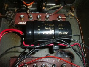

Har også et par mundorf mlytic HV som skal inn (2*47uf - 450V)

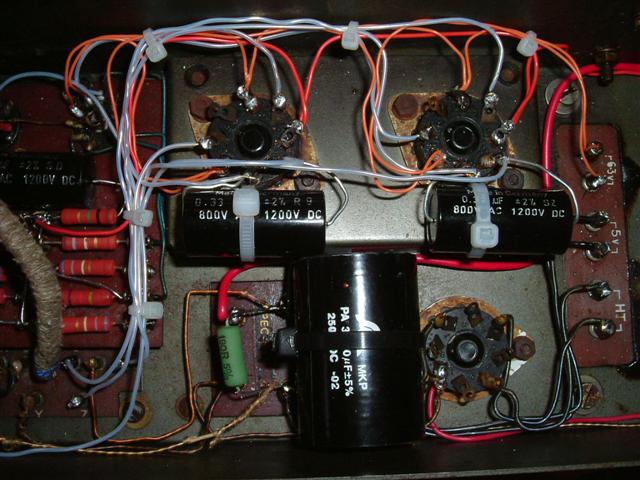

Den ene blokka er ferdig (innvendig). Jeg har tatt noen bilder som jeg skal legge ut med tid og stunder.
Ser bra ut. Alle motstandene er byttet, det samme er alle kondisene. Nå er det bare mundorf kondiser som står i . 3 stk silver/oil og en stk. mlytic hv 47+47uf. Jo og en polyprop også i stedet for en uttørket el.lytt.

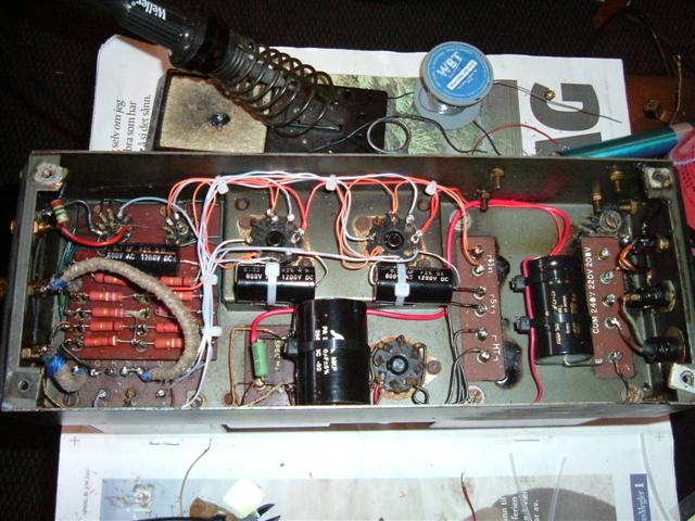

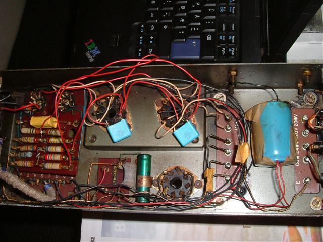

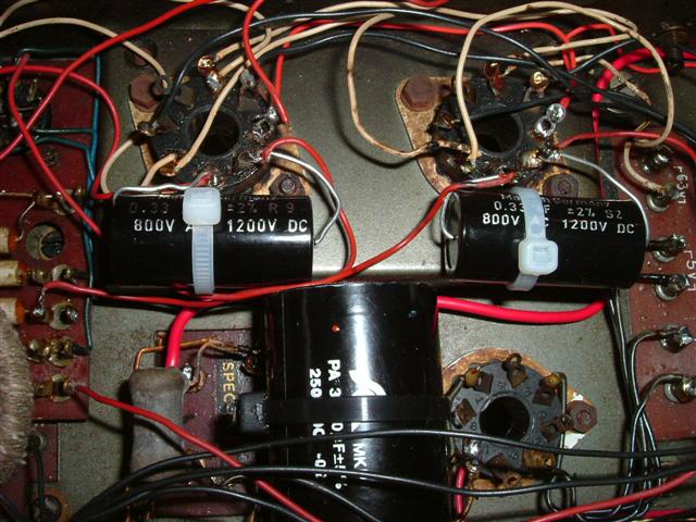

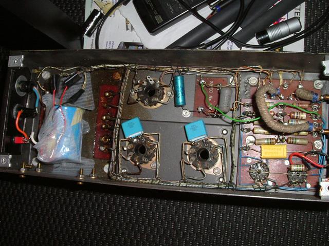

Da kan jeg legge ut noen bilder av Quadene. De er gamle. Hvor gamle aner jeg ikke. Ikke helt i original stand også kan man si, men nå er ihvertfall kretsen intakt, samt gammelt ræl byttet ut.
Den ene var ikke så værst...
Den andre - vel ikke så bra.. :eek:
Som dere kan se på bildene har det vært progresjon. På siste bildet så er den ene så godt som ferdig innvendig. Den andre har jeg ikke startet på enda.
Lydmessig (i korte trekk) - det bor mye godt i disse småtassene. Spiller bare på den ene nå, men det er ikke så aller værst. En ting som er interessant er at den er omtrent så tyst som det er mulig å komme. Ikke en lyd, en anelse liten sus når jeg holder øret helt inntil høyttalerene. (91db følsomhet)
Siden det ikke var original kabling på den ene så er alt "kablet" om. Kobber/teflon i strømførende baner og finsølv/teflon i signalvei.

Og jo en annen ting. Kommer til å bytte "front og bak". En eller annen tidligere eier har omgjort alle de gamle inn og utgangene til dagens standard. Men ikke helt i min smak..
På de nye er alt på den ene siden og det kommer sikkert jeg også til å gjøre. Mulig en flott trefront kan passe?
