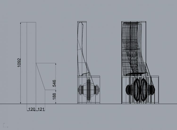

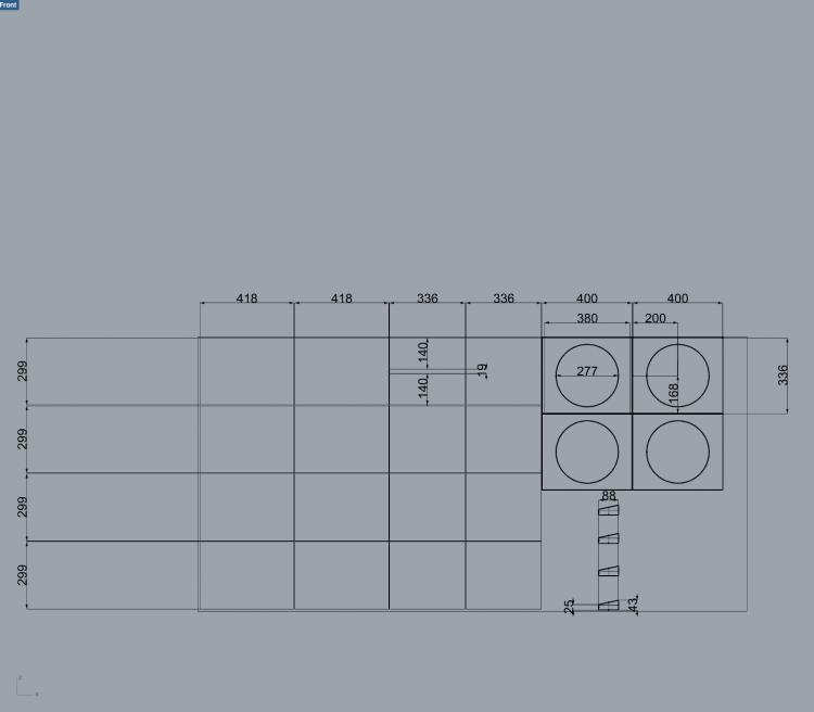

    Vedlagt kuttplan og render av mine dipole kasser til Quad ESL57
    Jeg vil bygge to separate H-baffler som settes sammen senere; for lettere transport.
    Vil jeg trenge noen form for føtter til disse?
    Vil bygge listverk rundt Quad ESL57 i 12mm teakplank fra biltema. For mulighet til å sette på DECCA supertweeters tilsvarende oppå ESL57.
    Bafflene til driverne er 10mm bredere på hver side slik at de festes i 10mm dype spor på hver sideplate.
    Dybde på hver side av H-baffel = 140mm
    Kassene vil bli bygget i 19mm MDF
    QUAD-ene er tiltet med 12 graders vinkel - tilsvarende som Sheldon stands.
