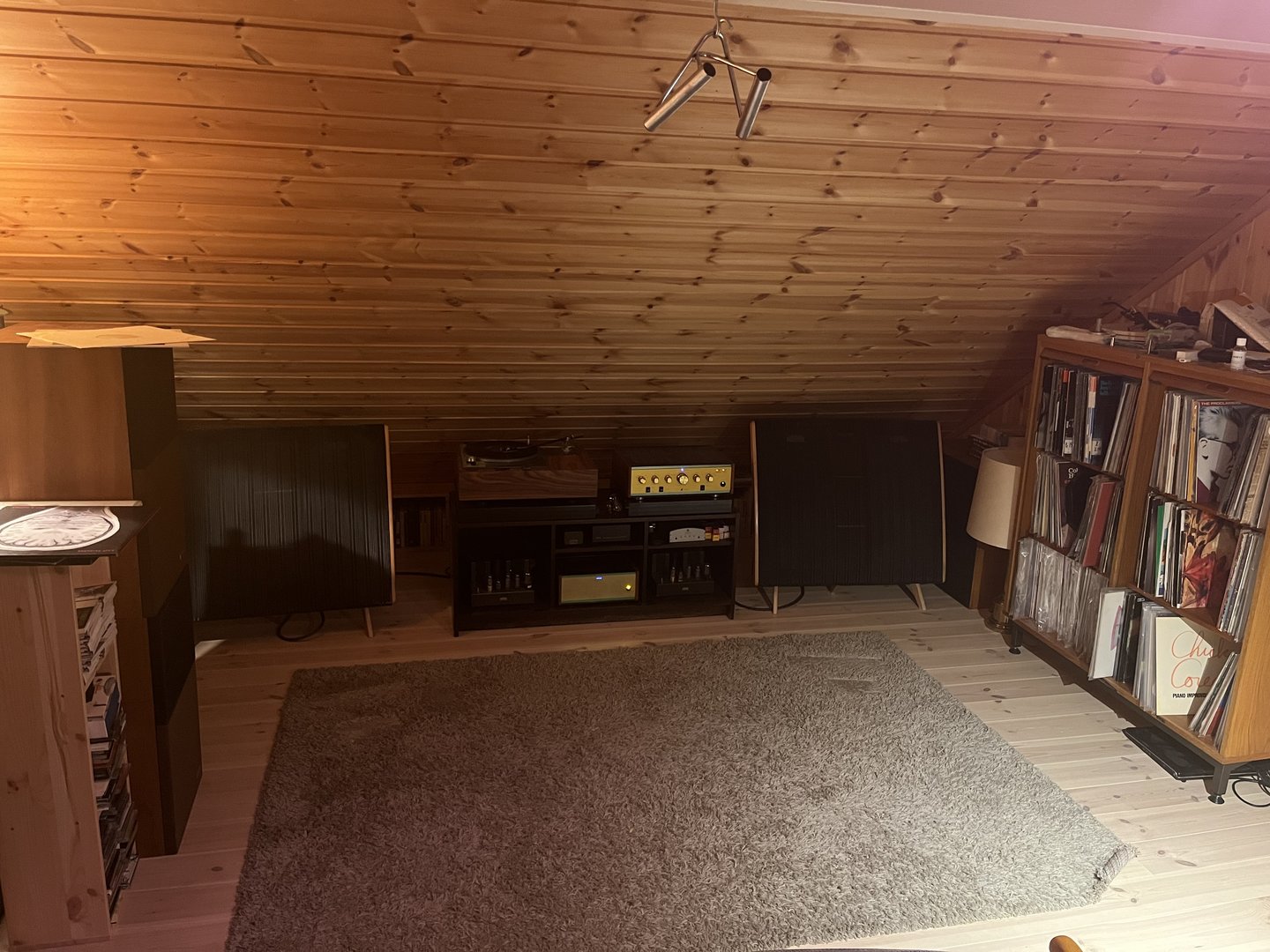

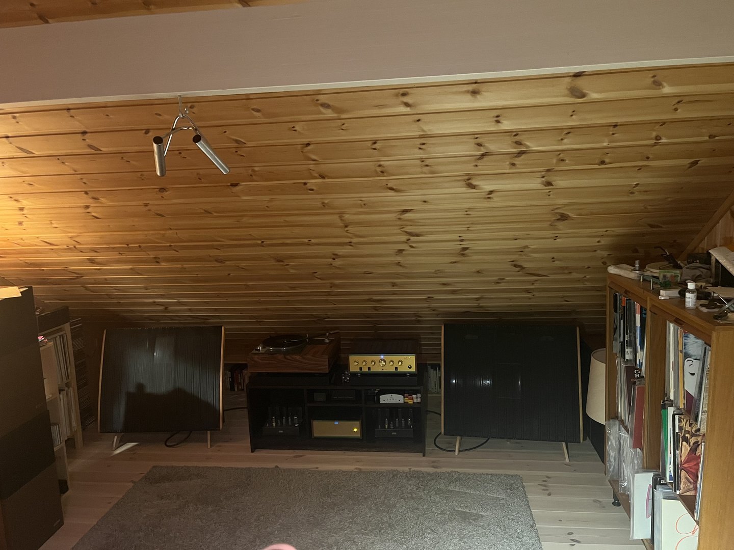

Jeg har et veldig bra lytterom som er stappa fullt av utstyr, vinyl, cd, høyttalere. Det er et bra rom akustisk, dvs mange ulike høyttalere har spilt fint her.
De siste 6-7 årene har jeg brukt Quad 57 og Quad 63, som høres fantastisk ut i dette rommet. Det eneste jeg savner er den laveste bassen på noe klassisk musikk. Type orgel og enkelte symfoniske verker.
Formålet med denne tråden er å få innspill til hvordan jeg kan oppnå bedre trøkk og dypbass med Quad i dette rommet (merk spesielt det ekstreme skråtaket).

Litt vanskelig å "lese" rommet ut ifra bildene, men det kan jo virke som om du sitter i enden av et naturlig horn. Hvor er lytteposisjonen i ditt oppsett. Helt inn til bakvegg, eller midt i rommet?

Bra observert. Jeg sitter i enden av et naturlig horn. Jeg sitter ikke helt inn til bakvegg, men heller ikke midt i ronmet. Taket går skrått fra gulvet og fortsetter nesten til bakvegg. Jeg tenkte at dette kunne utnyttes på et vis.

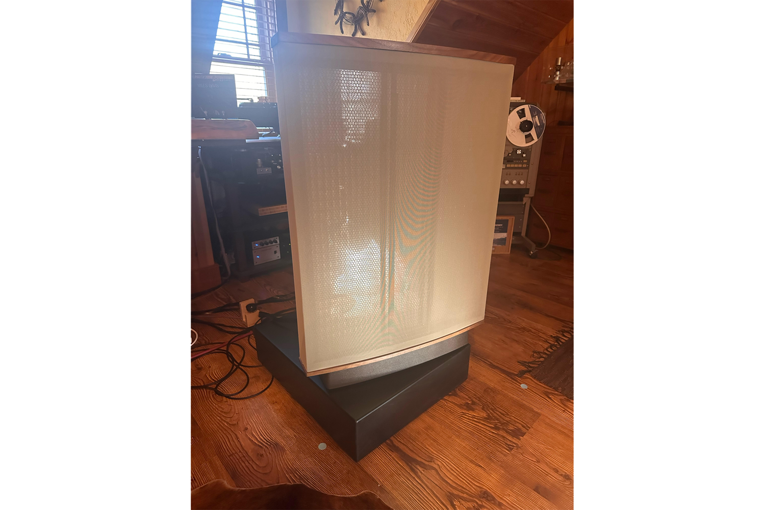

Gradient SW57 ble jo laget for disse. Har hørt ESL63 med SW63,det låt meget bra. Trur du må gå for en dipol løsning,har ikkje trua på at det blir å henge ihop ellers. Her en tråd om det samme https://www.hifisentralen.no/forumet/threads/quad-esl57-og-dipole-bass.92259/
Takk for tips, hadde ikke sett denne tråden. Men her er vi inne på noe av det jeg hadde sert for meg. Jeg må forstå hvordan jeg kan utnytte rommet og det skrå taket på en fordelaktig måte, derfor tenkte jeg uniddelbart OB, men skjønner også begrensningene mtp dypbass med en slik løsning.

Se her:
Vis vedlegget 1010420
yes, disse er sikkert veldig bra, men litt dyrere enn jeg hadde sett for meg. I tillegg hadde jeg tenkt DIY og se på muligheter for å bruke skrptaket i rommet på en bra måte (om mulig😂).

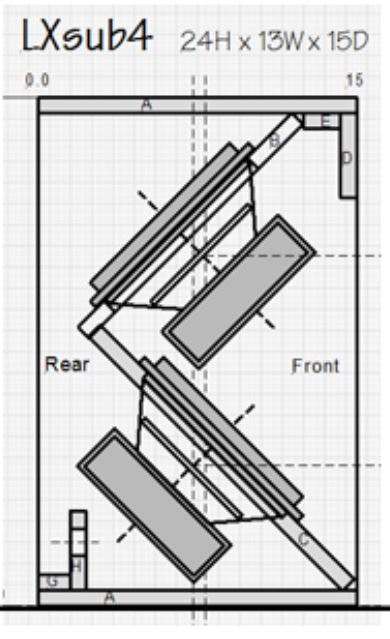

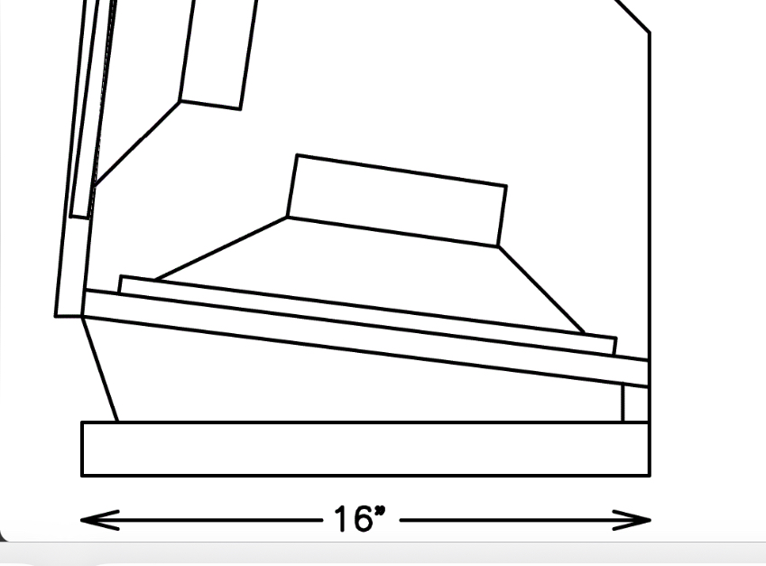

Hva med å bygge inn et stk 18 eller 21 tommer mono sub i racket oppskalert etter Nelson Pass sin oppskrift? Så kan et stk Hypex FA501 med høynivå inngang ta i mot signalet.
Denne liggende slot loaded open baffel saken bruker gulvet som drahjelp. Kan love at det blir dyp og svær dipolbass av dette. Ikke dyrt heller. Husk at et stk 18 tom har nesten like stort membranareal som 4 stk 10 tommere (LROY) og xmax er kanskje ikke så langt unna. Dvs flytter nesten like mye luft men billigere.
Her snakker vi, dette rykket opp på vår/sommerprosjektlisten. Racket er stort nok, og konseptet passer bra med det jeg hadde sett for meg. Her må det leses og nerdes litt. Takk for veldig godt tips.
