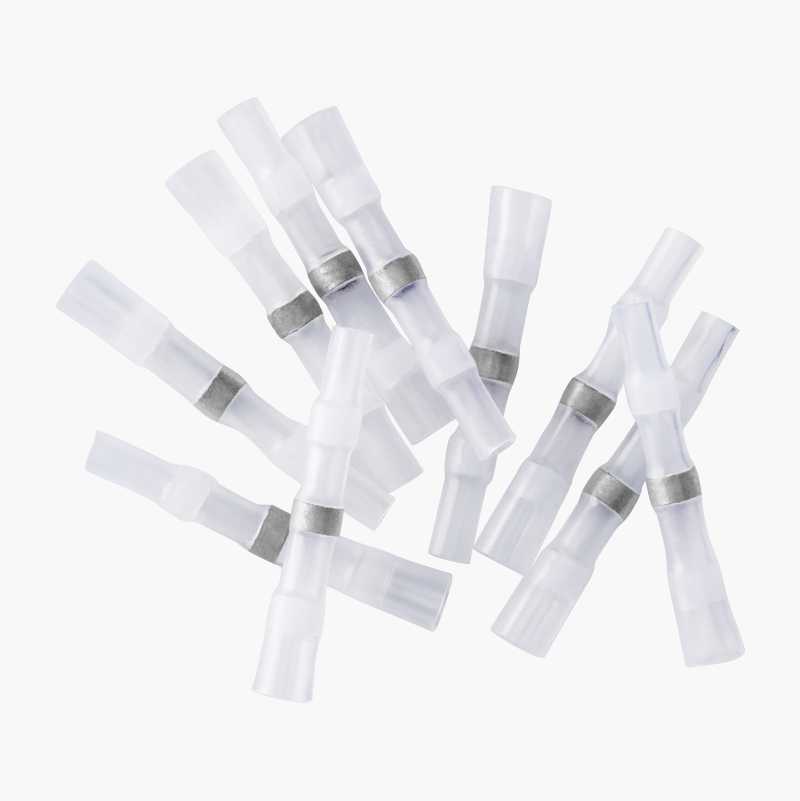

Loddeskjøtehylse,10 stk.
Praktisk og brukervennlig skjøtehylse som lodder, limer og krymper to kabelender til en vanntett skjøt.
