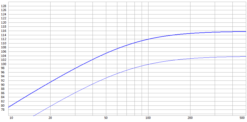

    Hmm, én PTT6.5M08 i overdempet lukket kasse (q0,5) har en Fsc på 77Hz og spiller da opptil 98db før xmax nås. Dvs. 4 stk gir 110db @ 77Hz og 114db @ 150Hz.
    Vurderer å prøve et knippe slike høypasset på ca 150Hz og opp mot diskant.
    Noen motforestillinger for å bruke disse så langt ned?

    Jeg har også troen på dette. Blir noe begrenset av slaglengde så langt ned, men da kan man jo øke antall drivere. Skal simulere med den andre varianten også for å sammenligne.
    tofter
    21.02.2006
    729
    522
    Ikke overraskende er det hovedsakelig forskjell under 100Hz, hvor PTT6.5W tåler litt mer guffe før den går tom for slaglengde. Så deling ved +150Hz tror jeg skal gå fint for begge variantene.
    Konkluderer uansett at 4 slike blir for puslete delt direkte mot bass (sub) og det finnes bedre løsninger. Headroom i dette området er nok veldig viktig.

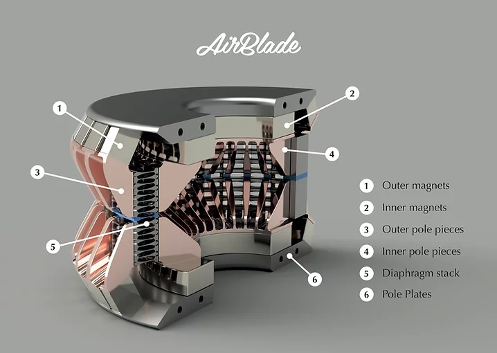

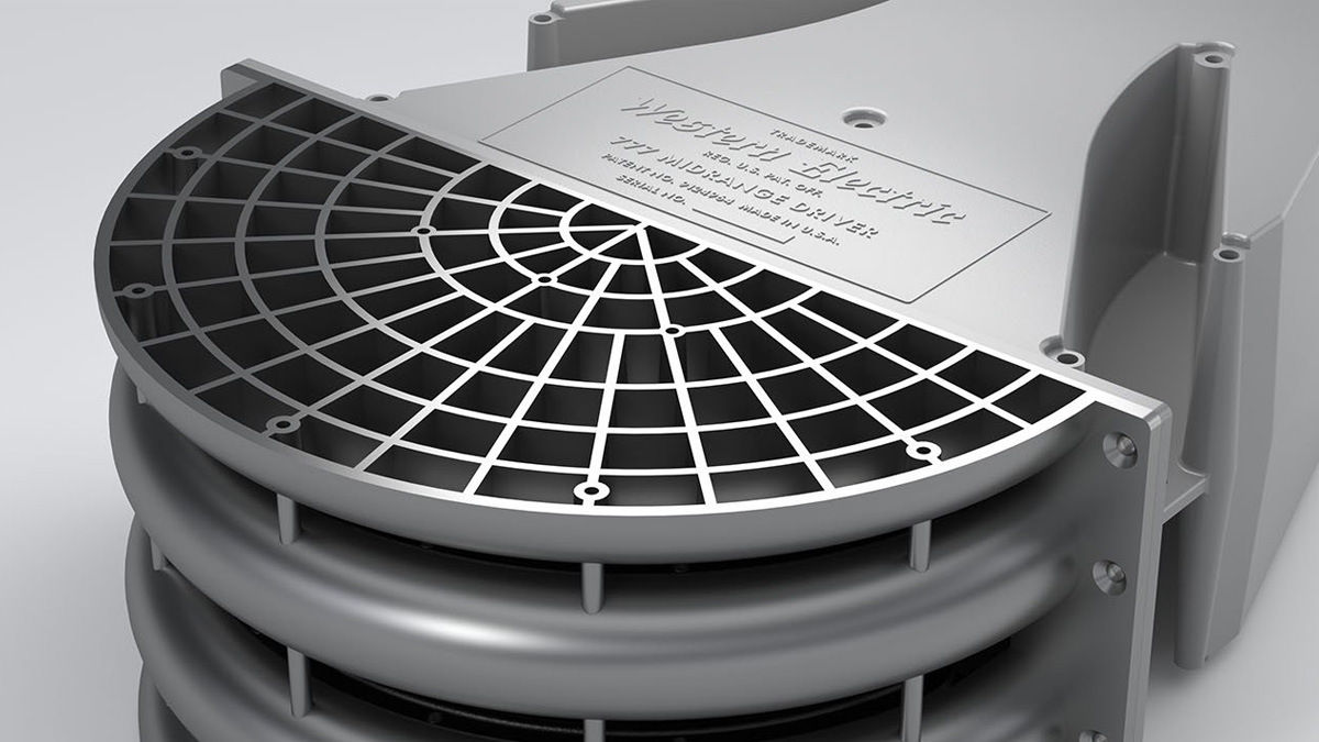

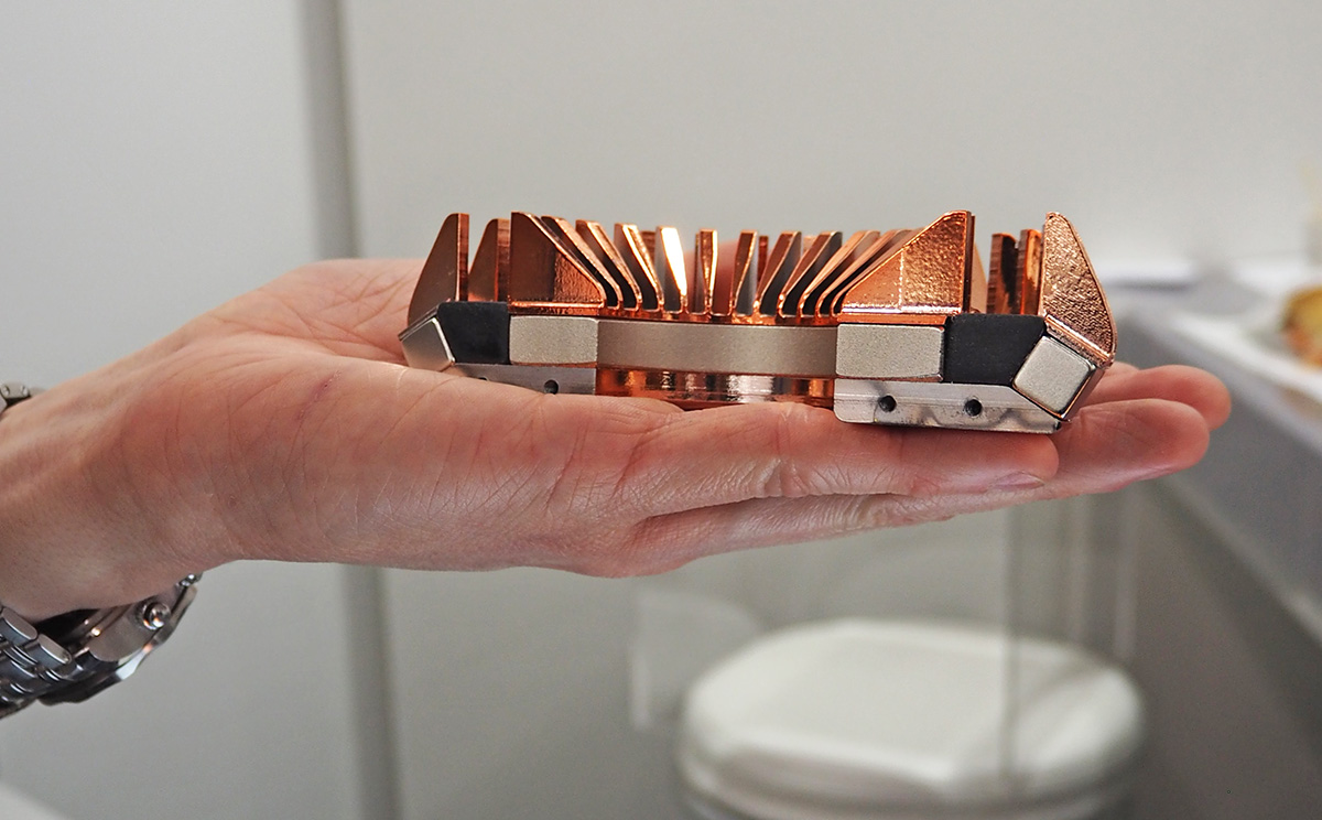

    Det kommer visst en del av dette her (sånne runde AMT-varianter) til München i år. Western Electric har flagget at de skal dit med dette her:
    Den rare formen bak er visst bare et bakkammer.
    De skal visst inni dette her:
    Jeg fant dem interessante for noen år siden, men begynte å simulere på slike magnetsystemer. Da kom jeg raskt frem til at det skjer veldig mye rart i endene på sånne kjeder. Dette ble patentert tilbake i 2012, selv om patentet fremstår ganske svakt fordi det endte opp med å bli ekstremt spesifikt. Første gang jeg hørte om det tror jeg må ha vært 4-5 år siden, i forbindelse med at Arthur Maker forsøkte å kommersialisere dette (til en pris på ikke mindre enn 25000 kr pr stk). Det er den varianten vi ser bilde av på varianten Willy har postet her. Patentet står registrert på Eugene J. Christensen fra Aspen.
    For ordens skyld er det vel også greit å påpeke at Western Electric ikke er det samme som det opprinnelige Western Electric. Det opprinnelige Western Electric ble lagt ned i 1996. Nye Western Electric startet i 2013 under navnet Western Electric Export Corporation.
    Beklager til slutt til alle som hater bilder.

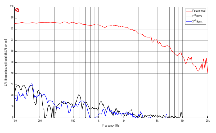

    Nå også på Youtube med målinger av 3 stk Purifi. 6.5" mid, 6.5" Mid/bass (alu) og 8" bass (alu cone)
    mk1classic
    07.01.2009
    2.055
    1.726
    Sandvika
    Hva med en langslags 4" alu membran utgave?
    Seriøst sprek IMD 30Hz og 255Hz 75db signal

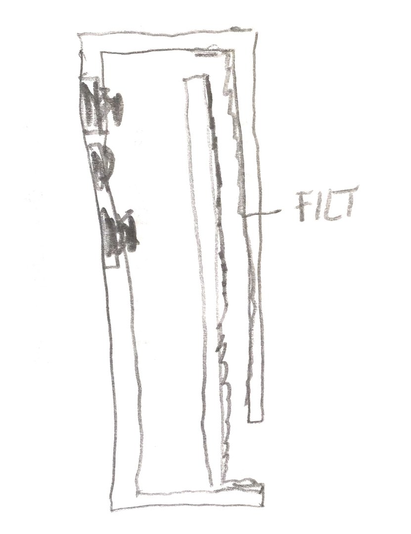

    Kan man lage en laaaaaaang hylleport på baksiden kledd med filt for å redusere pustelyder? Da vil det bli en blanding av bassrefleks og akustisk ventil.
    Klarer man å beregne dette til en kvartbølge så blir det lettere last på membran returen pluss litt dypere bass med brattere knekkpunkt.
