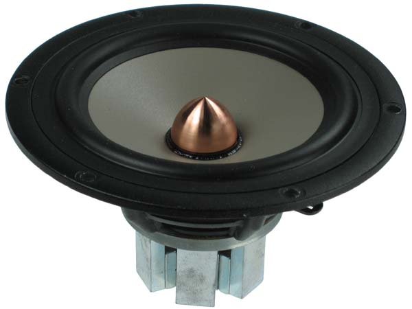

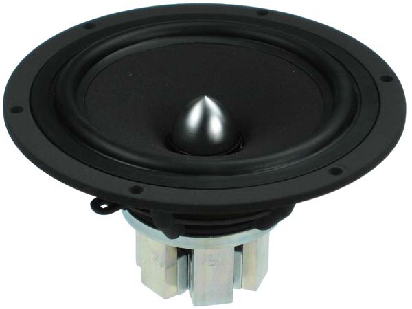

    Når kommer den nye purifi mellomtonen?
    Noen som vet?
    Hvis ikke den dukker opp snart, tar jeg heller noe annet.
    Eks. en textrem variant av SB Acoustics.
    MusicBear
    Snakket med de i Danmark for en tid tilbake. Textreme er god, men ikke overlegen på alle parametere, sa de, fortsatt smak/behag/behov for det man måtte velge. Og de hadde sykt lang ventetid på Textreme.
    Bergfinn
    22.07.2013
    9.598
    14.285
    MW16TX gjør det ikke så bra i de lave oktaver, men egner seg godt for mitt behov.
    600-3000 Hz.
    ...men jeg er mer nysgjerrig på den kommende Purifi mellomtonen.
    SigbergAudio
    03.08.2005
    3.795
    8.919
    Østlandet
    Hvordan hved man om den er nøytral?
    Man kan jo måle den, men alt av Hypex og Purifi moduler er jo i utgangspunktet det, så hvis konstruktøren av denne ikke har ødelagt den med vilje så er det vel trolig at denne også er det.
    Drossel
    05.05.2012
    11.062
    3.757
    Ikke sikker på om man se det på målinger alene. Mange ting kan spille ind. Det er i det mindste min erfaring efter ca 100 DIY projekter.
    Drossel
    05.05.2012
    11.062
    3.757
    Klubbens højttalere og forstærker spiller efter mange mods fornuftigt sammen. Kunne dog tænke mig at udskifte elektrolytterne. Vi har ialt 324.000 uf. og spændingen er over 80 v. Det er en aldrende Vertical Mosfet konstruktion. Forstærkeren yder omkring 400 - 450 w.
    Bergfinn
    22.07.2013
    9.598
    14.285
    Purifi PTT6.5M04-NFA-01
    og SB MW16TX kan vel begge brukes opp til 3 kHz og har ganske lik følsomhet, 92-93 dB.
    Valgets kval. Kjøpe SB, eller vente på Purifi?
    Dette er kun en preview på Purifi mellomtonen, men den ser litt hissig ut ved 4k.
    Om man deler superbratt med FIR filter på 3 k, burde vel dette funke kanskje? Aner ikke.
