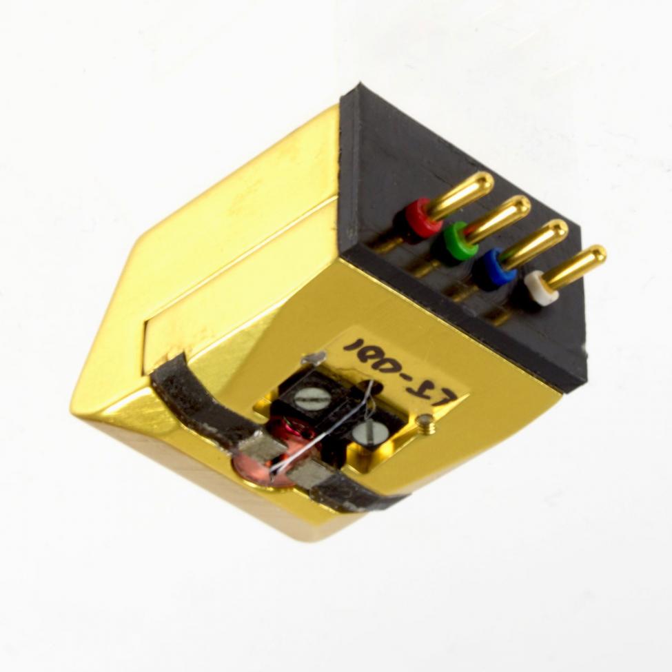

Jeg har faktisk hatt flere Decca tidlig på 80-tallet. Husker den som noe der helst skulle ha en tung arm ala FR64.

Medium til tung og med godt lager, så kan du fint bruke Decca. De Decca som selges nå feks fra Divine Audio i England er av en mye bedre kvalitet enn de gamle. De sporer godt og er like holdbare som vanlige MC. Men lyden er ikke som MC:)
