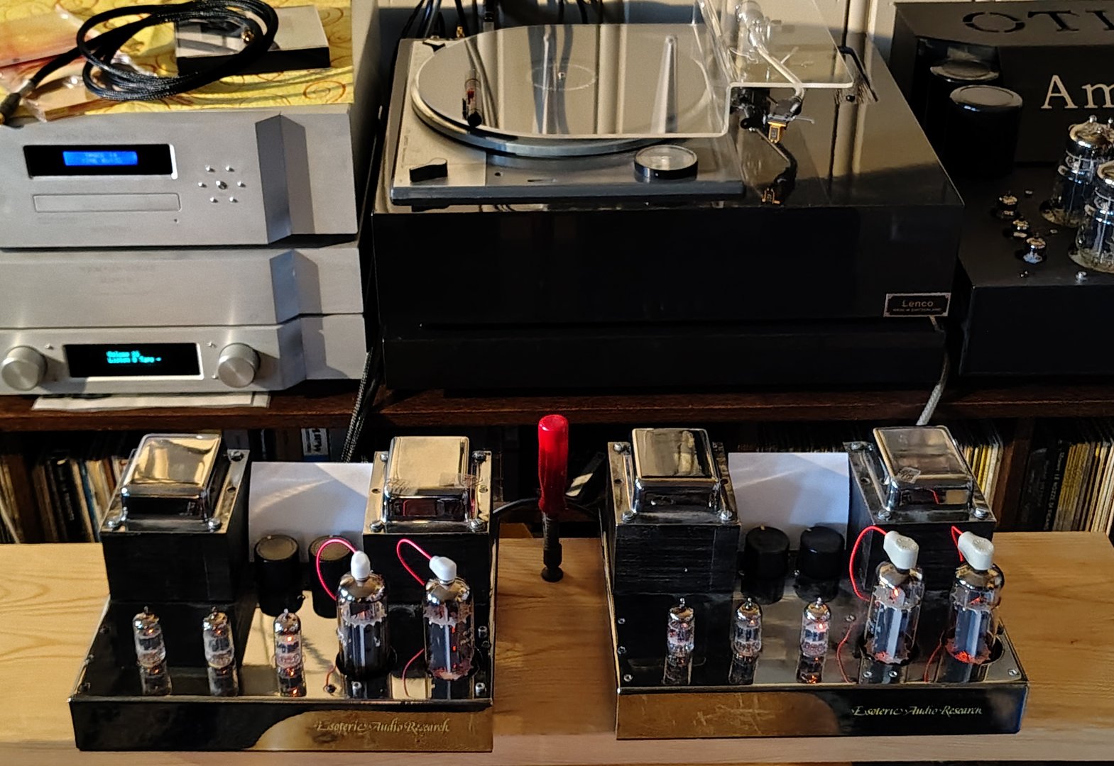

    Lenge mellom hver gang en Border Patrol er innom.
    Ny eier fikk høre hvor god den er i ca 10 min før det smalt.
    Det lille han hørte ga mersmak..........
    Først måtte den på benken.
    En innebygd feil som hadde gjemt seg godt helt siden 2006. Så slo den til.

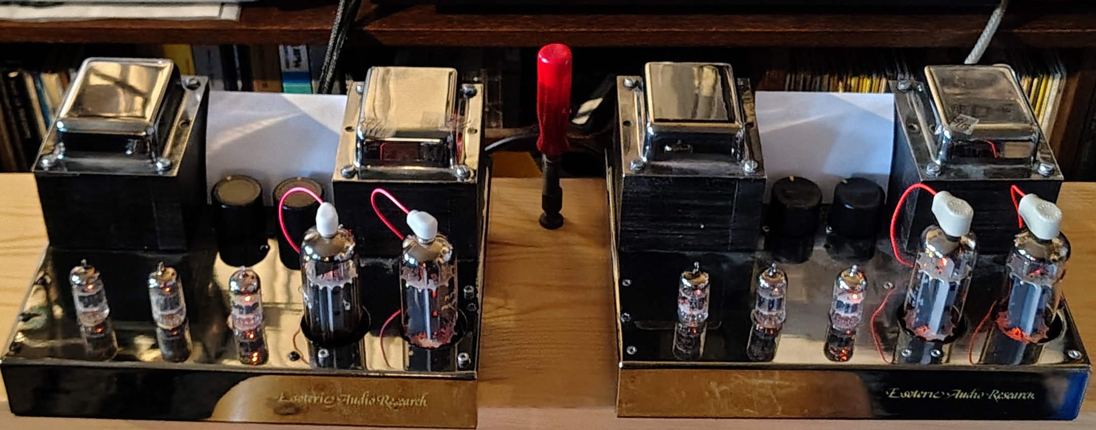

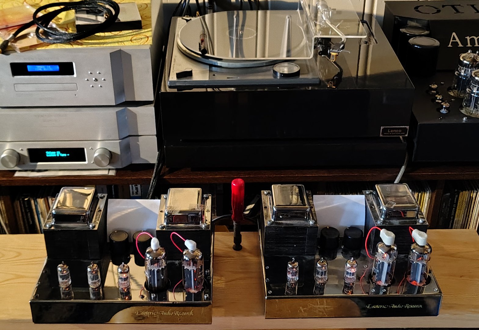

    Mye inn og det meste ut igjen.
    Første rad:
    2 x Welborne med 45 rør i utgangen. 1.8 Watt på papiret. Orker en del mer.
    Neste rad fra venstre:
    2 x Xindak, Audio Research og Audio Prism.
    Bakre rad med gamle travere:

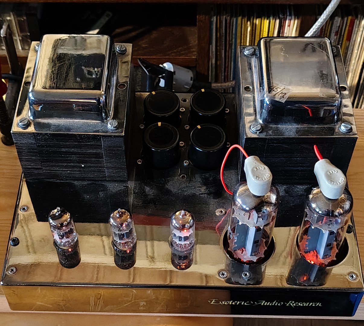

    MyAmp EL 34, kjøpe HiFi fra Audio Analogue, Lenco L75 m/ Micro Seiki og Ortofon MC. Helt til høyre Am30 OTL.

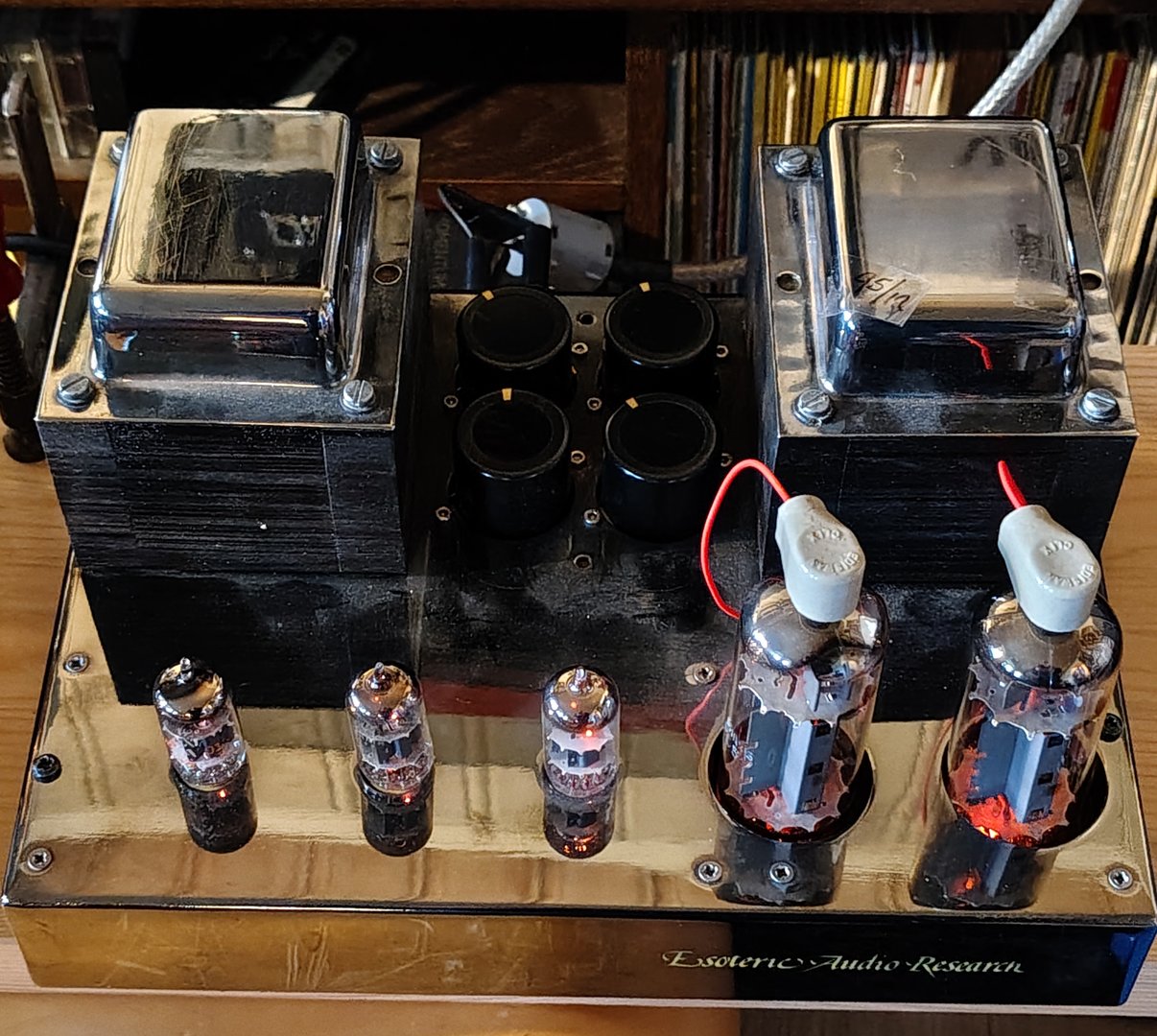

    Nå var det meste fikset og ute. Koblet opp min gamle traver med EL34 i push pull.
    Litt årgangs jazz og en øl (!).
    Forsterkeren har gått med de samme EL34 i bort i mot 20 år.
    De er trolig produsert av RFT i DDR.
    Nå var det altså slutt etter et ukjent 1000-tall timer.
    Om jeg finner nye som holder i nye 20 år?
    Ikke så viktig.....

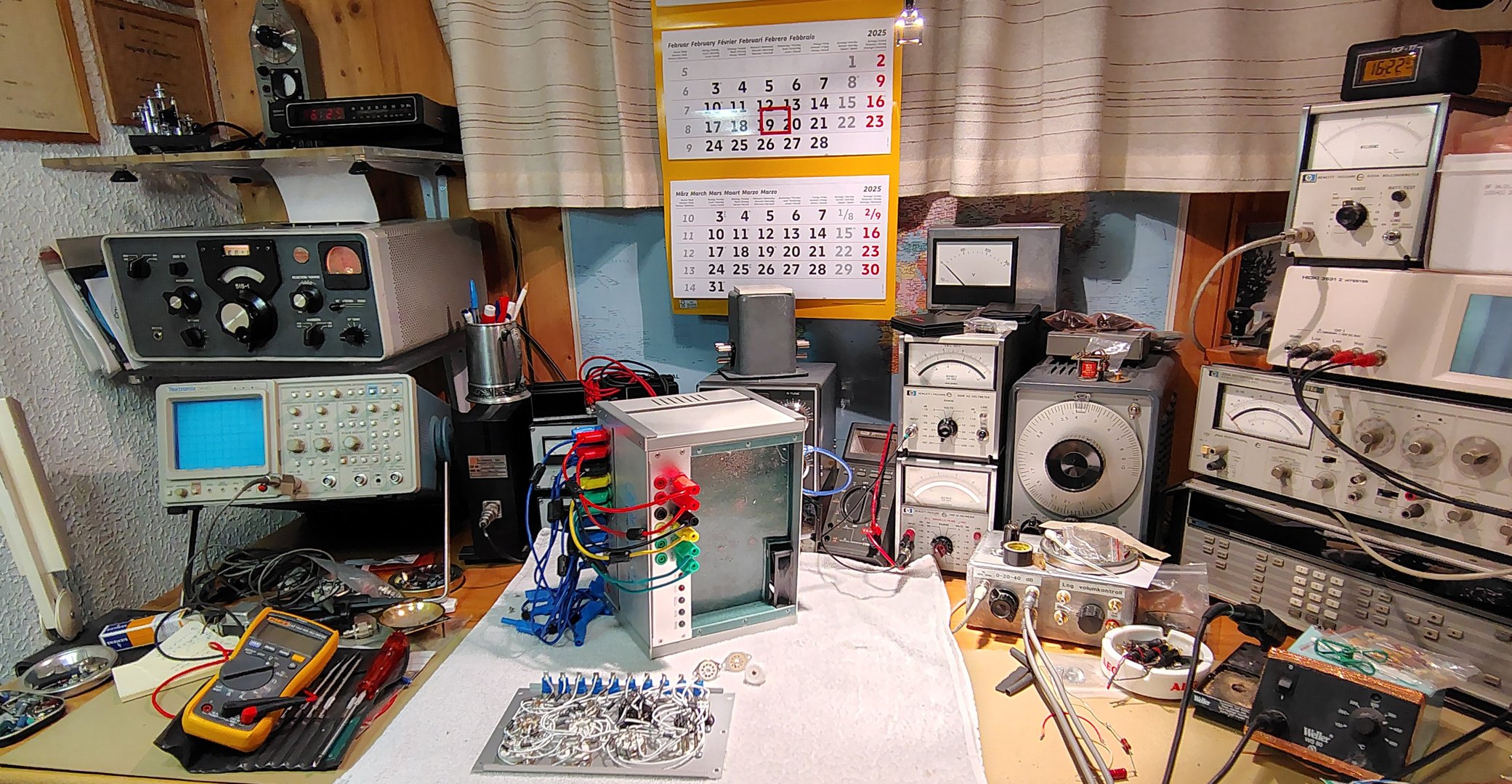

    Etter 20 år måtte den altså på benken.
    Ikke noe alvorlig eller komplisert.
    De to instrumentene på fronten er mest til pynt. Ikke VU karakteristikk og beveger seg sjelden.
    Slik de er koblet vil de (var i hvert fall tanken) gi et utslag dersom det oppstår ubalanse i utgangstrinnet.
    Nå fikk jeg bekreftet at det virker.

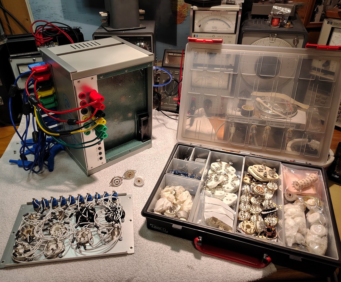

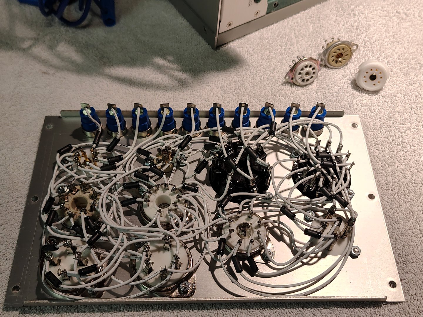

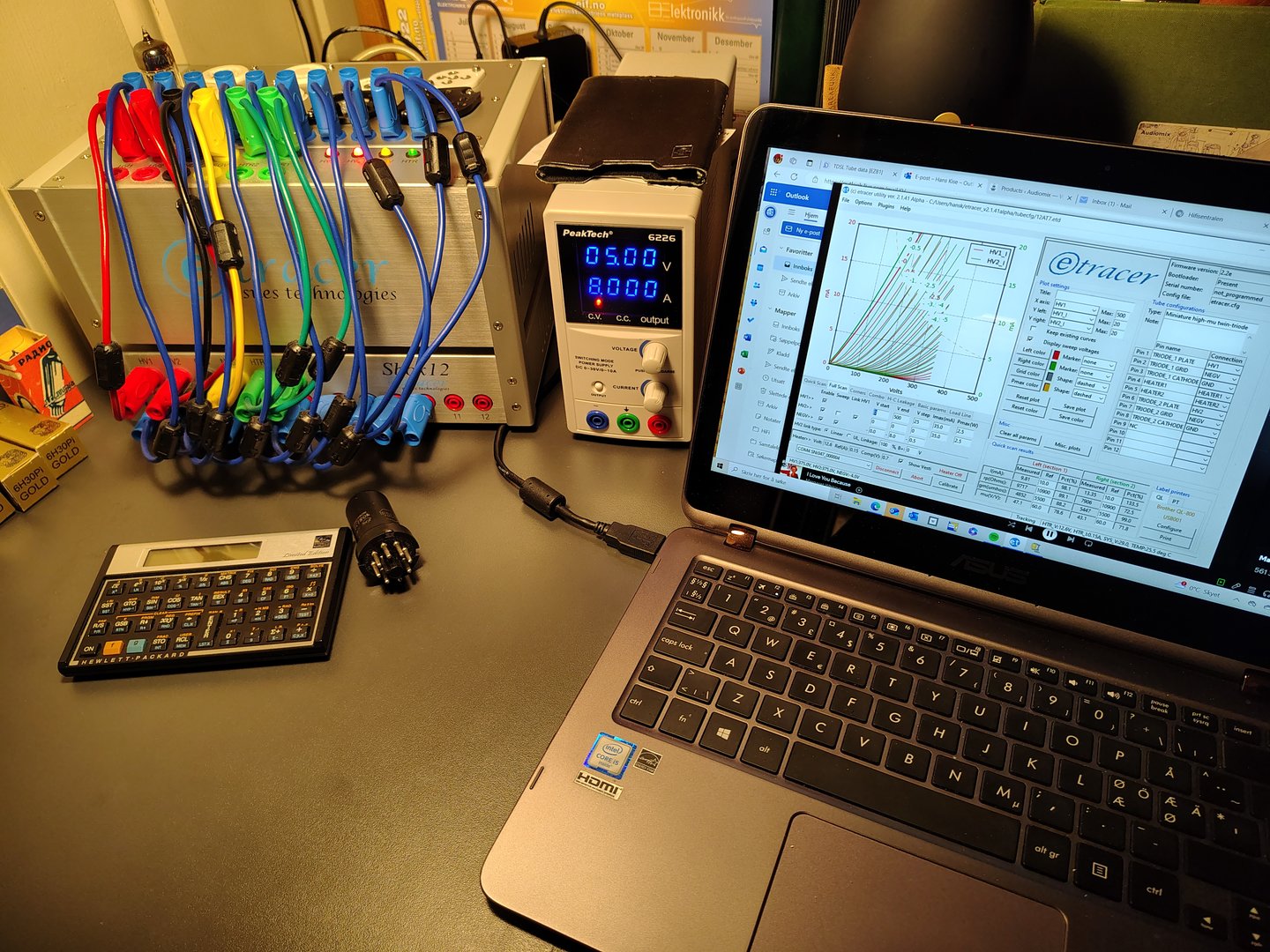

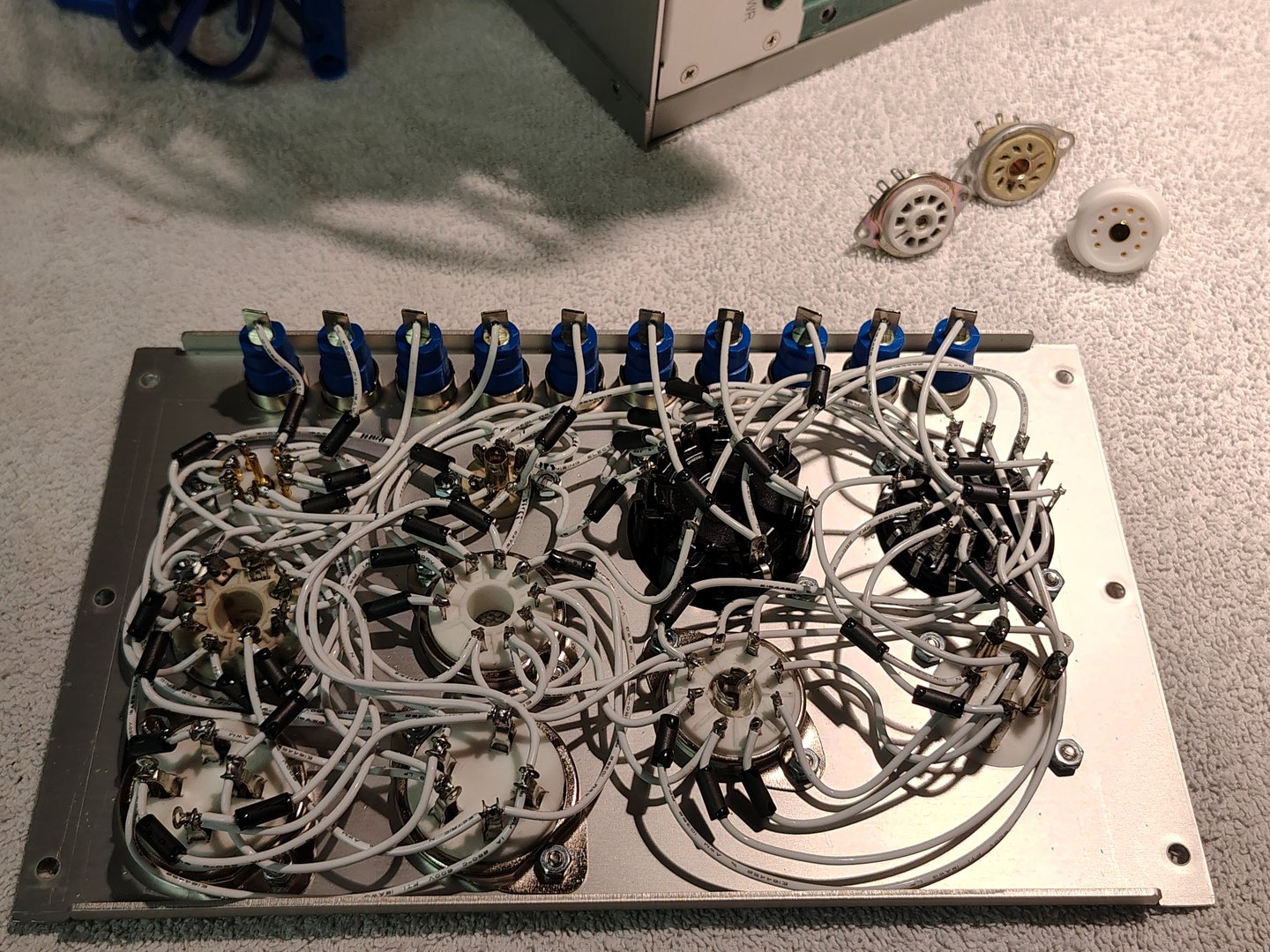

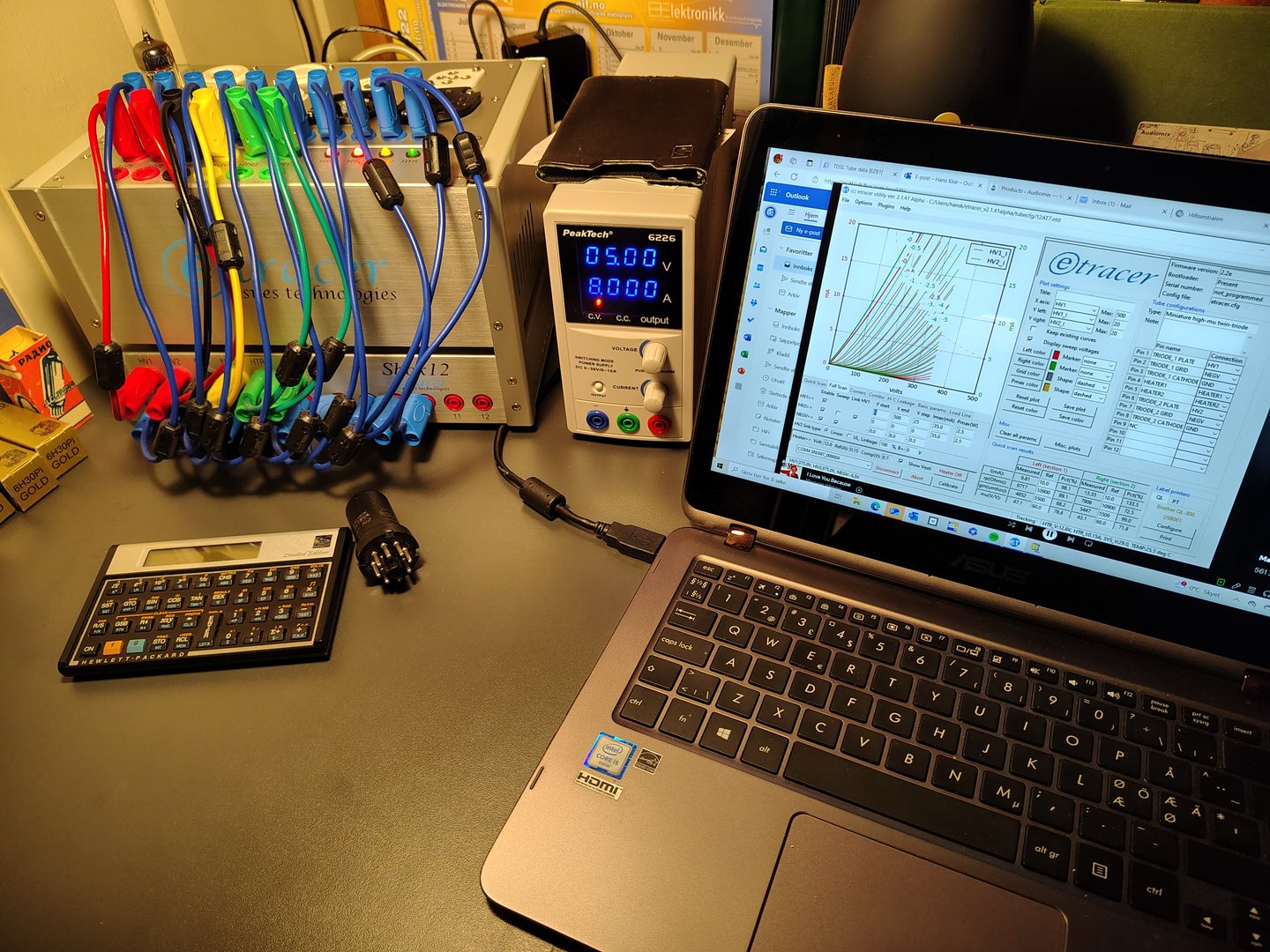

    Ikke så travelt i jula og tid for litt vedlikehold.
    Rør sokler holder ikke evig. Jeg tester rør hver dag og sokler slites.
    Sokkel nr 4 som byttes nå. Testeren har gått nær 1000 timer.

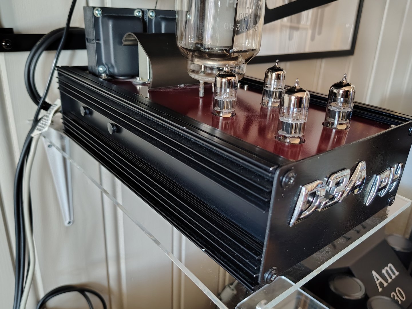

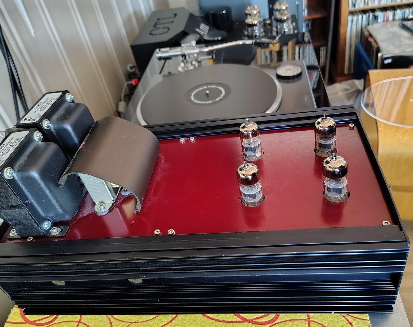

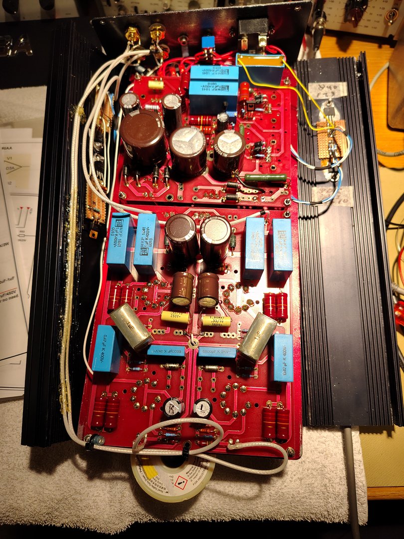

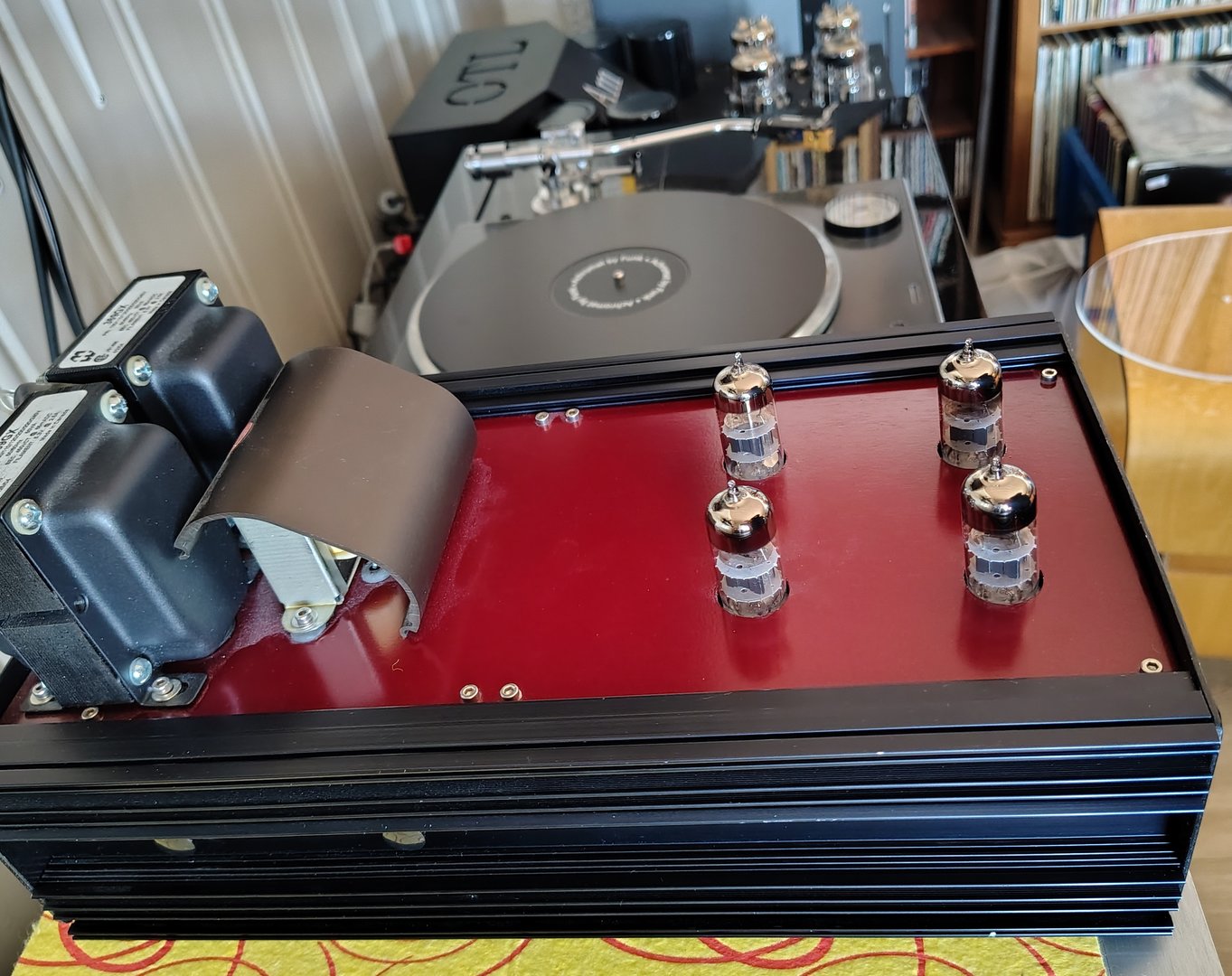

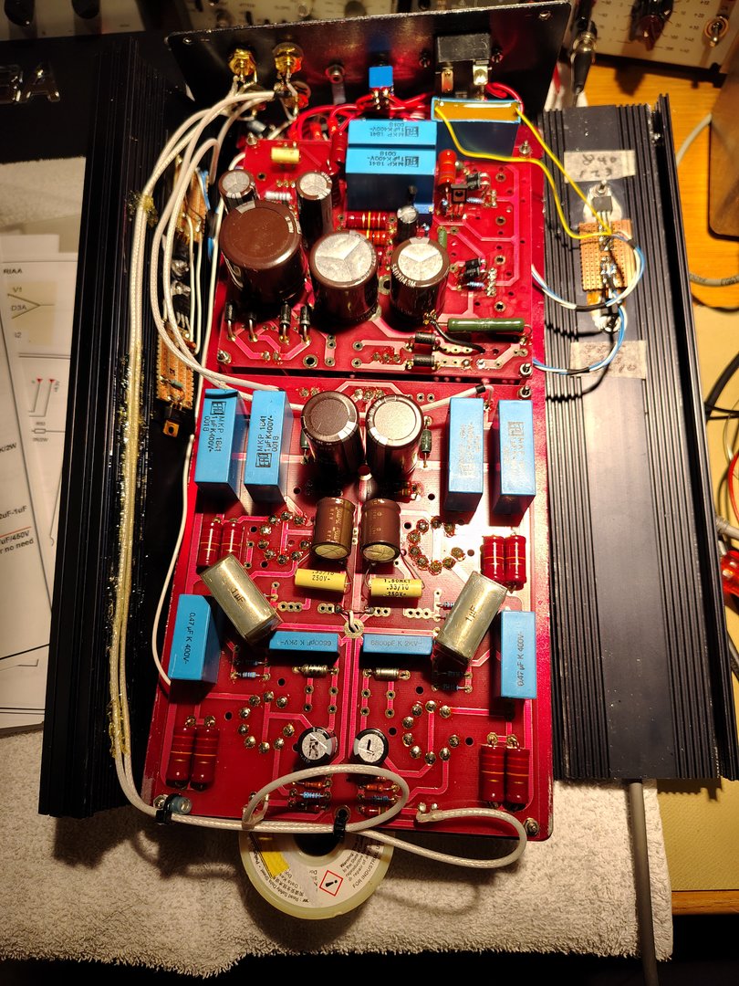

    RIAA trinnet ble i hvert fall veldig bra mht støy / brum.
    Men for mye løft allerede ved 100Hz.
    La det på ryggen og prøvde meg fram med andre verdier på RIIA nettverket.
    Resultatet ble innenfor den berømte dB. Nesten hele veien.
    Mangler litt mellom 20 og 40 Hz. Og en dB for mye ved 20 kHz.
    Høyt der oppe hører jeg ikke noe.
    Der nede er det fyldig nok med god bass fra MonoPulse.
    Bare å nyte musikken nå.

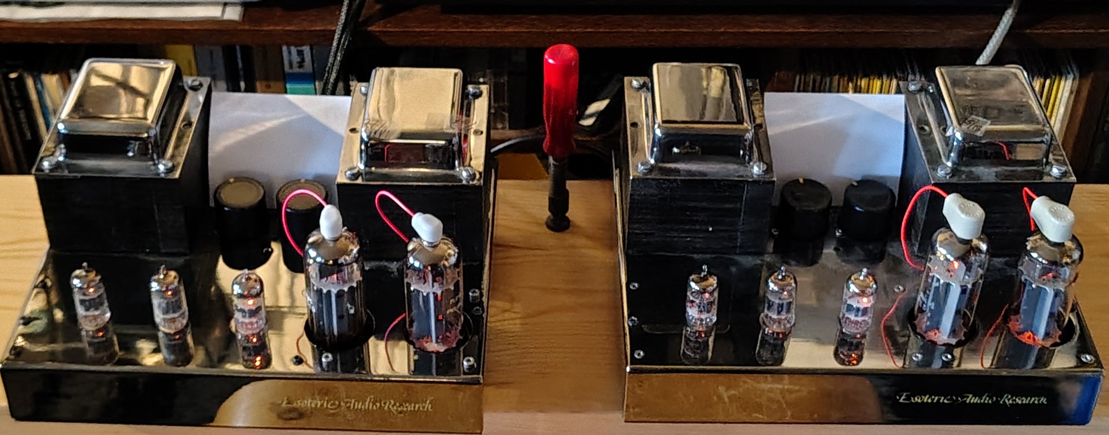

    En gammel "kjenning" kom på benken.
    En av to like jeg bygde for lenge siden.
    To løse RCA kontakter og noe tilfeldig støy.
    Samt to slappe sokler. Ingen "ordentlige" feil altså.
    Spiller like flott som alltid.
    Akkurat nå avkledd flott treramme.
    Bruker den til over pinse.....
    Ofte kan det enkle bli veldig bra.
    Ferdig påkledd med flott treramme fra "Halden mannen".

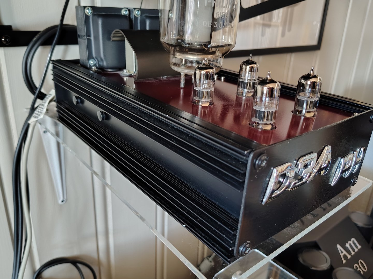

    Jeg bygde tre slike for kanskje 15 år siden. Når denne kom på salg , måtte jeg bare få den hjem igjen.
    Blir bygd om til HP, en ekstra inngang (2 totalt) og trolig remote volum.
    God match med MonoPulse høyttalere.

    Nå er MAE SET 1 oppgradert til hp med følgende:
    Større nett trafo, Hammond 372JX, som gir litt større effekt og "bedre" lyd.
    Litt merkelig, men dypere bass og generelt bedre gjengivelse av musikken.
    En ekstra inngang. Litt mer fleksibel.
    Remote Volume som gjør alt enklere og mer komfortabelt.
    Denne blir her.
    Både som et minne og fordi den er veldig bra.

    Hadde tenkt å beholde den som et minne, men ble solgt.
    Nr 2 kjøpte jeg tilbake for en stund siden. Blitt til hp, 2 innganger og remote volumkontroll.
    Nr 3 dukket jammen opp her om dagen.
    Skal bli lik nr 2 og tilbake til eier.
