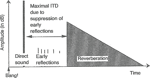

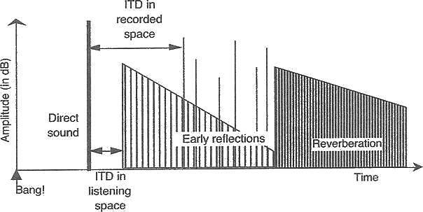

Angående dette med å bli fraktet til lytterommet, så er det i grunnen ganske klart hva som kreves for det. Det innebærer at tidlige refleksjonene ikke må kludre til opptaket. Da hører man sitt eget rom framfor opptaket. Og for det andre må avspillingsrommets ISD gap være større enn avspillingsrommets sitt ISD gap. Og det er f.eks vanskelig å få til i et lite rom og med musikk som er tatt opp i store konsertsaler. Er musikken derimot tatt opp i mindre intime lokaler, så er det i høyest grad mulig. Frekvensrespons og etterklangstid er også viktige områder.
Tidlige refleksjonene må senkes med minst 15 dB i forhold til direkte lyden. Og dette gjør man med demping. Etter ISD gapet kommer et høyt nivå av refleksjoner/diffusjon som avslutter dempingen og deretter så børe det være diffus energi som faller gradvis.
Dette er basert på studier av psykoakustikk.
Her er to bilder som illusterer dette. ITD (initial time delay) er det samme som ISD (inital signal delay). Den øverste viser opptaksrommet og den andre avspillingsrommet.
Dersom dette gapet med nedsenking av tidlige refleksjoner i avspillingsrommet er mindre enn hva det er i opptaksrommet, så vil man ikke høre opptaket i sin fulle helhet og det går da selvsagt utover illusjonen om å være til stedet på konserten.

Jeg er ikke sikker på om noen har lytterom som er stort nok til å gi bidrag til opptaket som kan omtales som klang :-\ rominformasjonen vi blir servert fra opptaket er vel mer en kombinasjon av tonal balanse, nivå og ambiens enn tid, så jeg er litt usikker på om dette stemmer.

Selvsagt skal ikke alt låte likt, man har alt fra helt tørre opptak der artistene blir flyttet inn i lytterommet til de med mer eller mindre rominformasjon og varierende størrelse der man som lytter blir flyttet dit. Og som jeg skrev over, tviler jeg på at noen av oss har lytterom store nok til at det vil oppfattes som klang eller gi en illusjon av rom.
man trenger ikke en lang etterklang med definerbar klanghale for å skape romfølelse, oppbygning av refleksjoner skaper også romfølelse, selvom "presedence effect"(norsk?) psykoaskustisk fører til at vi oppfatter den reflekterte lyden fra rommet som om den hovedsaklig kommer fra høytalerene , så bidrar oppbygningen av refleksjoner til en romfølelse.
Når det gjelder veldig dempede rom så er det en form med mye dempning som fremdeles brukes og det er "non environment room", med reflekterende front vegg, høytaler flush med vegg, relekterende gulv og resten av flatene dempet over så mye av frekvensspekteret som mulig, men dette er ikke et anekoisk rom.
Det beste eksempelet jeg har erfart på forskjellen mellom dempet og reflekterende flater er lydstudioet på musikkhøgskolen i oslo, hvor de hadde (har?) reflekterende paneler som kan roteres ved hjelp av en motor, slik at det åpnes for absorberende materiale bak.
Selvsagt vil refleksjoner fortelle at du befinner deg i et rom og en god del om det også, men spørsmålet er om hva refleksjonene eller mangelen på disse gjør i forhold til den akustiske mismatch som sannsynligvis er mellom lytterommet og opptaket, og på hvilken måte minimaliserer man denne slik at illusjon av tilstedeværelse i opptakrommet blir mest mulig troverdig?
En ting er åpenbart og det er at lange resonanser ujevnt fordelt i bassområdet oppleves som negativt av alle, problemer i bassområdet kommer av rom resonanser og SBIR effekt.
Når det kommer til behandling av refleksjoner så er det større uenighet, dempning av alle første refleksjoner senker graden av kamfiltrering, men kan også føre til en opplevelse av at lydbildet blir smalere.
Når det gjelder mismatch på størrelse, så er fordelen med diffusorer at lyden er spredt i tid og retning, selvom refleksjonene kommer tidligere enn førsterefleksjon på enkelte insspilninger så er de såpass redusert i lydnivå (spredt i mange refleksjoner og hver refleksjon har lavere lydnivå) at de ikke dominerer på samme måte som refleksjoner fra en vegg.
Personlig så mener jeg at dette er en smaksak, og at det ikke finnes en "one size fits all" løsning.
