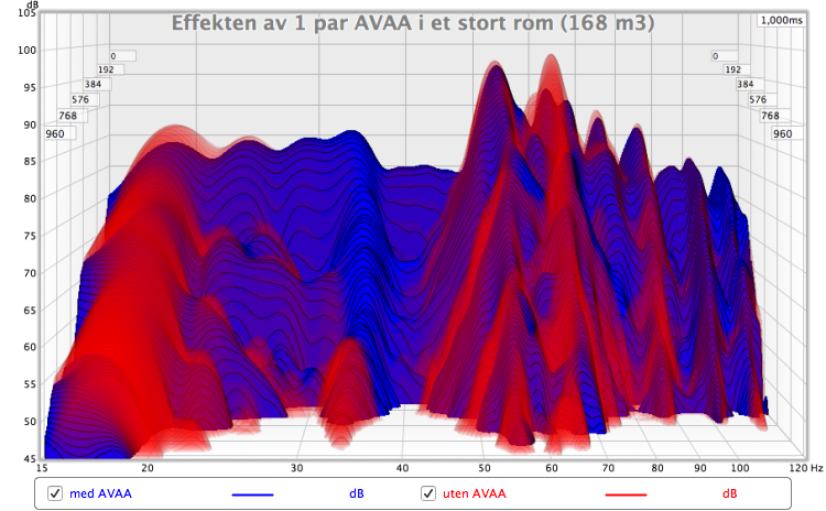

Vannfallsplottet (frekvens mot lydtrykk i tid; X=Hz, Y=dB & Z=mS) over viser effekten av et par AVAA'er i et stort rom (168 m3). Rødt vannfall er uten AVAA og dette er transparent lagt over vannfallet med AVAA (i blått). Lydnivået til resonansen ved rommets egenfrekvenser (18 Hz, 35 Hz, 54 Hz & 64 Hz) er opplagt redusert (blått vannfall er lavere i nivå enn rødt vannfall) og dette høres ved at 1-note bass som kan være fremtredende på enkelte låter i dette rommet blir langt mindre hørbar, dvs. at man hører mindre til de negative bidragene fra selve rommet når volumet økes.

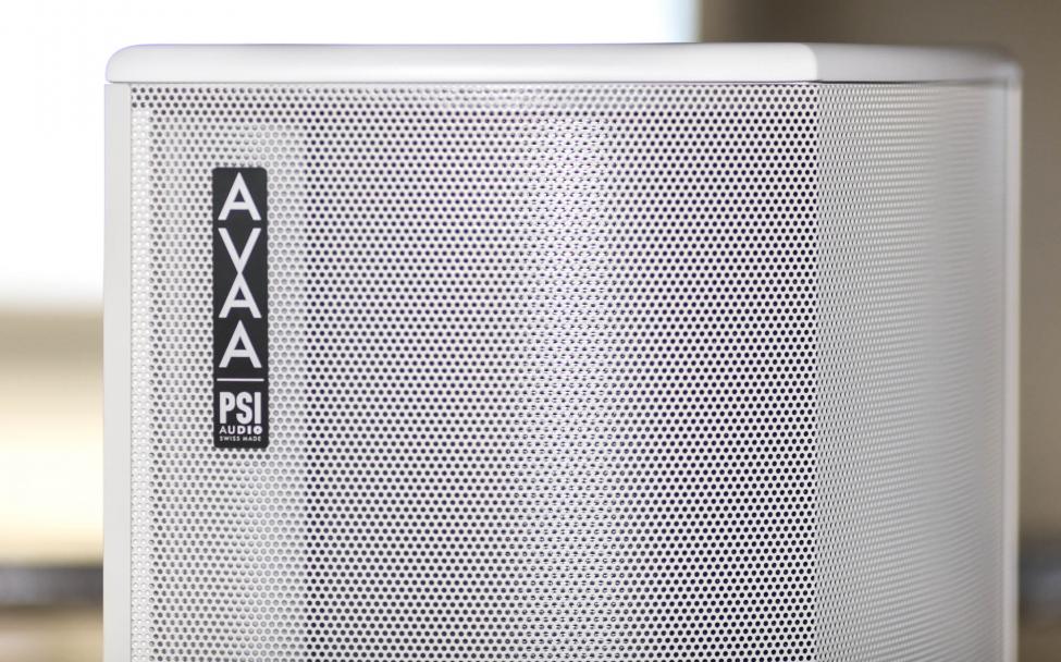

Den praktiske nytteverdien av å installere en eller flere AVAA-enheter i ditt lytterom er en jevnere frekvensrespons og reduserte "etterklangstider" i bassområdet (her 15-120 Hz). En AVAA tar langt mindre plass og er langt mere effektiv enn en passiv bassfelle. Dimensjonene til en AVAA er 42,4cm X 30,0cm X 50,9cm (BxDxH). Vekten er på 13 kg. Produktside
Produsenten oppgir at det helst ikke bør være større hindringer foran den hjørnebaserte AVAA'en innenfor 1,5 meter da den i så fall kan bli ustabil (gi ulyd). Vi har dog testet denne med store/massive hindringer ca. 1 meter unna og den var helt stabil i hele testperioden.

De gjør jo noe, men hvor mange må til for å få ned den toppen på 10 db ved ca 55hz og den på en ca8db ved 65hz. Grovt sett.
For dette er jo en voldsom heving i ett område som jeg vil si bråker mye.
Har jo selv sett eller hørt hvor mye en topp på 5db avvik gjør på en forholdsvis rett kurve.
Steinar.
Jeg har forståelse for at det kan være vanskelig å tyde vannfallsdiagrammer, og i dette tilfellet er det sågar to målinger opp på hverandre.
Faktumet her er at AVAA’en vitterlig har gjort en fullgod jobb for frekvenstoppen ved 64 Hz da denne er redusert med hele 7,5 dB allerede ved tiden 0 ms, dvs. momentant. Så her er AVAA’ene like gode som en EQ-enhet og svaret på ditt spørsmål om hvor mange AVAA’er det trengs for å temme toppen ved 64 Hz i dette store rommet blir da at det trengs kun 2 stk.
Det er nok lettere å se den overraskende gode, momentane effekten til AVAA’ene ved 64 Hz i en graf som viser frekvensresponsen i rommet med og uten AVAA’ene:
Frekvenstoppen ved 18 Hz er rommets fundamentale egenfrekvens i dybderetningen. Denne har en lavere Q-verdi enn de andre egenfrekvensene, dvs. toppen er bredere og ikke så høy. Meget lave frekvenser er uansett svært utfordrende å dempe med fysiske tiltak og det kreves normalt massive saker som sluker en god del av rommets volum. Men overraskende nok så gjør de små AVAA’ene en utmerket jobb ved å redusere toppen med 3 dB momentant og hele 12 dB etter 1 sekund - intet annet enn imponerende!
AVAA’ene bidrar også til å redusere dippen ved ca. 60 Hz med omtrent 4 dB momentant. Definitivt verdt å ta med seg.
Den manglende effekten fra AVAA’ene på frekvenstoppen ved 54 Hz er dog overraskende (og skuffende), gitt den gode effekten ved 18 og 64 Hz. Kanskje skyldes det at man her har 2 frekvenstopper temmelig nær hverandre (54 og 64 Hz) og at AVAA’ens virkemåte da ikke klarer å håndtere begge på en gang, eller at plasseringen av AVAA’ene i rommet ikke er godt nok egnet for demping av 54 Hz toppen.
54 Hz er rommets 2. harmoniske egenfrekvens i bredderetningen, og en hjørneplassering burde således være egnet til å dempe denne. Men siden effekten er nær null momentant, riktignok med en viss effekt utover i tid, så er det nærliggende å tro at en alternativ plassering med AVAA’ene midt mellom de to hjørnene ved rommets frontvegg eller bakvegg, eller 1 AVAA ved hver vegg, ville ha gitt et bedre resultat.
Alt i alt, så vil jeg si at dette er svært lovende resultater, spesielt tatt i betraktning antall AVAA’er (2 stk) og deres størrelse (42,4cm X 30,0cm X 50,9cm), og ikke minst størrelsen på rommet (hele 168 m3). Ikke bare makter AVAA’en å redusere flere av toppene momentant, men den virker også over et bredt område. Man må være klar over at resonatorbaserte bassfeller, typisk membran eller Helmholtz typer, normalt trenger noen titalls millisekund på å reagere (typisk minst 20 mS). I tillegg har slike resonatorbaserte bassfeller normalt et meget smalt virkeområde (de er kun effektive innenfor et intervall på noen få Hertz). Som om ikke det er nok, så trengs det normalt et stort antall av dem for å få tilstrekkelig effekt.

Når det er sagt, så er det opplagt ingen utfordringen å overgå disse resultatene ved å bruke en equaliser (PEQ). Se figuren under som viser forbedring i momentan frekvensrespons ved bruk av vår DSPeaker Anti-Mode 2.0 Dual Core EQ-enhet (manuelle EQ-innstillinger ble benyttet her).

Denne er jo et litt mer forstålig, men hva ned ett vannfall av den siste frekvensresponsen her.
Joda forstår ganske mye av dette med vannfall og frekvensresponser, og er fortsatt i lærlingsprosessen ;)
De som sier de er utlært lærer aldri.
Men ja den siste her ser meget lovende ut.
