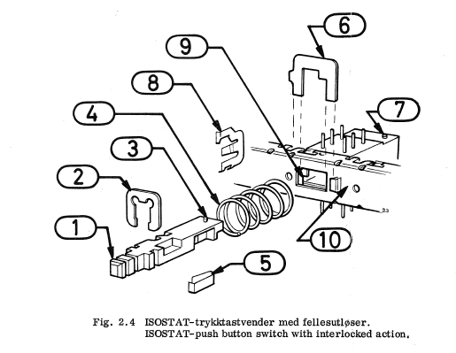

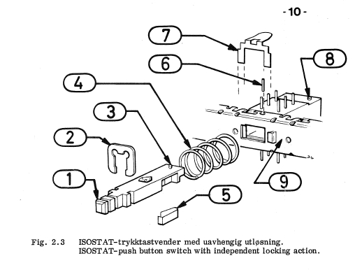

    Kanskje. Ser i servicemanualen for Huldra 10 at det er tre forskjellige slags trykktastvendere, med henholdsvis uavhengig utløsning, fellesutløser, og fellesutløser uten tilkoplingspinner.
    De knappene/venderne som ikke vil holde seg inne er kanskje vendere med fellesutløser? De står jo bortetter på samme bæreskinne, i motsetning til de to knappene som ikke spretter ut igjen, som jo står for seg selv.
    Kan ikke se noen bevegelig del som binder knappene sammen. Forslag? (Ikke så mye å hente i servicemanualen, som mangler sidene 3-8.)

    Det er en helt vanlig "feil" at disse trykkbryterne ikke holder seg inne. Du må demontere (ta av topp og bunnplate på forsterkeren) slik at du kommer til og kan spraye elektrorens direkte inn i bryterhusene. Det er ikke nødvendig å demontere bryterne. Du sprayer fra utsiden. Etter at du har sprayet inn litt, så trykker du bryteren ut inn en rekke ganger til den tilslutt begynner å virke. Spray da litt elektro smørespray på samme punkt og gjenta trykkeprosessen. Obs - spray moderate mengder. Bryterene skal smøres - ikke bades. Det kan hende prosessen må gjentas.

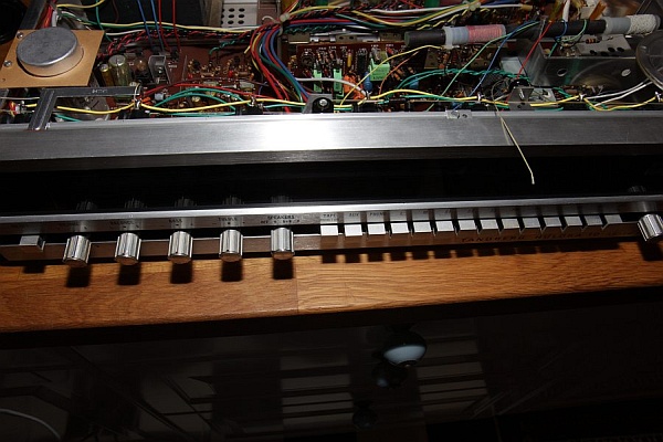

    Skal kretskortene tas vekk?
    Begge disse rullene går fint rundt, men bør de smøres for det?
    Skal det skråstilte kortet tas av?
    Noe rens/smørning her?
    Hvor er "snekka" som skal smøres?

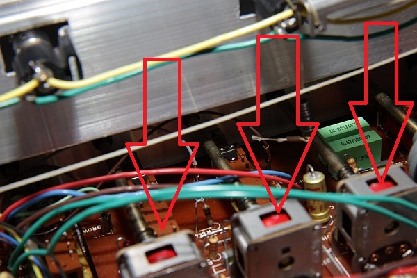

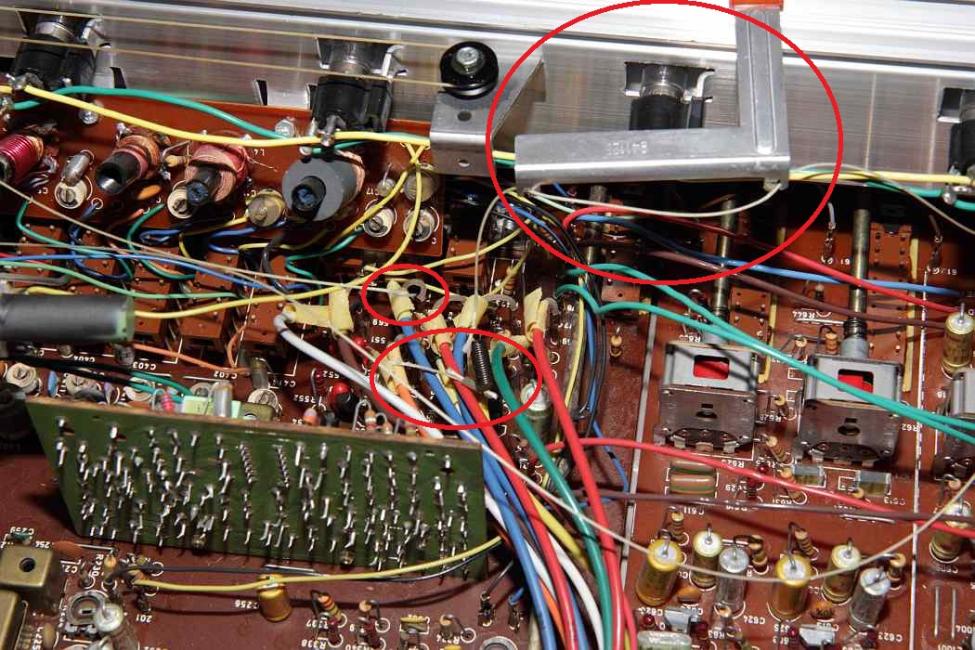

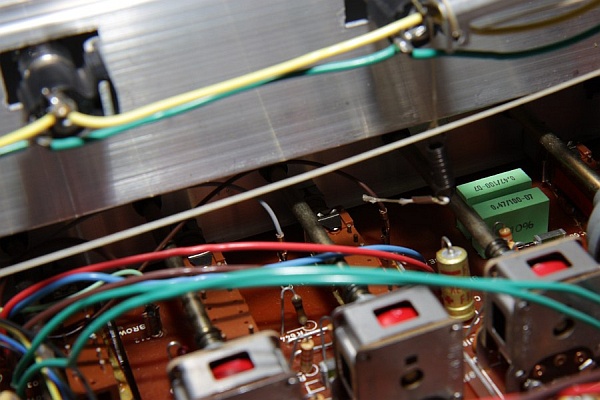

    På det øverste bildet her ser du bryterne. De flate brune. Spray ned i det lille hullet på toppen av de, samtidig som du trykker ut/inn.
    På bilde nr. 2 ser du også potmeterne. Spray ned i de mens du vrir de frem og tilbake.

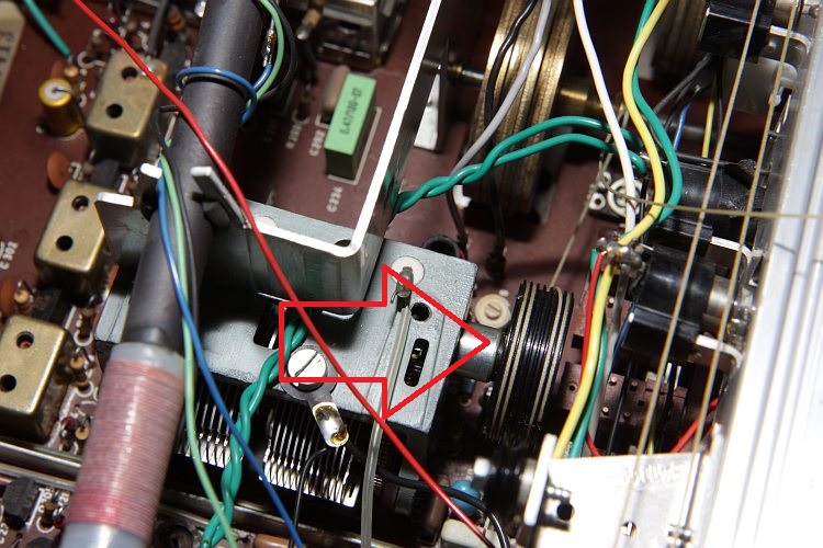

    På bilde 3 kan du prøve å vri hjulet som snorene går inn på rundt. Går det - og beveger den store delen (m/"skivene") under denne på seg? Om ikke, så er det akselen på den som må smøres.
    Spraye WD40 ned hvor pilene peker?
    Spraye WD40 ned i hullet hvor pilen peker, dvs. det bakerste hullet, eller i det hullet som er lengst frem?
    Dette hjulet som er ment å gå rundt? Det sitter godt fast. Har sprayet litt med WD40 i forskjellige kriker og kroker, og forsøkt å lirke det rundt.

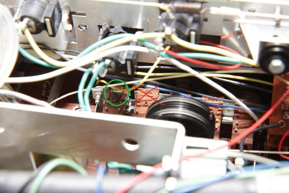

    Nå fungerer FM-mottaket, men det knitrer og spraker og litt ujevn volumstyrke i L/R når jeg skrur på potmeterne/skruknappene. Så jeg lurer på om det er nedi der hvor det er rød plastikk at det skal sprayes WD40, for å fikse dette?

    Ja, spray potmetrene der du har vist med piler. Kobberbanene i disse har oksydert - og det skaper dårlig kontakt.
    Schlek828
    27.10.2013
    Det hjalp mye. Nær sagt all knitring er borte.

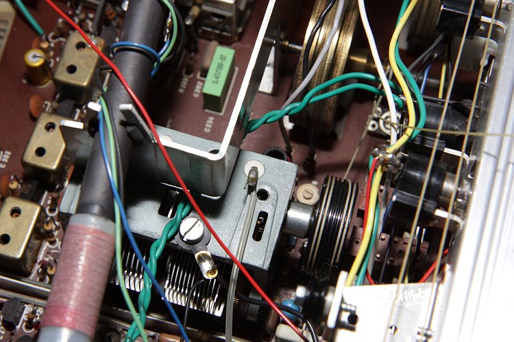

    Har stadig trøbbel med AM-kondensatoren, som ikke rikker seg av flekken. Noen som kan vise med piler på et bilde hvilke punkter som skal sprayes med WD40? Eventuelt andre forslag enn WD40?
    På bildet ditt - under loddeøret til jordingspunktet, så ser du skivene på AM-kondensatoren, og det er et drev i enden av den. Det er den akselen som denne går på som må smøres. Du må prøve med noe mer aggresivt enn WD40. CRC rustløser el.likn. Det kan hende du må bruke noe verktøy for å forsøke å vri/bende på den med forsiktig makt for å få den til å løsne litt etter litt (etter at rustløseren har fått virke en stund).

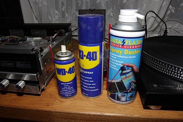

    Har kun brukt WD40, både på knapper og potmetere. Hadde ikke elektrospray for hånden i går. Hvordan er det å nå gå over med elektrospray, for så å gå over med WD40 igjen?
    Schlek828
    27.10.2013
    OK. Tester CRC 565 senere i kveld.
    Kom for øvrig litt WD40 på kretskortet i går, både ved potmetere og rundt AM-kondensatoren. Er det ødeleggende?
    ptb
    27.11.2008
    15.796
    20.331
    CRC-565 er ikke mer aggresiv enn WD40. Bruk CRC Rustløser eller tilsvarende på AM-kondisen.
    Nei det er ingen fare om det kommer litt på kretskortene.
    Om du har fått et tilfredsstillende resultat på potmetrene og trykkbryterne med WD40, så er det ingen grunn til å gjøre noe mer. Men om du ikke får full kontakt på basspotmetret, så kan det være en idé å prøve elektrorens på den. Men, igjen - det kan være slitasje, eller rett og slett at det er mulig å vri for langt, slik at kontakten brytes.

    WD 40 er et smøremiddel for mekanikk. Den har penetrerende egenskaper og etterlater en hinne av smøremiddel som er bestandig. Jeg ville ikke brukt den på elektronikk, den er ikke ment for slik bruk.
    Hvis du ikke greier å løsne opp AM søkeren med WD 40 eller annet, så er det demontering som må til. Lodde av ledningene, fjerne skalasnoren og skru opp for å ta den ut.

    Generelt bil jeg fraråde å benytte WD40 i elektronikk.
    Det er såpass mange nylondeler involvert, som vil svelle av WD40 og tilsvarende produkter.
    De kan imidlertid være greie til å få løsna AM-kondisen. Selv benytter jeg kun ny sinterlagerolje til de operasjonene.
    Litt tidkrevende, og ikkehelt for den som er uvant til å håndtere slike kondiser.
    Løsner låseringer og manipulerer akslingene aksielt for å få ut gammelt fett og erstatte det med fin ny olje.
    Det finnes gode elektronikksmørere som er klart å foretrekke.

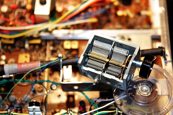

    Status er at jeg har tatt ut AM-kondensatoren. Den ligger nå i et bad av CRC 5-65. Noen som har andre anbefalinger om hvordan jeg kan få løsnet den opp nå som den er ute? Den sitter fortsatt som bare det.

    Nå har jeg fått løsnet opp AM-kondensatoren.
    Slik skjedde det: Først lot jeg kondensatoren ligge litt i et bad av CRC 5-65. Så sprayet jeg litt CRC penetrating oil + MoS2 i alle kriker og kroker. Så tok jeg av det sorte hjulet. Så tok jeg en tang og klemte til rundt metallet hvor det sorte hjulet satt, og rikket alt jeg kunne, og da gikk det hele såvidt fremover (snakk om millimetere). Etter dette holdt jeg hele kondensatoren rett over en panelovn som var innstilt på 30 grader, og holdt den der i den varme luften. Forsøkte så igjen med tangen. Dette med å holde kondensatoren over panelovnen, for så å rikke mer med tangen, måtte jeg gjenta flere ganger. Til slutt er det bare å vri til det sier stopp, for å så vri andre veien til det sier stopp, og fortsette slik frem og tilbake. Dette blir sakte, men sikkert lettere og lettere, og til slutt fungerer det bare.
    Jeg tror jeg ville benyttet en hårføner i stedet for en panelovn, om jeg hadde hatt det.

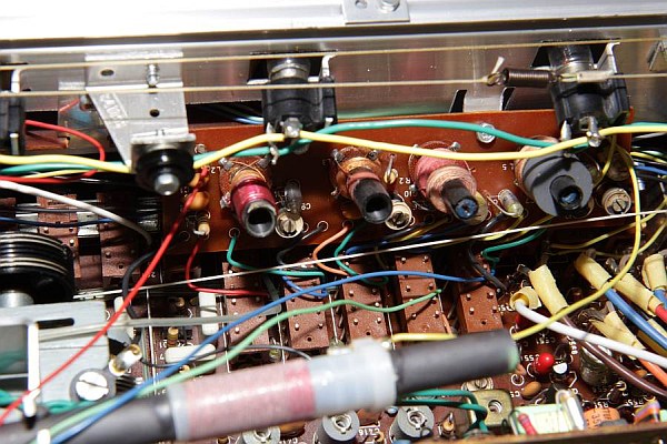

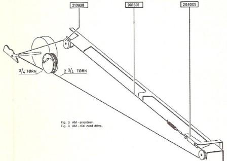

    Snoropphenget for AM må fikses. Er det noen som har en tegning eller et bilde av hvordan opphenget er ment å være? Tenker da på veien om metallhjulet og gjennom trinsene etc.

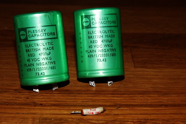

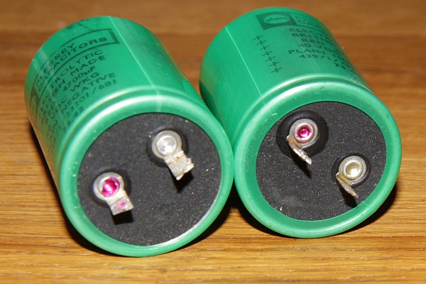

    Her et bilde av tre deler jeg har tatt ut og som jeg vil bytte. Noen som ut fra bildene kan si meg nøyaktig hvilke deler jeg skal kjøpe nye? Den lille i fronten er R750, og på den står det 200-9 R22 10% 1W.
    Et bilde til av bunnen:

    Denne kan kanskje hjelpe deg med hvordan tråden skal monteres:
    Dette er for Sølvsuper, men prinsippet skal være det samme.
