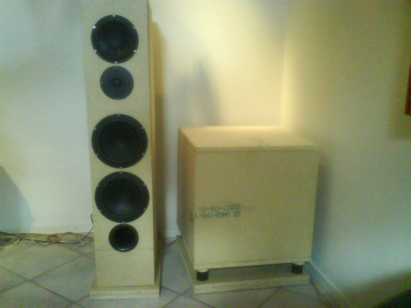

    Ikke noe element? huff da hvilken type vil du bruke i kassa? Volum på kassa da? ser stor ut :)
    A
    audiosan
    ellementet vart bestilt først på torsdagen. regna itj med å vær ferdig så fort. he he.
    det blir peerless resolution 15. kassa e 125 liter minus ca 5 liter i avstivera :)
    ja den vart ikke nå liten lettvekter nei. ødelegge jo ryggen på å flytt den :) he he

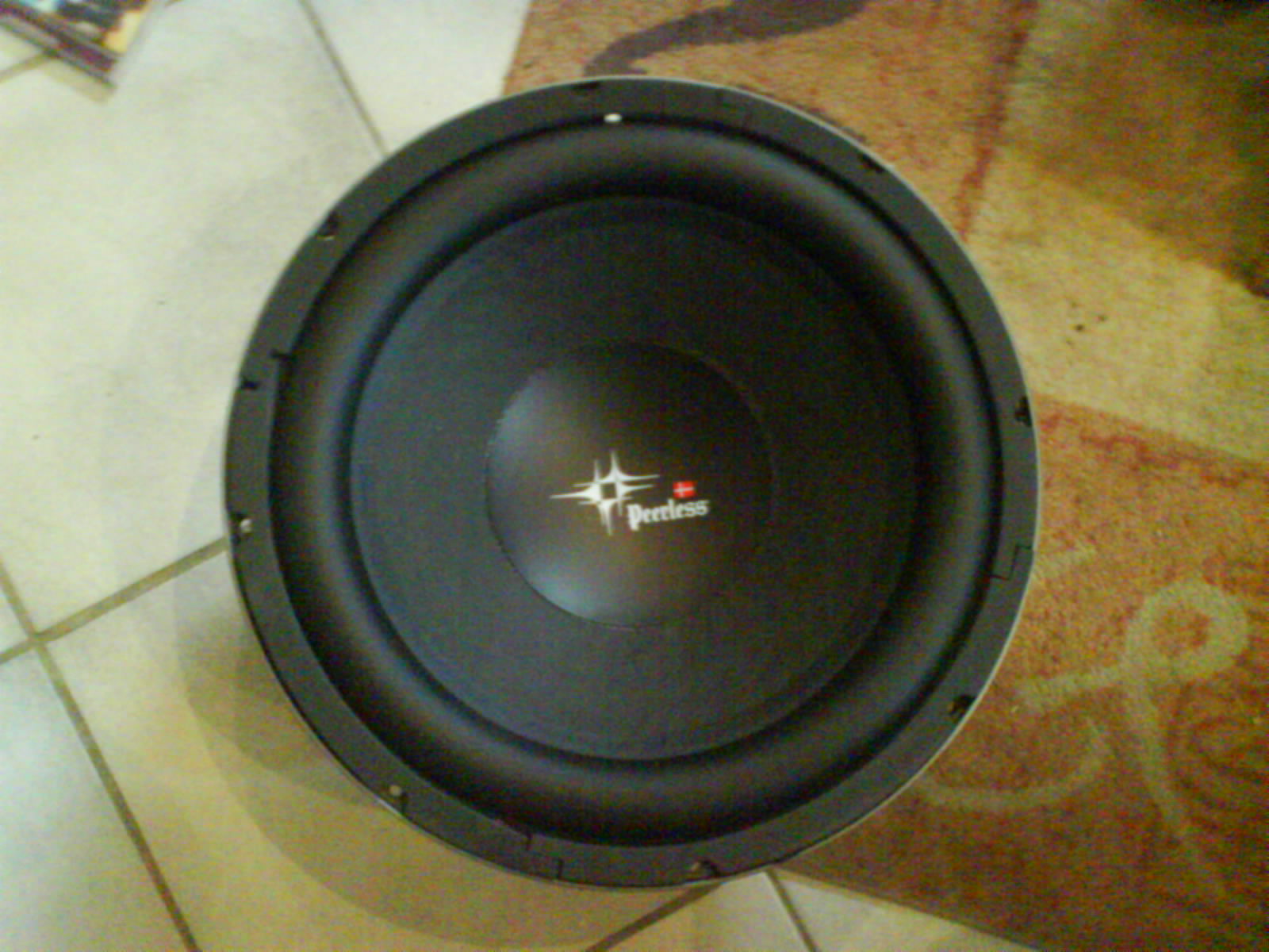

    Fant ikke peerless bassen i basen min kanskje den er litt utdatert har den et type nummer?
    A
    audiosan
    den e vanskelig å finn no. trur den e utgått. va fjerna fra sia te eltek no.

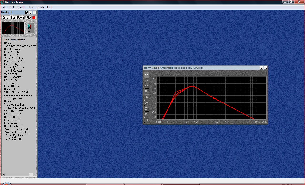

    Fant den :) har du lengde pluss diameter på porter? sitter med noe software jeg leker litt med

    ja. 2 stk 80mm. ska vær 350mm lang. men e bare 270mm enda :)
    L
    Lars.N
    Spiller element i to kammere (et forand å et bak element)??
    Dette er det jeg får med de få datane jeg har fra peerless pluss portene dine pluss kasse volumet ditt.
    Legger ut hva software sier selv om elementet etter hvert :)
    L
    Lars.N
    kasse øket til 156 l innvendig (litt rot i grafer hehe)
    A
    audiosan
    hmmm. programet æ brukt e ikke enig i den grafen der. he he. vi får sjå koss det faktisk blir i praksis :)
