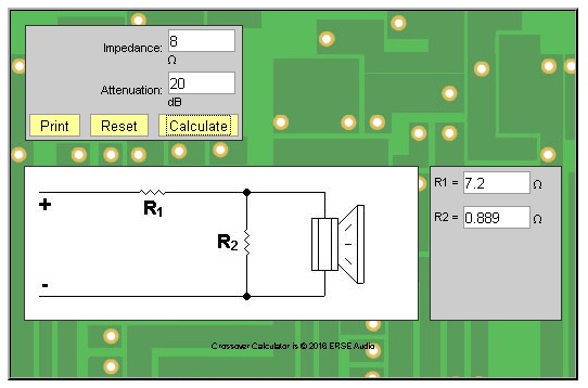

Skar tråden ut nå, eller er det jeg som fallt av lasset? Og hvordan er det med trådstarter?
For å dempe (for eksempel) en 8 ohm driver med 20 dB så finnes det bøttevis av online kalkulatorer for å finne riktige verdier i ett L-Pad filter, en her: ERSE - Crossover Calculator - L-Pad Attenuation
Om man bruker trådviklede motstander, for eksempel, så koster dette en "slikk og ingenting". Og uansett, men ett hornsystem så bruker man ikke 50-100 watt eller mer vel?
Stiller spørsmålet for det er sikkert noe jeg har gått glipp av? :)
Men når det er sagt så støtter jeg JoHoo's forslag om aktiv deling med dsp, blitt veldig glad i en slik løsning selv :)
