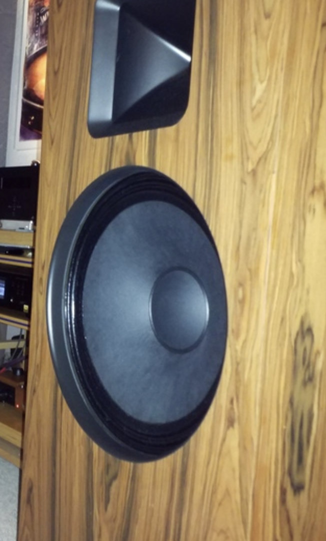

    Vil denne bassmonteringen skape diffraksjoner?

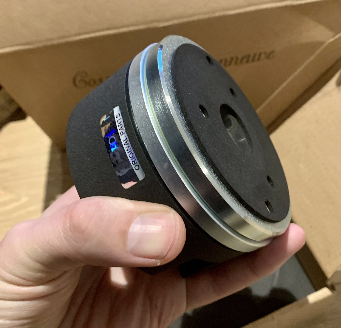

    Disse skal selges og jeg har en interessert kjøper når filter er ferdig.
    Da venter jeg altså på Seas 27TBFC/G som etter det jeg kan se på papiret er lettere å implementere passivt enn DXT.
    Den har aludome sånn at man slipper polvott lyd samt metallgitter mot uautorisert tukling. Oppbrytningen er langt opp og off aksis responsen er veldig fin moderat utenfor off axis. Den kan også deles uvanlig lavt til å være en sånn dome.
    Den bør tentativt klare seg med et andreordens filter med reversert polaritet rundt 2200K baser på erfaring i denne konstruksjonen. Utfordringen er egentlig bassen, CA22RNY, nedover, her låt det vanvittig bra med aktiv deling men ble litt muddy passivt med stort membranutslag nedover.

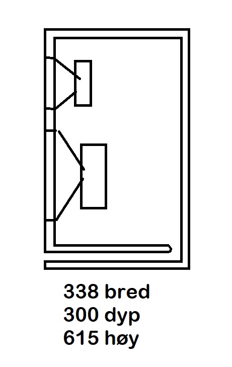

    Har liggende x antall ferdigkappede 300x615x19 mm MDF som kan brukes sånn:
    oks81
    29.10.2012
    12.946
    11.618
    Hjemme
    Følsomheten i bassen ramler desverre fort om du krymper kassa.
