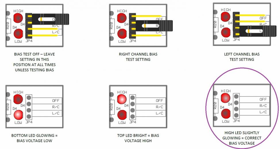

    En lampe-bak røret merket med D4 lyste, så fulgte jeg din ABC.
    Flyttet jumperen for BIAS, og skrudde til lampene slukket.
    Har jeg gjort det riktig, når alle lampene IKKE lyser foruten den som bare skal lyse opp røret? (den som lyser isblått hos deg)
    Hva med de jumperene som er merket BP-C TC ved siden av der en kan justere led lyset?
    Morpheus
    Høres ut som du har gjort det riktig når du har skrudd slik at det ikke lyser på LED-lysene for hverken høy eller lav bias. Lyset under røret skal fortsatt lyse.

    Da har jeg en teori: Om du ikke har justert bias når du har skiftet mellom input-caps på og av vil du oppleve forvrenging. Det er ingenting som tilsier at du ikke kan spille like høyt uten input-caps dersom du har justert bias!
    Bias kommer veldig i ulage når du skifter jumperen mellom TC og BP-C, og den vil fortsatt være i ulage selv om du bytter tilbake til utgangsposisjon etter min erfaring. Stille bias er en grei affære! Ta ut hodetelefonkablene. Ta så ut jumperen som er helt bak på høyre side av forsterkeren der signalkablene kommer inn. Trekk jumperen ut og sett den inn "1 hakk" mot deg. Lyser det et LED lys ved siden av jumperen må du stille på bias.
    @Morph: Dine anntagelser stemmte i forhold til BIAS og forvrenging. Satt den tilbake til bypass input cap og sjekket bias. Den lyste kraftig på LOW på begge kanaler. Fikk stillt den slik at high lyset lyser veldig svakt i henhold til manual. Ingen tegn til forvrengning nå :)
    Kjekt å høre det hjelpte :).
    Da jeg kontrollmålte med multimeteret viste det seg at det lyste ganske bra før jeg nådde 12 volt. Multimeter anbefales og er meget lett å bruke på PSii. Lyden blir strammere og mer dynamisk med riktig bias.
    Morpheus
    Vel vel... Jeg erkjenner å ha kommet med litt omtrentlig informasjon hva gjelder bias setting på PSii.
    Etter å ha lest gjennom siste manualen ser jeg at det ikke blir rett bias når begge lysene er slukket når man sjekker bias med jumperen. Dersom begge lysene er slukket viser multimeteret mitt når vdc 20: 9,8 volt pr kanal. Det skal være 12,0.
    Jeg limer inn fra manualen hvordan det skal være dersom man kun vil bruke LED-for å stille bias. Jeg har satt ring rundt det som er den rette innstillingen.

    Når jeg kontrollmålte med multimeteret viste det seg at LED-lyset for high lyste ganske bra faktisk. Lyden blir litt daffere i mine ører når volten er litt for lav. Riktig volt strammer opp lyden hos meg.

    Nå er bias justert slik at High lampen lyser litt ( kom meg ikke til Claes i dag. ) og det spiller svært-kontrollert, og rett&slett vakkert her!
