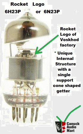

    Jeg her benyttet deler av dagen til å lese om rør til PSii og limer inn denne grafikken i denne tråden, og oppdaterer denne posten etterhvert. Så - inntill videre: Draft.
    Rør som leveres til forsterkeren
    6n23p (også noen ganger referert til som 6h23n): Ulike logoer (tenker på de to i midten)? Det er Reflektor som leveres med Sunrise II, og korrespondanse med selger sier at røret som leveres med er avhengig av lager - og produksjonsår varierer fra 70-tallet til 80-tallet.
    Reflektor 6n23p-ev (NOS) - Transients seem a little crisper, sound is a slight bit grating and a little less smooth. Natural sounding presentation, soundstage depth and positioning feel correct - a little less wide than some of the others. Not a lot of presence or sense of harmonics & resonances
    Voskhod (Rocket) 6n23p (NOS) - Natural realistic sound, treble through bass sound connected, soundstage is moderately wide and deep - again sounds appropriate
    Andre rør som kan benyttes i Sunrise II (ref. manual fra april 2012):

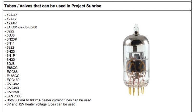

    Fra manualen til Sunrise. ;)
    - 12AU7
    - 12AT7
    - 12AX7
    - ECC81-82-83-85-88
    - 6922
    - 6DJ8
    - 6N23P
    - 6N11
    - 6922
    - 6H23
    - 6N1P
    - 6H30
    - 6DJ8
    - E88CC
    - ECC88
    - E188CC
    - ECC189
    - CV2492
    - CV2493
    - CV5358
    - JAN 7308
    - Both 300mA to 600mA heater current tubes can be used
    - 6V and 12V heater voltage tubes can be used
    Etter litt googling ser jeg at 6N23 røret som står i originalt er ekvivalent med europeiske E88CC rør eller amerikanske 6922 rør.
    6H23n-EB / 6922 Her settes det likhetstegn også mellom e88cc/6922 og ecc88/6d8j
    Hvis dette stemmer finnes det en hel bråte med rør å velge i.
