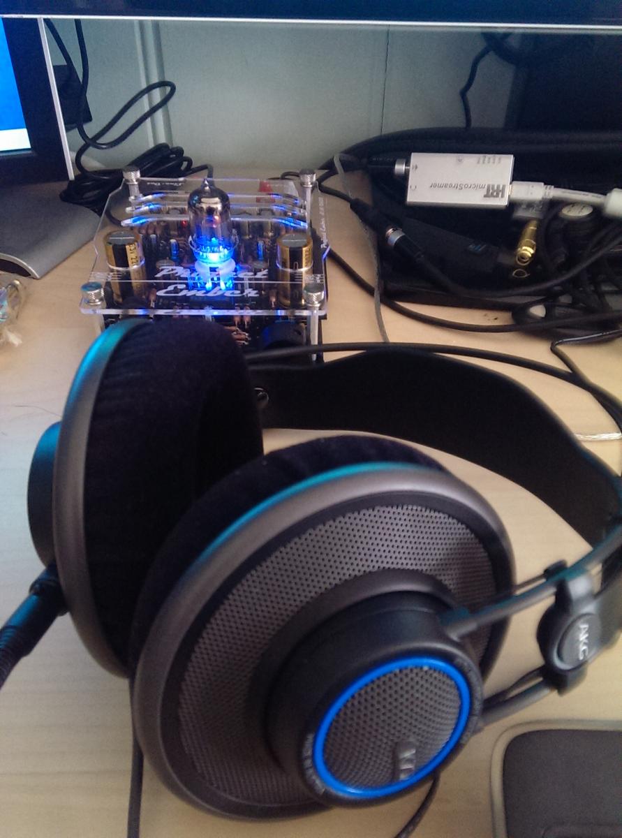

    Da har denne blitt prøvd ut en liten stund, og det låter fantastisk:)
    Prøvd et par forskjellige rør, men Russiske Voshkod 6N1P-VI som fulgte med er veldig bra. Har testet Tung-Sol 12BH7, og tester nå Voshkod 6N2P-EB.

    Flotte bilder! Ser vi har noe utstyr felles. Har selv en Matrix stående i et skap å støve ned. Fjernet input caps på den, og lyden føltes mer transparent. Men det var en stor oppgradering å gå fra Matrix til Project Sunrise. Blir interessant å lese mer om hvilke rør du foretrekker ol fremover.
