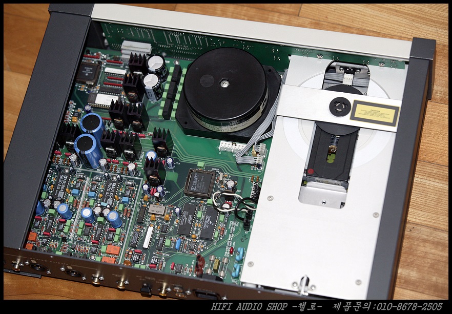

Det er i hvertfall maks man offesielt kan få til over S/PDIF.
Forsøk på å finne bilder av innmat kan det se ut som det finnes flere revisjoner med CDP betegegnelsen?
Hvor en av dem benytter AD1864 som er en 18-bit DAC som kan operere med 8x oversamling (44,1 x8 = 352800Hz). AD1864 ser ikke ut til å ha innebygget filter og fra bilder ser det ut som denne spilleren benytter en FPGA som da typisk kan ta oppgaver som filter og som da trolig også kan håndtere nevnte SR. Enten ved å nedsample og kjøre gjennom standard prosessering. Eller legge på egnet filter og oversampling til innkommende SR.

Tror dere den vil takle 20/48? Jeg ser påstander på nett om den bare gjør 44,1 kHz.
Om innmat er som bildet jeg postet er det et potensiale for at den faktisk kun gjør 44,1 inntern prosessering. Hvor den da muligens konverterer integerformatene 48/96/192kHz til 44,1/88,2/176,4.
Grunnen til at jeg former en slik hypotese er at jeg kun ser en quartz oscillator (klokke). Nå er det selvsagt også mulig at den kan gjøre klokkedeling til noe som er nært opp til 48kHz. Men dagens DAC bruker ha dedikerte klokker for disse SR for bedre presisjon.
Ellers har jeg troen på at AD1864 som delvis R2-R DAC kan gi ørevennelig koz. Det er vel flere av de kjente hi-end merkene som i sin tid brukte denne i sortemanget sitt.

Lena
Audio Note brukte 1865, så vi snakker om to ulike dac chiper?
