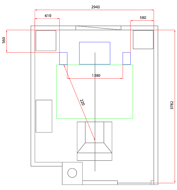

Under følger det en tegning av lytterommet.
Selve rommet - Kjellerrom - leca og betong. Bygget frittstående vegger i treverk, isolert og kledd med furupanel. Flytende gulv - plast, 5cm hard Rockwool, limte gulvspon ligger løst på isolasjonen, belegg. Taket er granpanel.
Foran vinduet og bak stolen er det gardiner fra gulv til tak. Bak stolen er det en brannmur.
Sorte rammer hvit = innredning som bord, minibar, hyllereol osv.
Grønn = gulvteppe
RØD = dimensjon
Blå = høyttaler og racket som er et Spider i helstøpt aluminium på spikes.
Da er jo spørsmålet til folket - kan jeg gjøre noe med det jeg har? Eller må jeg begynne å mate fuglene?

Ut i fra målene har du en resonans sideveis med grunnfrekvens omkring 58,5 Hz og i lengste lengde på omkring 45,5 Hz. Dersom du har en takhøyde på f.eks. 2,3 m er resonansen her omkring 75 Hz. Denne fordelingen av resonansfrekvenser kan se ut til å være ganske fordelaktig (lite sammenfall). Lengderetningen er asymmetrisk (hvor mye?) så det vil bryte opp (uttvære) resonansen litt. Hvordan vegger og gulv påvirker dette er litt vanskelig å si noe bastant om, men frittstående vegger kan muligens dempe de negative virkningene av bassresonansene, ditto med vinduet.
I min bok så er ikke Avalon Evolution NP 2.0 (det er gulvmodellen du har?) ikke en særlig stor HT, og ikke veldig langt unna fuglekasse ... Dersom du egentlig er fornøyd med lyden så ser jeg ikke noen grunn til å bytte HT (med mindre du absolutt har lyst til å bytte HT). Da er det mer et spørsmål om å prøve ut om samspillet mellom lytterom, HT-plassering og lytteposisjon kan forbedres. På veggen bak til venstre kan du f.eks. eksperimentere med litt demping eller diffraksjon i ørehøyde, evt fylle ut hullet på høyresiden med noe (f.eks. ei bokhylle). Har du prøvd med en lytteposisjon litt nærmere HT? Vinkling av HT?

Takhøyden glemte jeg. Den er 228cm. Ja jeg har forsøkt ikke å flytte lytteposisjon nærmere, men HT nærmere. Asymmetrien er ca 45cm i lengderetningen. Årsaken til et hull på høyresiden er at det står en panelovn på veggen der.
Jeg har forsøkt å vinkle HT - uansett vinkel fungerer det bedre om de står vinkelrett.
Det som jeg sliter med er å få den den delen av lydbildet som skal være i senter helt sentrert. Det har en tendens til å havne litt til venstre. Jeg merker også forskjell på kald og varm forsterker akkurat på dette med sentrering. Noen ganger får jeg noen udefinerbare (må vel kalle det resonanser) rett til venstre for lytteposisjon. Altså bak vinylreolen sett fra HT.
Jeg er ikke fremmed for å hive ut bordet med et Aass øltappetårn som står bak HT til venstre sett fra lyttepos. Bak høyre HT står det en kjølt minibar, den kan også ofres for en bedre akustikk.
Jeg er generelt veldig fonøyd med lyden på Avalon NP 2.0, ja. Det eneste er at de i alle fall i mitt rom er ekstremt vanskelig å plassere. Slik som de står nå er det nok å flytte stolen 5cm i en eller annen retning så endrer balansen seg. Lyden fungerer kun i sweetspot. Det gjør ingenting fordi dette er et personlig lytterom, kun for meg - egoistisk nok. :)

Dette er arket jeg laget i en ledig stund:
http://www.home.no/ridanielsen/Filer/Speakerplacement.xls
Pleier å starte med 1/3 av rommets lengde fra bakvegg og 1/5 av rommets bredde fra sidevegg.
Dette har de ganger jeg har prøvd ut det gitt et godt resultat/utgangspunkt som det går an å justere seg inn fra.
Høyttalerne dine bør ikke gi bassproblemer i større grad enn et par potente stativhøyttalere, så et bytte tror jeg ikke er prekært.
