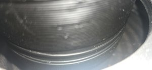

Har to av disse elementene i lukket kasse, og den ene skurrer noe fælt.. i dag tok jeg mot til meg å skrudde problemelementet ut. .. så over svingspolen flere ganger og til slutt fant jeg en "flik" av lakken som hadde løsnet på enden av spolen.. kan ikke finne noe mer som er skadd fjernet den lakkbiten som var løs, men det ble ikke bedre.. lurer på hva jeg evt kan gjøre.. Tenker å bestille lakk som er beregnet for formålet. Men så spørs det.. kan men bare lakke over eller må den gamle lakken fjernes? Ønsker tips her som dere skjønner.. spolen ser forøvrig helt fin ut..kobbertråden har ikke løsnet noe sted som jeg kan se. Er det håp?
