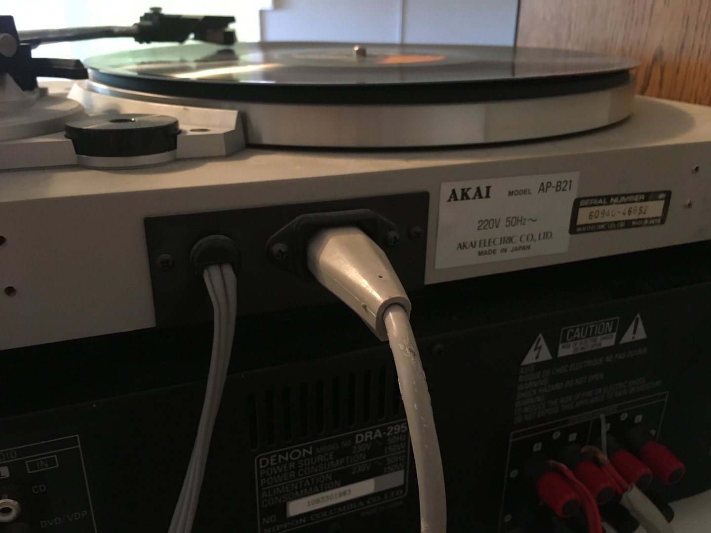

Jeg har hatt platespilleren min pakket sammen i et halvt år nå, og har nettopp pakket det opp til stor glede, men etterfølgende stor fortvilelse. Følgende oppsett:
- Forsterker Denon DRA-295
- Høyttalere PSB 300
- Platespiller AKAI AP-B21
- RIAA Cambridge CP1
Jeg får nemlig ikke til å koble sammen platespiller <--> RIAA <---> forsterker. Det eneste jeg hører er en veldig svak lyd fra platespilleren, altså jeg får ikke forsterket lyden derfra noenting.

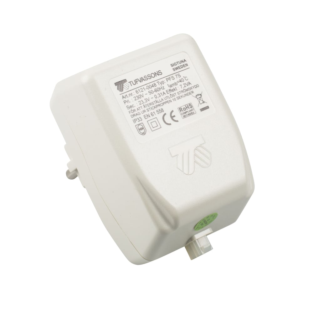

Noe jeg trodde var grunnen var at jeg nylig så at strømadapteren til CP1 var ødelagt, så jeg måtte finne en alternativ løsning. Den opprinnelige strømadapteren hadde følgende spesifikasjoner:
Selv om jeg vet at man bør bruke originale deler her, har jeg forsøkt med to forskjellige adaptere, en 6V/300mA og en på 12V/1000mA. Begge gangene lyser CP1 så det virker som den får (noe) strøm.

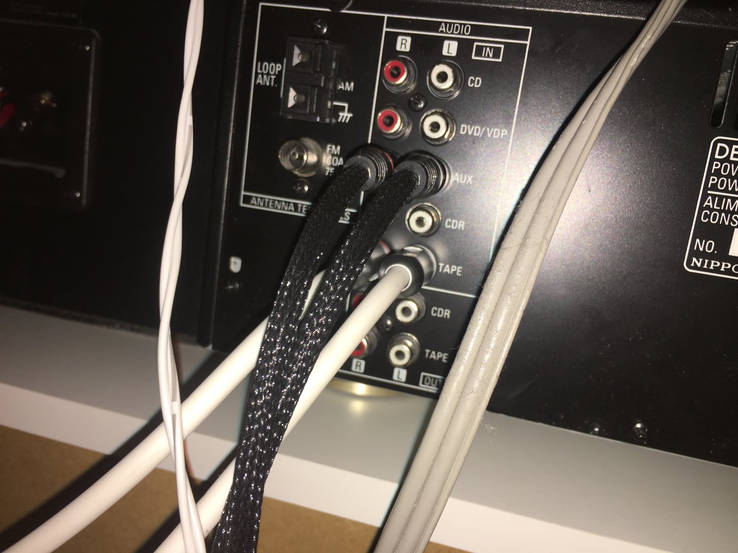

Oppsettet mitt er som følger: kobling fra platespiller til CP1 (MM) og RCA fra CP1 (Output) til forsterker (i dette tilfellet TAPE)
Er det en vesentlig koblingsfeil jeg har gjort her? Eller er det simpelthen så enkelt at jeg må skaffe meg den originale Cambridge strømadapteren? Andre forslag?

Hva skjer om du prøver å benytte AUS inngangen i steden?

Prøvd andre innganger på forsterkeren, (CD f.eks.)?

1. Det fungerer ikke å benytte inngang AUX eller noen av de andre inngangene.

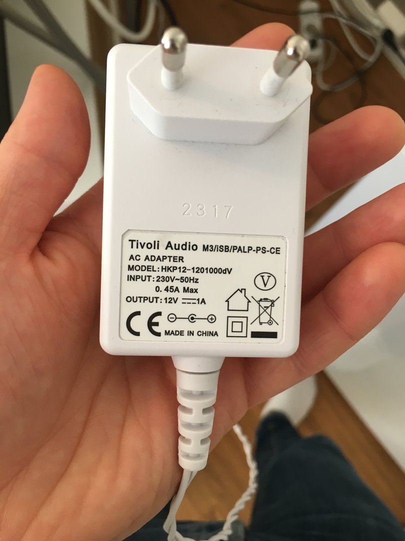

2. Den adapteren jeg bruker nå er denne: Så den er allerede vekselstrøm
Men det kan altså være at CP1 ikke virker skikkelig SELV OM lyset ved siden av på-knappen lyser? Jeg funderer forstatt på om jeg hat gjort noe fundamentalt galt i oppsettet.

Nei den tivol-vorta gir DC ut.
På andre RIAAer fra Cambridge så ser det ut til at lysdioden får strøm rett fra inntaket og før den AC koblede spenningsdobleren. Den kan da lyse også med DC inn selv om resten av RIAAen ikke får de spenningene som den skal ha.

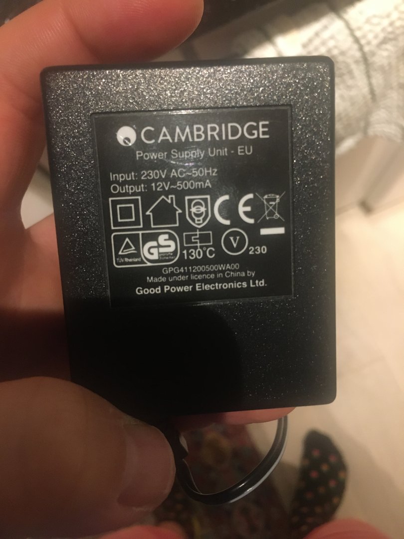

Angående den opprinnelige adapteren: Den ene "piggen" inn til veggkontakten er løs, så man får ingen strøm. OK, da skal jeg gjøre et utvidet google-søk!
Takk igjen
snorre89
26.12.2017
30
Oppdatering: Fikk denne i posten i dag og testa nå. Det fungerer utmerket! Jeg trodde ærlig talt det godt kunne være mer omfattende problematikk. Men da har jeg altså lært at AC og DC, det er ikke det samme, men sammen er de et høvelig rockeband.
