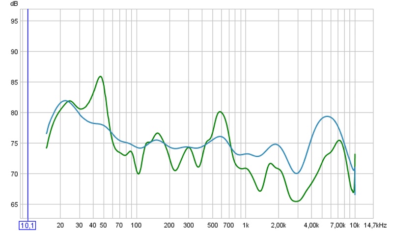

Her er i hvertfall kurven slik den så ut før EQ (grønn) og etter EQ (blå).
Selv om bassen er kontant så er det et slags "heng" i rommet på enkelte basslag. Dette er irriterende.

Du har fortsatt et kraftig løft i bassen under 75 Hz så dette kan enda bli bedre. For mye 50 Hz bass låter i mine ører aldri bra. Det går ut over rytmikk og driv og anslag. Hvis man klarer å fylle på nok i området 200-400 Hz uten at det blir for mye under 100 Hz så får man "best of two worlds"; Åpenheten og drivet fra gode to-veis høyttalere kombinert med autoriteten, dybden og størrelsen som en fullrange høyttaler leverer.
Du burde forsøke å flate ut kurven fra 80 Hz og ned rundt 75dB nivået. Da kommer i alle fall jeg til å mene at det låter bedre :)
PS: Går ut fra at dette er målt i lytteposisjon?

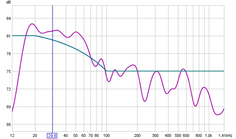

Jeg var oppe hos kompisen min og tok noen målinger der. Kurven hans så ikke spesielt bra ut. Han hadde en stor peak ved 50 Hz. blant annet. Men den var bedre enn min, før jeg begynte å kalibrere.
Når jeg retter ut kurven slik at kurven er rett fra 100 Hz og nedover så syntes jeg lyden blir veldig bassfattig. Men bassen er veldig kontant.
Når jeg hører på låter med litt trykk i så engasjerer det veldig lite.
Jeg har lest mange steder at en "housecurve" er ofte å foretrekke. Slik jeg har gjort det da så stiger kurven i fra 80 ned til 20 Hz med ca. 6Db. Dette gjør at bassen igjen mister litt av kontantiteten.

Jeg handlet meg DEQ2496 for 1500 spenn på finn.no.
Jeg koblet den opp først med analog inn og digital ut til DAC. Etter måling med REW så fikk jeg oversikt på hva som måtte korrigeres.
Det var blant annet en 12 DB peak ved 50 HZ. Det var sef. en god del mere som måtte justeres.
Lyden var ikke veldig bra heller, med masse romlebass og udefinert mellomtone.
Jeg endte opp med en kurve som ser relativt grei ut. Jeg liker en liten heving i fra 200 HZ og nedover for å få skikkelig trøkk i bassen. (Takk for tipset Bx :)
En kurve rett som en strek er etter mitt skjønn veldig kjedelig.
Lytteintrykket:
Bassen var stram og fin, men lyden ellers var som en dårlig MP3 låt. MEN så koblet jeg digital inn. Wow! Det ble drit bra. Jeg er ikke i stand til å detektere noen forskjell kvalitetsmessig om DEQen er koblet til eller ikke. Nå spiller all musikk kjempebra. Bassen trykker skikkelig og er kontant, men er på ingen måte svulstig. Mellomtonen har blitt løftet mange hakk, og diskanten er massasje for øregangen. Før kunne den være litt hard.
Nå spiller jeg også musikk uten sub. Det har jeg ikke gjort på mange år. Jeg har god respons ned til 30 Hz. når jeg kobler inn suben med deling på 40 HZ så vibrerer rommet litt mere på noen få låter. Men jeg syntes ikke det tilfører så mye mere musikkglede.
Anlegget høres plutselig ut som om det er dobbelt så dyrt. Jeg kan ikke fatte hvilken oppgradering som ikke koste skjorta, som kan slå en DEQ2496. Da skal men i hvertfall ha et veldig bra lytterom.

Her er siste måling av frekvenskurven.
Noen som vil kommentere den?
Hvordan trur dere at det låter? Hva er ulempen og fordelen med en slik kurve?
Dette er med sub. Jeg har funnet ut at den er så godt integrert nå at den gjør ingen skade ved å være med. Fordelen er at jeg får mere headroom, som hjelper på dynamikken på høyt volum.

Jeg syntes DEQen gjør bare nyttige ting. Når jeg ikke har denne innkoblet så er lydbildet så rotete at det er en lidelse å høre på musikk. Skulle jeg kompansert for rommet med akustiske tilltak så trur jeg ikke jeg hadde fått plass der selv :) Da DEQen jobber kun i det digitale domenet så forringes signalet minimalt. I hvertfall sammenlignet med å la å bruke DACen i DEQen. Den er elendig!
Bx
04.08.2005
9.408
4.870
Jeg vil tro at det er hørbart at nivået er så mye svekket ved 100-200 Hz sammenliknet med de dypere frekvenser, og at dette vil gjøre at enkelte opptak låter litt farget og at bassen låter litt feitere og med litt mindre rytmisk driv enn om det var tunet mer nøytralt.
Men nå må man nesten se et større frekvens-spenn for å se hva som egentlig foregår nå. Det begynner å bli bra dette her, og mange liker en sånn bass som du har tunet deg inn mot.
