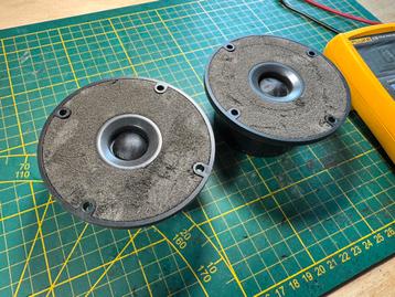

Hei, jeg har et par SC1 som jeg har hatt i mange år og som jeg er veldig fornøyd med. Ble kjøpt hos Lyric i 2009. Dessverre har diskanten sluttet å fungere, så jeg går ut fra at den er ødelagt. Importøren sier at diskanten (scan speak D2010/851300) er gått ut av produksjon hos produsenten. Er det noen som tilfeldigvis har en slik liggende til salgs, eller har forslag på annen løsning? er det mulig å sette inn et annet lignende diskantelement, uten at det går nevneverdig ut over lydsignaturen til disse høyttalerne?

Scan Speak har en som vil fungere, oppgitt 1 dB høyere følsomhet, det kan justeres hvis nødvendig med en motstand eller to
Scan-Speak Classic D2010/852100
datablad
Datablad på den originale

Jeg hadde heller kjøpt de nye, så litt herpet ut de brukte der, ser at membran har vært trykket inn på den ene også

Lydkonsept.no har erstatningsdiskanter til SC One, har nettopp byttet et par selv. Greit å bytte begge når du først er i gang, så låter de likt. Du trenger en Dremel eller liknende for å frese ut to små hakk i baffelen til terminalene da de ikke er så på samme sted som de originale. Diameteren er ellers lik. Elementet skal være en fullgod erstatning/oppgradering for det originale i følge ScanSpeaks hjemmeside. Jeg synes de låter flott.

Takk for svar! Gjorde du dette selv, eller hadde du de inne hos tekniker?

Det er vel samme elemet som jeg linket til som lydkonset selger også: D2010/852100
Ja ser terminalene er på siden på disse, ikke bak som på de "gamle", så litt "spikking" må nok til ja.

Hva er galt med diskanten da? Har du skrudd den ut og sjekket hva som er problemet? Dersom brent svingspole så finnes det erstatningsdiagrammer der ute (tror de er uorginale riktignok)
Gjorde det selv, tok under en time fra begynnelse til slutt. Du trenger en loddebolt, noe loddetinn og en grov halvmåneformet fil tror jeg vi endte opp med å bruke. Dremelen var vanskelig å få pene kutt med, filen spiste MDFen med bravur og laget pene kanter.

Det stemmer, men hos Lydkonsept får du norsk garanti og reklamasjonsrett, det gjør du ikke hvis du kjøper fra soundimports.

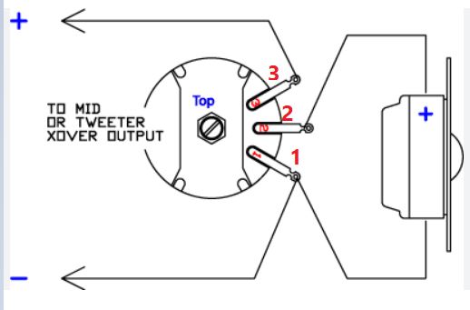

Hei igjen, og takk for hjelp. Jeg fikk Mala til å sette inn to nye diskanter, type D2008/852100 som de hadde inne (hadde ikke D2010 varianten). Som du skrev så har disse oppgitt1db høyere enn original tweeter. Det låter bra, men det blir litt for hissig i toppen - symbaler blir mer fremtredende og flere ssss-er i vokaler sammenlignet med de originale elementene. Ser at du nevner dempere som en mulig løsning, er det «L-pad» du tenker på? Er dette vanskelig å få montert, og er det noen nedsider her?
takk for svar!
