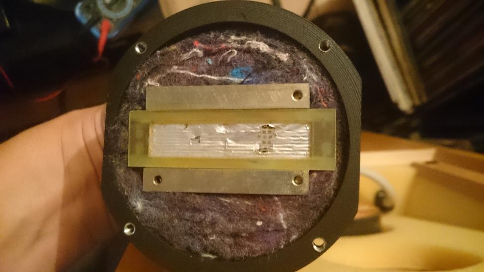

Prøver å hjelpe en kompis som har vært uheldig med sine høyttalere. Den ene bånddiskanten er død etter en ganske heftig håndtering gjennom en fest her forleden. Etter demontering ser jeg at aluminiumsmembranen er brent og skadet. Noen som vet hvilken diskant Proac benytter i denne konstruksjonen og om den eventuelt kan skaffes uorginalt?

Er ikke det noe ATD le ribbon point75a eller noe? Mente jeg leste noe om det for noen år siden men minnet kan spille meg et puss.
Har du skrudd de ut og kikket?

Det er atd leribbon som sitter i proac future serien
Har et par liggende, fikk min diskant blåst også på den ene siden. Den andre holdt.
Et eller annet sted i bakhodet er det et tusk firma som kan hjelpe.

Takker for svar! Da vet jeg hvilket element jeg skal lete etter. Du skal vel ikke selge et av de elementene du har liggende Haavard? ;)

edit; elementet:

Ser jeg ikke bort ifra fra. Må bare ha de opp fra Ungarn. Vært til reparasjon der.

En stor takk til Haavard som hjalp oss ut av dette uføret :):) Nå spiller høyttaleren fint igjen med nytt diskantelement. Tusen takk!!
