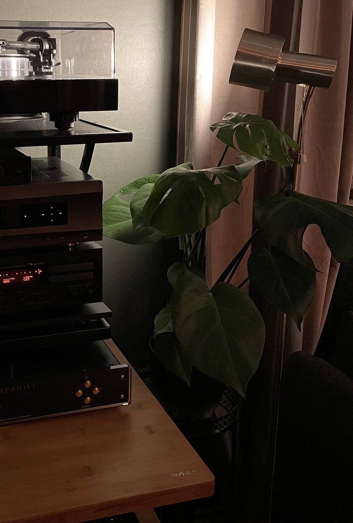

Har som sagt hatt problem med Pro-Ject Xtension 9 som kan plutselig finne på å stoppe. Nå er det lenge siden det er har skjedd. Hvorfor?
Jeg har beplantet avspillingsområdet!
(Har kommet mer grønt til etter dette bilde ble tatt) :D
Løsningen kom fra Henley Audio i UK. Dette innlegget, i en tråd på vinyl engine dukket opp litt langt bak hos google:
"Although on an exceptionally small number of cases (we have only had one instance in the UK), the issue can arise in areas where there is exceptionally low humidity or high use of central heating causing an internal static issue.
There is a modification that can be done which, combined with humidity control, will resolve the issue."
