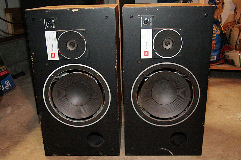

Hei dere.
Er det noen av dere som kan gi meg en ca pris på å bygge delefiltere til mine jbl decade L26
Filter tegning finner dere her:
http://www.troelsgravesen.dk/JBL-L26.htm
Selv er jeg for dum og for dårlig med loddebolt til å i det hele tatt gidde å prøve :)

Kan veldig godt tenkes. Tok nettopp høytallerne ned fra loftet etter at de har ligget der i ca 15-20 år, og lyden var veldig tynn og pistrete. Ganske sikker på at det ikke er elementene da alt spiller. Det bare låter tynt.

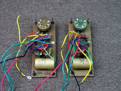

Tenker helst på kondensatorer som tørker ut etter 40 år. Er tross alt fra 1972 disse kassene.
Og så lenge filterne er så enkle som de er, så burde man kanskje bytt hele rallemikken.
Men får pokker ikke løsnet det lille "potmeteret" eller hva det nå heter. Noen som vet?

Har ikke åpnet L26, men du finner antagelig skruer under typemerket på fronten.
thomand
07.03.2006
4.634
1.152
Fikk løsnet det nå. Var stiftet fra baksiden.
Der var ikke mange komponentene nei.
Kan dette potmeteret være noe som blir dårligere med årene og som bør byttes sammen med resten av dingsene, eller kan det gjenbrukes. Det fungerer, men aner jo ikke om det er med på å gjøre lyden dårligere.
Det er kun elektrolytter som kan tørke ut. Vanlig folie type varer "evig".
Spill en stund og vurder om de kanskje er ok.
