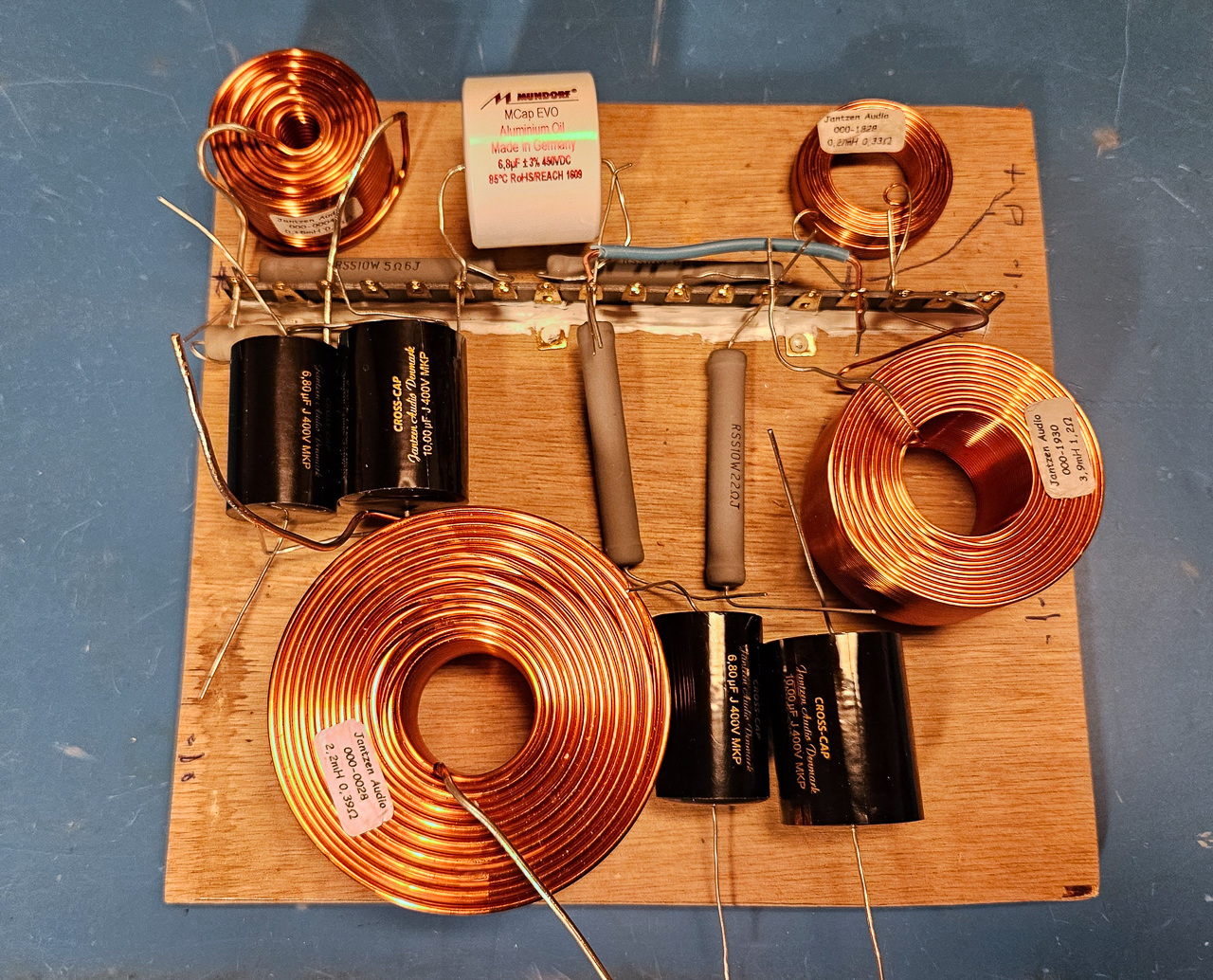

Delefilteret plasserer jeg under høyttaleren og tenker å montere det på en plate som skal utgjøre sokkelen.

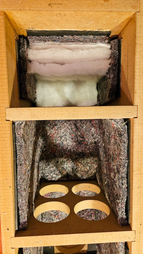

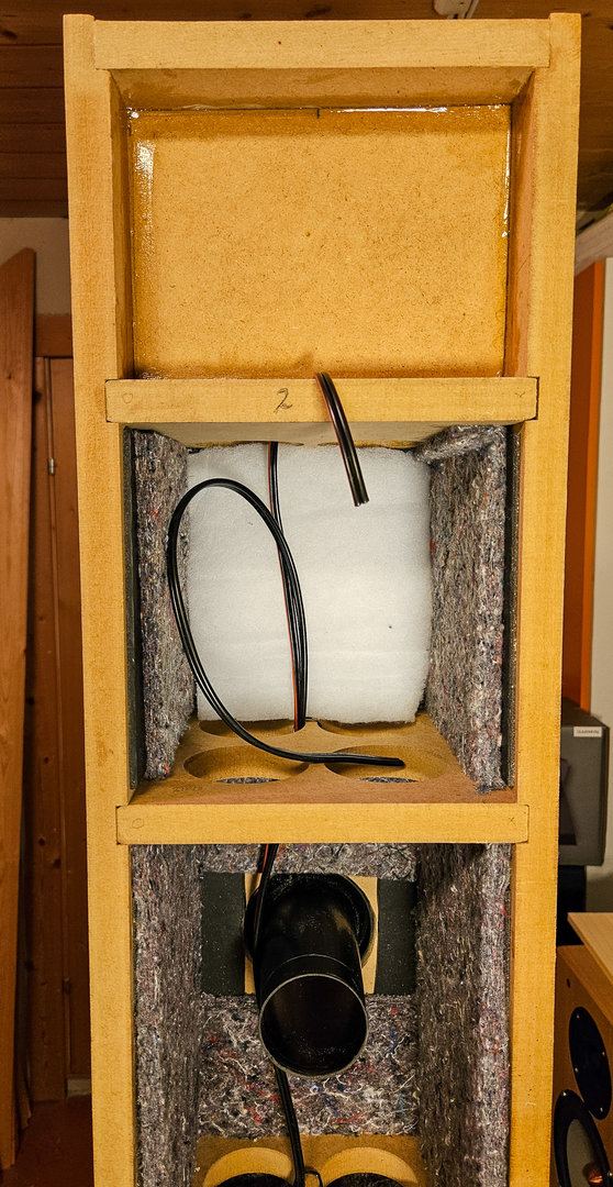

Første bilde viser øverste del av kabinettet. Filt og dempemateriale bak diskant som skal monteres i eget kammer. Det er limt fast asfalt plater, så filt og dempemateriale.
Lurer litt på om det er nødvendig med filt i selve diskantkammeret? D2905 har egen tett boks. Eget diskantkammer gjør vel at diskantenheten unngår påvirkning av bass.
Bak og rundt bass/mellomtone elementet legges et lag filt + 2-3 lag dempemateriale bak. Filten i hele kabinettet limes fast til asfaltplatene som igjen er limt for ikke å ramle av etter en tids bruk. i følge tips fra Gravesen sidene.
Skruen ble brukt for å kunne løfte ut bakplaten når den ble tilpasset nøyaktig til veggene, bakvegg fuges rundt og limes fast.
