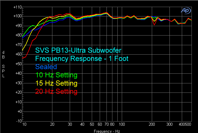

Her er frekvensgang for PB 13 Ultra, som er mye den samme subben men i annet kabinett. Den spiller da nærmest flatt mellom 18-500 Hz. Enda dypere med port tuning.
Et problem som kanskje noen overser med aktive subwoofere, er latency på forsterkerne. Selv kommer jeg dessverre ikke utenom det, da jeg ikke har mulighet for å ha subbene på linje eller foran frontene. Men Sledge ampen er ikke så ille som en del andre. Ca 1,5 til 2 millisekunder sa SVS i en mail til meg. Med litt justering av fasekontrollen, smelter de greit sammen med frontene. Men jeg vet det ville blitt enda bedre om all lyd hadde nådd ørene på prikken likt. Bruker man alle funksjonene på forsterkene, øker latency. Hvis man vil prøve å la subbene spille lengre oppover, skrur man jo av low pass filter. Da minimeres forsinkelsen også.

Det snakkes jo om to forskjellige ting her; å bruke store elementer et stykke oppover i frekvens, og å bruke kommersielle subwoofere oppover. Førstnevnte er jo kun avhengig av hva elementet er designet for, og eventuelle powerresponshensyn. Men å bruke dypbassfokuserte subwoofere som SVS med stor bevegelig masse og lav demping oppover i frekvens blir ikke bra. Hjelper ikke at elementet har ok frekvensrespons et stykke oppover.
MusicBear
Spørsmålet er hvor langt opp disse SVS subbene kan spille bra - i praksis, selv om de måler bra nesten opp til 500 Hz - noe en annen her mente var ubrukelig over 200 Hz etter selv å ha prøvd.
Mitt fokus, er at om man f.eks. kan gjøre dette (med godt lyd-resultat) opp til la oss si 100 Hz, så burde det gi rammebetingelser for høyttaleren som skal ta over der og oppover, for stor forskjell på konstruksjoner som skal mestre ned til 100 mot 50 Hz.
Det høres fornuftig ut, og de er nok mest sannsynlig ikke designet eller ment for det fra produsentenes side heller. Men opp til rundt 120 Hz synes jeg gode aktive subber kan fungere knallbra.
